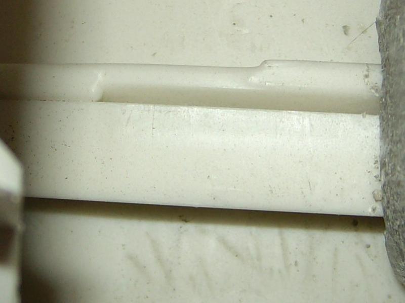

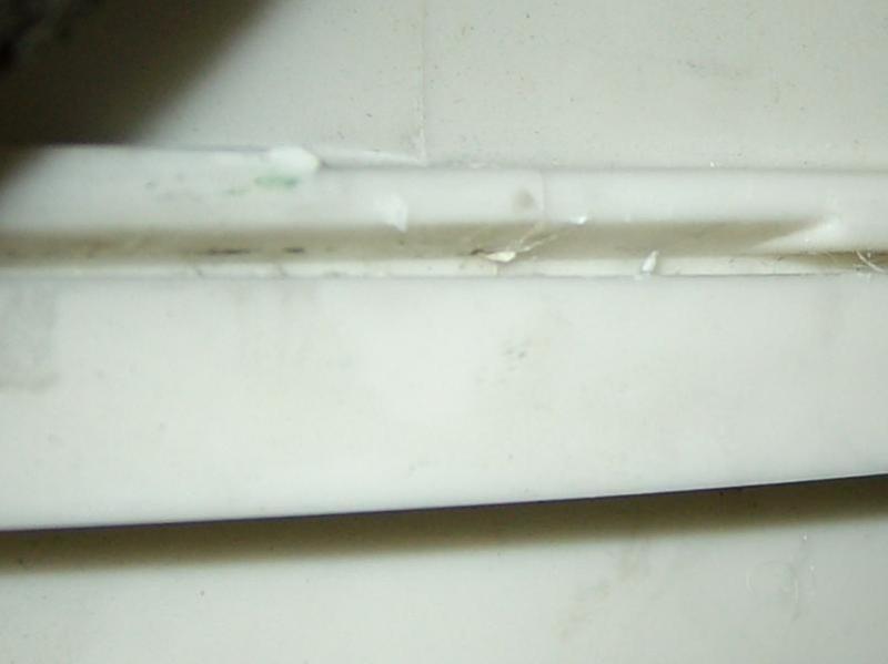

Имах проблеми с компютъра-хардуерни, софтуерни(въобще всичко е тръгнало на...) та за това не съм влизал скоро тук. Описаното от Justy е общо взето лесно за изпълнение. Притеснява ме самото рязяне и последващото лепене. Утре ще отворя пак пералнята и ще премеря колко мм е фланеца, позволява ли пробиване на отвори и дали това може да стане с нормално свредло или трябва да търся удължено такова. Рязането, според написаното във "Форум битова техника", се прави със зеге. Интересно ми е как се започва и като знам колко право реже моето(Einhell), а може причината да е в мен, крайният резултат е доста съмнителен. Освен това разстоянието от върха на фланеца до барабана трябва да е по-голямо от 60 мм иначе зегето е безполезно. Къде точно се реже? Тъи като задния фланец е доста по-тънак от предния, ако режеш между тях и кривнеш малко - става безсмислено да продължиш. Въобще, интересуват ме всички подробности и тънкости, иначе едва ли ще се захвана.
Justy - майстор
Какво зеге, какви 5 лева бре човек. Сам си обозначил повърхнината на съединаване. И те със силикон са го направили. Режеш внимателно до анзеца - да не срежеш пластмасата. Силикона е проникнал и в другата повърхнина. Там отделяш с последователно постъпателно притискане с въртене на барабана.
R2D2 - помощник
Прилагам снимки на мястото, където се съединяват двете части на казане. Не се вежда нищо друго освен пластмасата от която е изнаботен казана.

Justy - майстор
С лилавата стрелка си показал равнината на съединяване на снимки INDESIT WI 82-4a.JPG и INDESIT WI 82-3.JPG. Явно няма да се справиш сам. Пробва ли да пуснеш центрофугиране без пране? При дебалансиране на прането се получават страховити ефекти - без да имаш всъщност дефект. А онези гяволи в сервиза - само това чакат.
