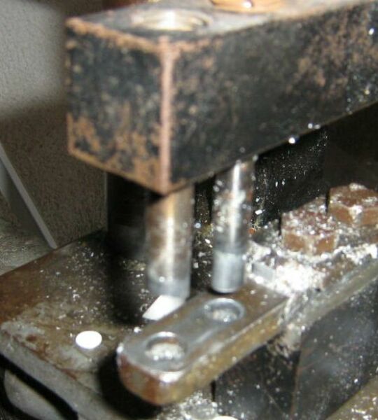

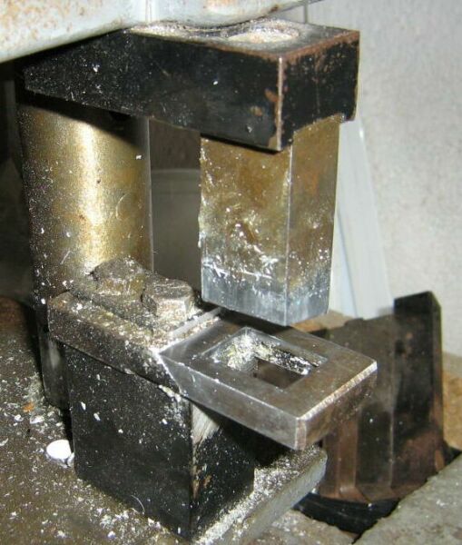

Поансон е онова нещо, което прави отвора при натискане. Говорим за перфориране. И най-обикновения офис перфоратор за документи използва същия принцип. Отворите се правят на преса, а не с дрелка примерно, защото стават точни, гладки, на точно определено място, бързо и лесно. И с дрелката може, но е по-неудобно. Освен това има и отвори с некръгла форма.

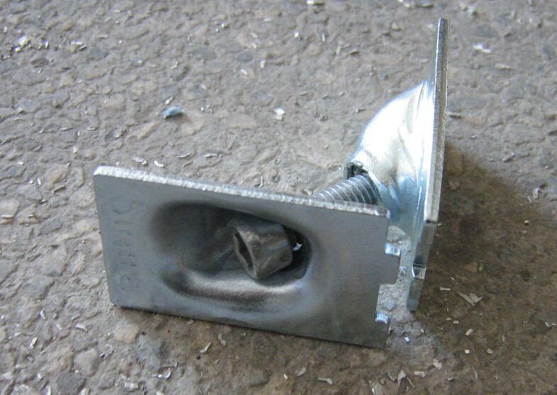

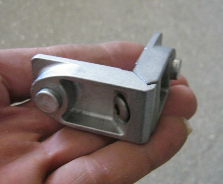

velsi - Почетен майстор
Ето малко нагледен материал
И още...

Алуминиева дограма, неотваряема 270(W)x220(H). През средата има вертикално греда и в двете полвини - хоризонтални. Т.е. получава се като +.
Въпросът е - искам да вкарам нещо голямо, което ще мине само ако този + го няма. Предполагам, че стъклопакетите лесно се свалят и връщат, но тези греди могат ли лесно да се демонтират и монтират или по някакъв начин за захванати от външната страна на външните профили и няма начин?
Ако няма начин за лесно разглобяване, има ли по-сложен? (Примерно да се срежат плаките или с каквото са захванати а после да се измисли алтернативен начин за скрито захващане на + гредите към въшния профил и да се върнат и стъклопакетите по местата им?
Мерси
Може да стане това, което искаш, но за съжаление по втория, по-трудния начин. Има винтове, както се досещаш по периферията, които няма как а се развият и трябва да се срежат. В средната част ще видиш едни ъглови планки. Такива трябва да се сложат после на мястото на срязаните винтове и всичко да се сглоби в първоначалния му вид.
chudenka - напреднал
Мерси..
Тези ъглови планки някакви специални за профилите и са или просто Г-образни и със самонарезни винтове да се захванат гредите от двете им страни? Няма ли да пречат после на стъклопакета да си влезе на мястото?
А колко би струвала тази услуга някой да дойде да я свърши (махане и връщане обратно на всичко)?
chudenka написа:
Да, специално за профила са. Проблем ще бъде срязването на винтовете също, защото няма от къде да се бръкне, но все може да се измисли нещо.
