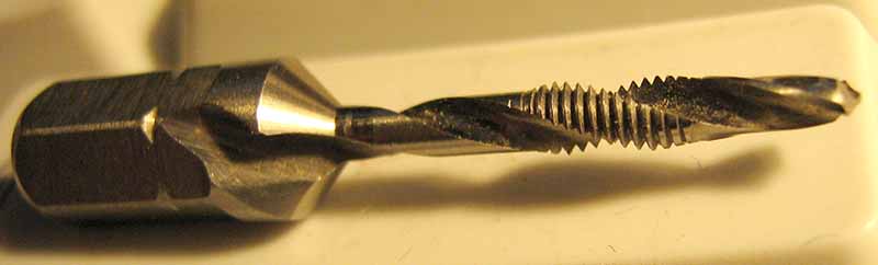

И с бормашина става или ако трябва да бъдем прецизни - с винтоверт. За целта си има специален метчик, който прави и отворите и резбите и фаските. Работи се изключително ефективно - по 3-4 отвора с резби в минута. Само дето не става за глухи отвори...
Останали са ми само два М3. Ако някой знае откъде могат да се намират такива метчици, ще съм много благодарен.
Инструмент-приказка :)

Дали не се намират този тип в Практикер, Бриколаж ? Май са по лесни за работа ?
hygro - майстор
tarsiaglo написа:
Прав си, ако говориш за метчиците, за които писах по-горе:
Преди доста години купих няколко комплекта в Италия и оттогава не съм виждал такива. А удобството от комбинирането на четирите операции в едно няколкосекундно движение е просто несравнимо. Почти съм сигурен, че някой вносител ги предлага и се надявам съфорумците да го разкрият :)
