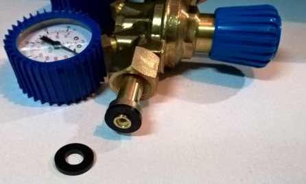

Така,намерих кислородна бутилка.Някой по-горе беше питал какво ще правя-оксижен/резак.Та въпроса сега е с какво да уплътня резбите на крана.С тефлонова лента става ли?И на какво налягане да наглася редуцира?Благодаря.

Кислорода трябва да е около 3-4 бара. Правилото е да пускаш първо кислорода, но на мен ми е по-удобно да пускам първо пропана. Дискусия голяма може да се отвори по тоя въпрос, но в такива спорове участват хора, които нямат друга работа :)
Заниманието е опасно без предварителна подготовка, преди години се караха курсове за газокислородно заваряване и рязане, сега всички се раждат обучени! :partyman:
Кои резби??? На крана няма резби които ти да уплътняваш с лента.
Крана си е завит за бутилката и там няма какво да бараш.
Към редуцир вентила се слага челно уплътнение - като на снимката.
Първо ПРОВЕРИ дали ще ти зареждат бутилката. Ако е стара, с изтекъл срок, без маркировка за проверка ... няма да ти заредят.
На двата маркуча - защитни възвратни клапани.
Наляганията са според горелката и дюзите и ги пише в описанието.
Общо взето и като за начало кислород 2,5-4 bar и пропан-бутан около 0,5 bar.
Приятно ВЗРИВЯВАНЕ !!! :-D
a_stoev - майстор
Бутилковия кран към резбата на бутилката се уплътнява с тефлон. Ако е истекъл срока на бутилката занеси я на тест 20 лв някъде и сменят крана безплатно, защото крана и без това се сваля за да се пробва. Просто ще навият новия.
