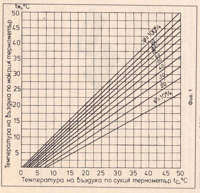

marian1 - майстор
таблица Влага.jpg (110.77 KиБ) Видяна 7197 пъти
Аз ползвам ей тази таблица с два еднакви живачни термометри -
soton - специалист
Това се казва психрометрична таблица
