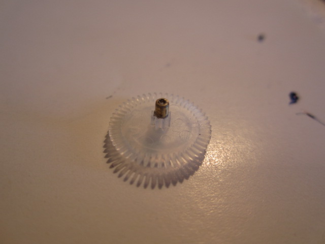

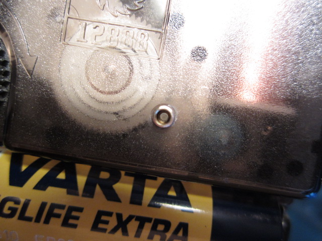

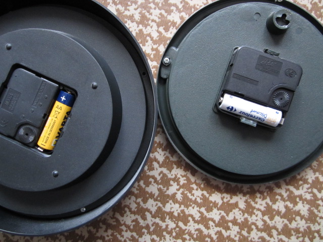

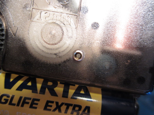

...малко развитие по случая с кварцовият часосовник...поступах го с отвертка няколко пъти по корпуса да му се понаместят атомите в кристала

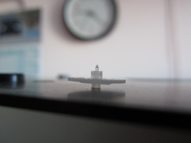

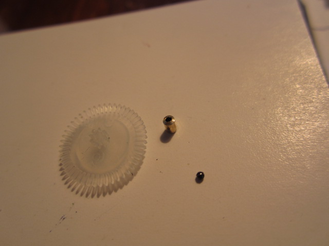

...в следствие на това избързването в хода намаля до 2мин. за24ч., но започна понякога безпричинно да спира което ме накара окончателно да го прежаля и да му отворя машинката...внимателният оглед с въоръжено око показа,че шийката на вала на едно от зъбните колела е износена на конус...въпросното колело е зацепено с колелото на секундната стрелка и с теглото си последната при щракането явно натоварва възела в повече което съчетано с годините е довело до износването...след кратко умуване реших да се заема с възстановяване...
...ясно се вижда конуса в шийката горе-резултат от износването...
Canon 001.jpg (48.18 KиБ) Видяна 2038 пъти
...реших да 'набия' втулка на износеното място...за целта използвах металната част от пълнител за химикал...на снимката - готовата втулка след подходяща обработка...
Canon 002.jpg (55.32 KиБ) Видяна 2038 пъти
...втулката вече монтирана със секундно лепило в/у износеното нясто...
Canon 003.jpg (50.37 KиБ) Видяна 2038 пъти

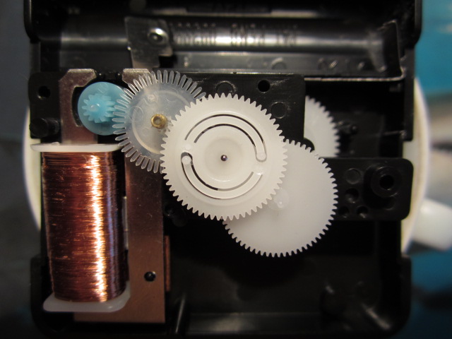

...тук сглобеният механизъм без горния капак...
Canon 004.jpg (86.05 KиБ) Видяна 2038 пъти
...корегирах и лагерния отвор в капака,но явно и той е имал елипсовидно износване и при разпробиването се измести малко встрани което пък при последващото сглобяване доведе до неуспоредност на въпросното зъбно колело спрямо другите...наложи се пак от химикал да изработя лагерно тяло което залепих за капака...на снимката вече сглобения механизъм...
...72 часовите проби минаха успешно...по-натъй предвиждам да сложа и гресьорка на възела
