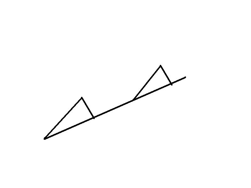

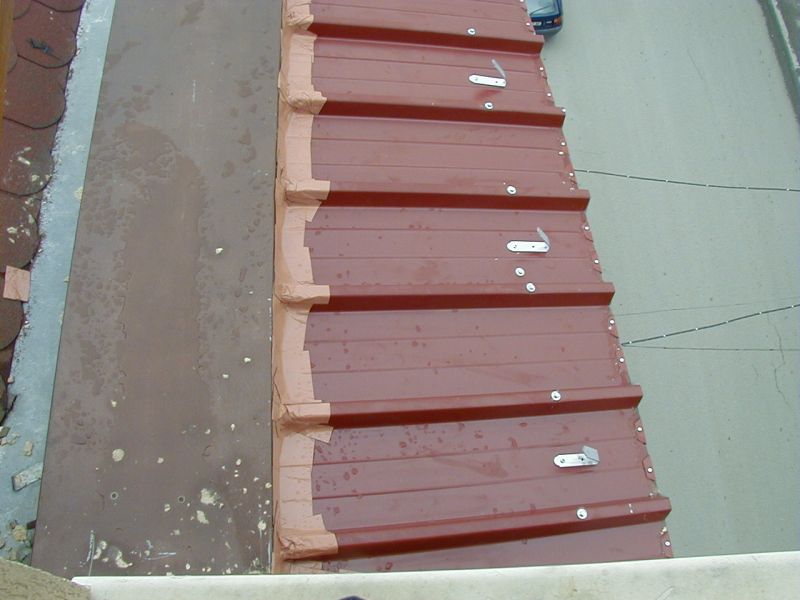

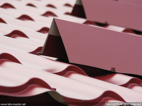

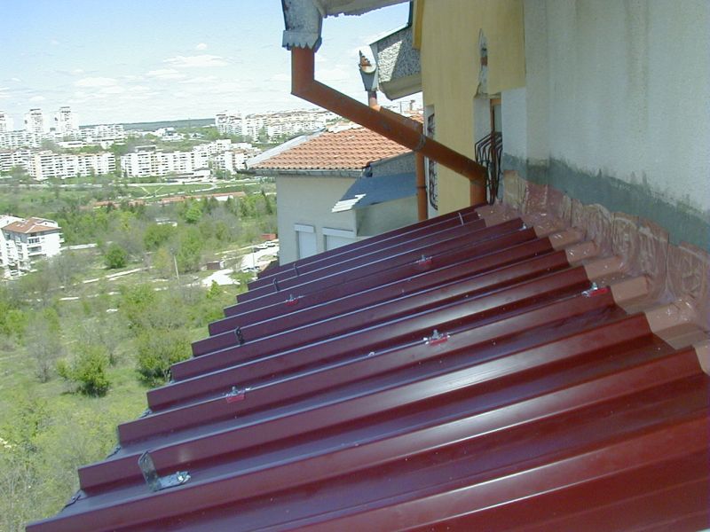

svetliopi44 - Чирак...
Понеже не занм от къде си за това ще пиша ,че съм виждал в София на Пиротска в един магазин за крепежни елементи (близо до Опълченска) снегозадържащи шини ... бяха на някаква символична цена иначе дбре изработени .
Нещо на такова мязат

Колеги, търся варианти само за поликарбонатна козирка/покрив! За другите видове покриви нещата се продават в магазините и могат да се монтират...
