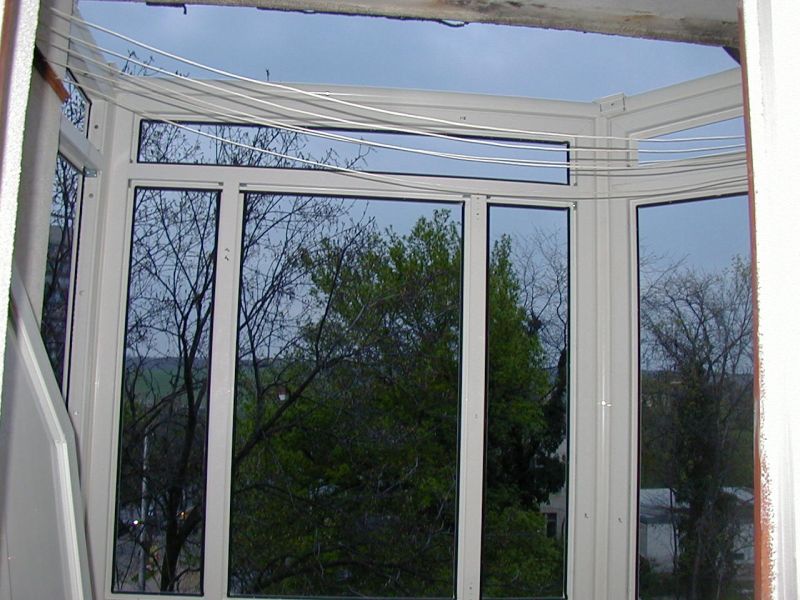

Днес питах за ъглов профил. За съжаление няма по-малък ъгъл от 45 градуса. Явно аз съм се объркал нещо или някой ме е подвел. И аз си мислех за огънати на абкант ламарини, с които да се покрие сглобката. Иначе и това с делителя е хитро, но само колкото да стъпи едната рамка върху другата. Перото няма да може да покрие касата.

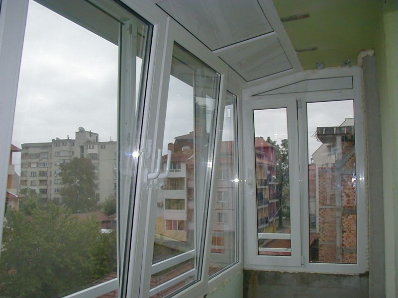

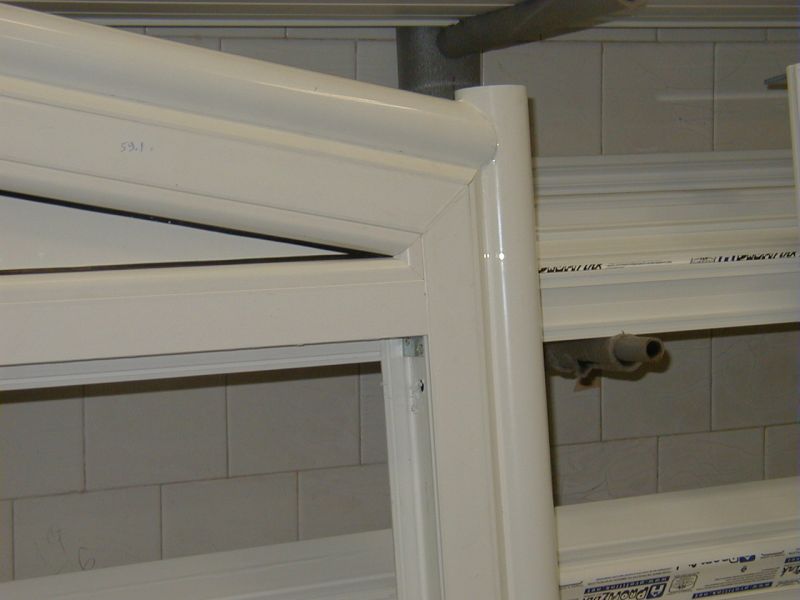

Към всяка алуминиева система си продават адаптори за различен от 45градуса наклон - особено за покривни конструкции каса/адаптор/тръба/адаптор/каса. Утре ще ти кача снимка да видиш,че малко прекалих с алкохола тая вечер

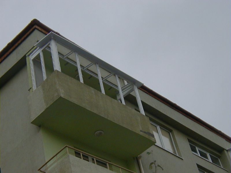

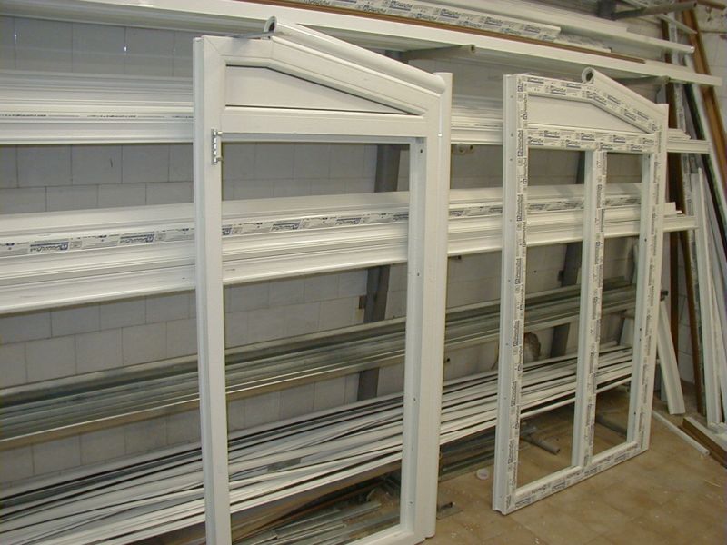

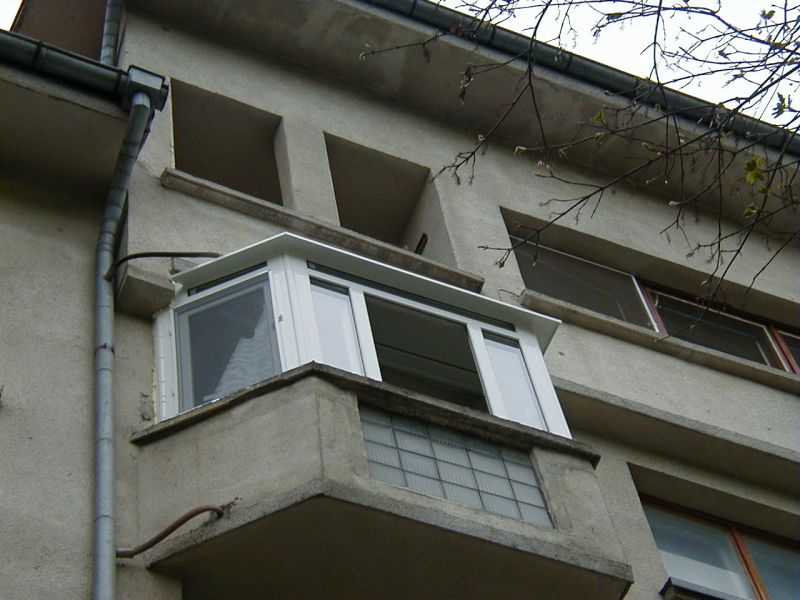

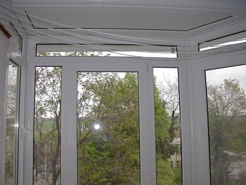

От алуминий трудно ще го направиш. Ако е за оранжерия не е необходимо да е херметично, така че не е невъзможно да се изпълни,но най-добре е с тръба и адаптор. Има строителни системи,които предлагат присъединяване в три равнини, но само под 90 градуса.
Аз съм правил няколко обекта с модули в три равнини, но само от ПВЦ ( от алуминий не се наемам). Има доста ръчен труд и напасване на присъединителните тръби една към друга .

И като съвет от мен -ако съоръжението е с такива размери се ориентирай към някаква скелетна конструкция ,която да служи за основа и после да я остъклиш(решения -много).
За такива изпълнения сега се сещам,че има решения на 'АЛУМИЛ' , но ако дилемата ти е да слагаш ли адаптор, защото е по-скъпо,то там цената съвсем няма да те удовлетвори( сумата е в хиляди лв.).
