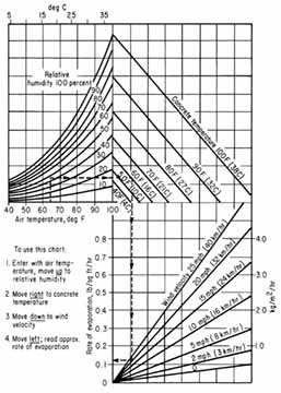

hygro - майстор
valat111 написа:
hygro,теоретичен анализ на всички тия фактори?
Теоретичният е елементарен:
Проблемът настава, когато трябва да се преценява практически - тогава теорията само частично е от помощ, решаващ е опитът. Ограничаващият фактор е разпределението между капилярен и дифузен транспорт на влагата вътре в бетона, а процесите там са толкова сложни, че няма как да бъдат обяснени тук.
