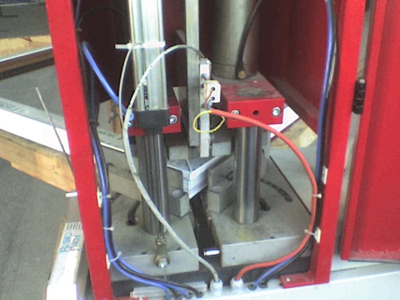

Аз намерих нещо в нета. Български производител произвежда комбинирана лепачка и зачиствачка.Ама не знам колко са качествении дали ще вършат работа.И въобще някой може ли да ми обясне как работи тази лепачка, т. е. технологията на лепене? Знам, че нагрява, но температура, прилепване и така нататък хич не са ми ясни.Ще бъда много благодарен ако някой ми обясни.
velsi - Почетен майстор
Температурата е накъде около 260 - 280 градуса като естествено може да се регулира. Двата профила се притискат към една нагрята до тази температура плоча с тефлоново покритие за известно време (то също се регулира). После плочата се прибира, а профилите с вече нагряти краища се притискат един в друг за няколко секунди. Общо взето елементарна машина, за да струва толкова много пари.
Машината за лепене е супер проста като конструкция и принцип на действие. Достатъчно е само да постоиш малко край нея и да я видиш как работи и всичко ще ти стане ясно. Убеден съм, че можеш да си я направиш сам. Просто ти трябва достъп до металорежещи машини. Хората правят къде по-сложни неща.
Нещо такова:
MASTER - специалист
Да, хората правят и самолети, и космически совалки.
Идеята, когато си купуваш машина е да е сигурна и производителна, а не евтина.
Да ти върши работа , а не да ти побелява косата.
Аз лично разполагам с малко по стария модел, от този посочен на снимката.
Ползвам го 8 години, без никакъв проблем за нищо, не е спирал да работи интензивно, може би ежедневно прави около 100 цикъла.
Ако някой наистина проявява интерес към модела, който е на снимката, мога да му съдействам да го купи, без да се набута много. :-D
