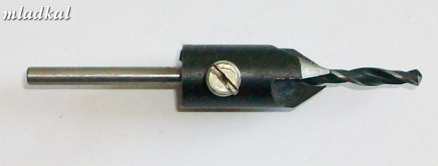

Просто в момента на дневен ред ми е ТИ,и се сетих за 'него'.Исках да чуя мнения 'за' и 'против',но се учудих че не е масово използвано,и от това ми стана по-интересно и взех да разпитвам насам-натам,но досега удрям все на камък!Май,вече ще се откажа,като в поговорката: всяко чудо-за три дни.

kavi67, колега, приятел!
Оценявам желанието ти да си угодиш на порива любопитство, любознание,но...Колегите по-горе ти казах, че нещото, което на теб ти трябва е ЧУК. Модел от 500грама ще ти свърши чудеса не само с дюбел пироните, но и с много други майсторски несгоди. Гледал съм направата на стотици квадрати ТИ и до сега не съм забелязал някой да ползва такава хай-тек чудесия, която да прави леговище на дюбел-пирона и то на "главата"му. Обикновенно се прибягва до конвенционални средства като чук и мамата...
Принципно това, което ти искаш е устройство със свредло в най-общ вид, което прави фрезенк в по-твърди от ТИ материали, като дърво, метал и т.н. Съществуват множество подобни инструмента и приспособления -тук ти давам само 1 нагледен пример.
