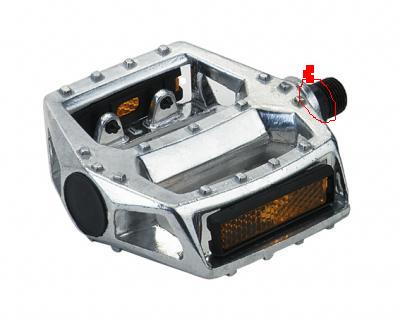

viking написа:Момчета взех ултрата. Модела е ултра спринтер черна = на крос спринтер. Мн е готино сега умувам как да си монтирам педалите, май трябва глух ключ а нямамне е "глух" ключ... На теб ти трябва от онези едно време дето се продаваха за "Балканче" или обикновен гаечен ключ, който обаче е взет на шмиргел странично и е изтънен, така че да влезе между педалаа и курбела.![]()
ей тук където съм заградил с червеничко има едни засечки, които се хващат с ключа и педала се завинтва за резбата на рамото(курбела) върти ми се нещо за обратна резба, но не съм убеден..нека Шотик каже, по вещ е във велосипедите, а и аз отдавна не съм се

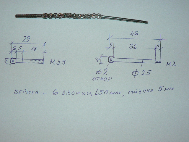

Лесно ще ти направя чертеж,но като че ли има разлика в резбата на различни серии от главините.Разглобвал ли си главината ,запознат ли си с чарковете вътре ?
Аз съм разглобвал и трябва да ти кажа ,че е много фина работа и трябва да се внимава много .Като опит може да направиш да вкараш спица в отвора на оста и да опиташ да навиеш,без да пресилваш и да разбереш дали е този размер резбата,ако не задържа и изпуска като опънеш ,пробвай с метчик М 2.5 мм ,също внимателно.
Аз ще развъртя оста на моето колело и ще я скицирам.А дали ще намериш верижката ,която е гъвкавата връзка между тази ос и жилото ?

mladkal написа:Десния цензура е с десна резба и се върти по часовата стрелка ,а левия цензура е с лява резба и се върти обратно на часовата стрелка ,за да се завие към курбела.viking написа:Момчета взех ултрата. Модела е ултра спринтер черна = на крос спринтер. Мн е готино сега умувам как да си монтирам педалите, май трябва глух ключ а нямамне е "глух" ключ... На теб ти трябва от онези едно време дето се продаваха за "Балканче" или обикновен гаечен ключ, който обаче е взет на шмиргел странично и е изтънен, така че да влезе между педалаа и курбела.![]()
Видях и педали с вътрешен шестогран на оста ,тъй ,че вече какво ли не може да се види и по велосипедите.

kendal написа:Shotik и аз имах чопър с вътрешни скорости ,и още го имам ,но съм му загубил осичката която сменя скоростите.Доколкото си спомням вадеше се лесно от главината, ако не Ви затруднявам бихте ли ми направили чертежче с въпросния детайл.[
Всики размери са в милиметри,за резбата на оста ,която влиза в главината не е нито М 2 нито М 2.5,може би е цолова някакъв размер.
