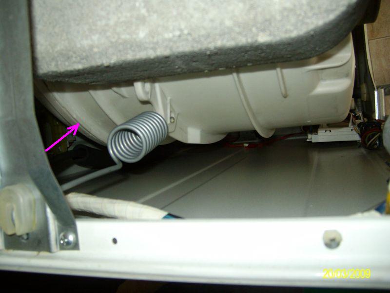

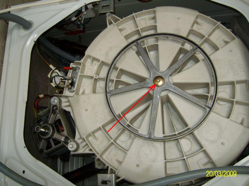

Няма винтове, няма скоби-жабарите са го залепили. А то там едва ли, след като са ползвали 5 години пералнята, някой ще тръгне да и прави ремонт. Марката Миеле я видях за пръв път вчера в този форум. Друга качественна марка, за която ми споменаха познати, е AEG. Новите хич не са евтини, затова мисля да предложа тази, като се скапе, за резервни части и с доплащане да взема една от горепосочените марки. Чел съм за автомобилите, че е по-добре да си вземеш Мерцедес втора употреба(1-2г) от Германия, отколкото нов тук. Предполагам, че и при пералните е същото.
Ето снимките:
поглед отзад
INDESIT WI 82-1a.JPG (77.5 KиБ) Видяна 17070 пъти

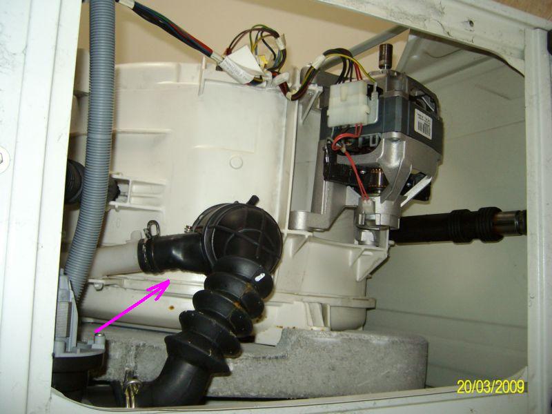

поглед отгоре
INDESIT WI 82-2a.JPG (59.19 KиБ) Видяна 17070 пъти

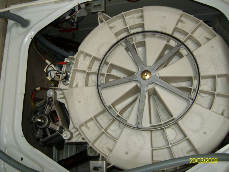

поглед отгоре
INDESIT WI 82-3a.JPG (50.66 KиБ) Видяна 17070 пъти

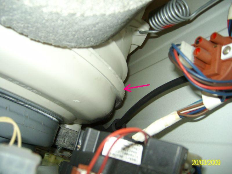

поглед отдолу
INDESIT WI 82-4a.JPG (68.5 KиБ) Видяна 17070 пъти

Този винт, гайка ако се отвие и се изтегли със скоба шайбата за ремъка дали няма да излезе барабана напред. :?
1. Няма диагноза. Техниците така и не я чуха/видяха, нали.
2. Къде са предполагаемо дефектиралите лагери?

Зад болта, в центъра зад шайбата е леглото за лагерите .
Значи могат да се свалят.
Намери ли информация за лагерите?
