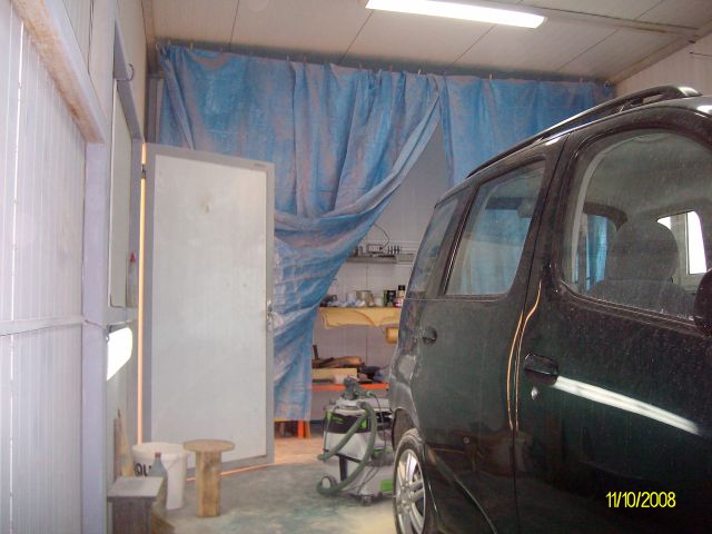

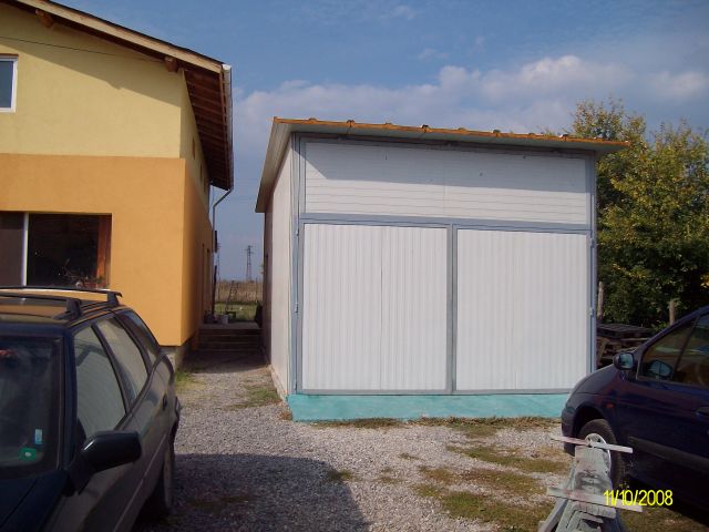

Здравейте. Направих си работилницата от сандвич панели, които останаха от склада на приятел. Покрива е от същите платна, тях ги купих нови, но сега не знам как да запечатам платната на покрива там където са рязани- това е нещо като полиуретанова пяна. И другото което ме тормози, на втората снимка на мястото на сините найлони, какви плъзгащи врати мога да направя, да са от матерял подлежащ на миене. Широко е 4м височината е 3,5м. Мислех си за две плъзгащи врати от винкел и вътре поликарбонатни плоскости. Ще съм благодарен за някоя идея :prost:

Хора, никой ли няма идея, как да запечатам пяната между платната :?
velsi - Почетен майстор
С някакъв тънкостенен винкел, огъната тънка ламарина.... Или пък просто я боядисай по-дебело с алкидна боя.
filbig - специалист
Мерси, че се отзова. Ще пробвам с боя, защото ще боядисвам всичко в сходен цвят с къщата- дано да задържи боятя. Поздрави!
Боята гарантирано хваща. Не се притеснявай за това. Пък и по-евтино и просто решение от това - здраве му кажи. :-D
