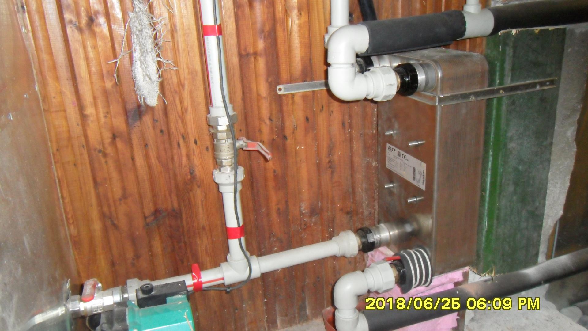

Здравейте!Разполагам с 5 конвектора Thermolux 045 3.3 kW които смятам да монтирам в 5 помещения от по 18-20 м2.Разполагам с кладенец с температура на водата 14 градуса.Въпросът ми е възможно ли е да монтирам семпертина в кладенеца за да захранва конвекторите понеже водата в кладенеца е много варовита и евентуалнно ако да,колко трябва да е размера на тръбата на семпертината и дължината?Ако това не е отдачен вариант възможно ли е да монтирам някакъв филтър за да се справя с варовика и да пусна директно водата от кладенеца през конвекторите?Благодаря предварително!

За топлообменник пак си иска помпа. Вероятността да забие топлообменника е по-голяма отколкото да има проблем с конвекторите.
Отделно, че ако има топлообменник, температурата на водата във втория кръг ще се дигне с поне 5 градуса е ефективността на конвекторите ще падне.
Съмнявам се да има проблеми при температури от порядъка на 15 - 20 градуса. Ако решиш да прекарваш водата директно - сложи механичен филтър.

чет юни 21, 2018 10:47 amшоп написа: Аз използвам 8 бр конвектора по 7,8киловата, но изпомпвам водата от сондажа и същевременно поливам треватаЩе споделиш ли какви са температурите от сондажа, в кръга на конвекторите и в стаята?![]()
Със серпентина няма да стане.
Използвай топлообменник и няма да имаш притеснения. При мен е с пластинчат такъв.
Успехи!
шоп
- Мнения: 9924

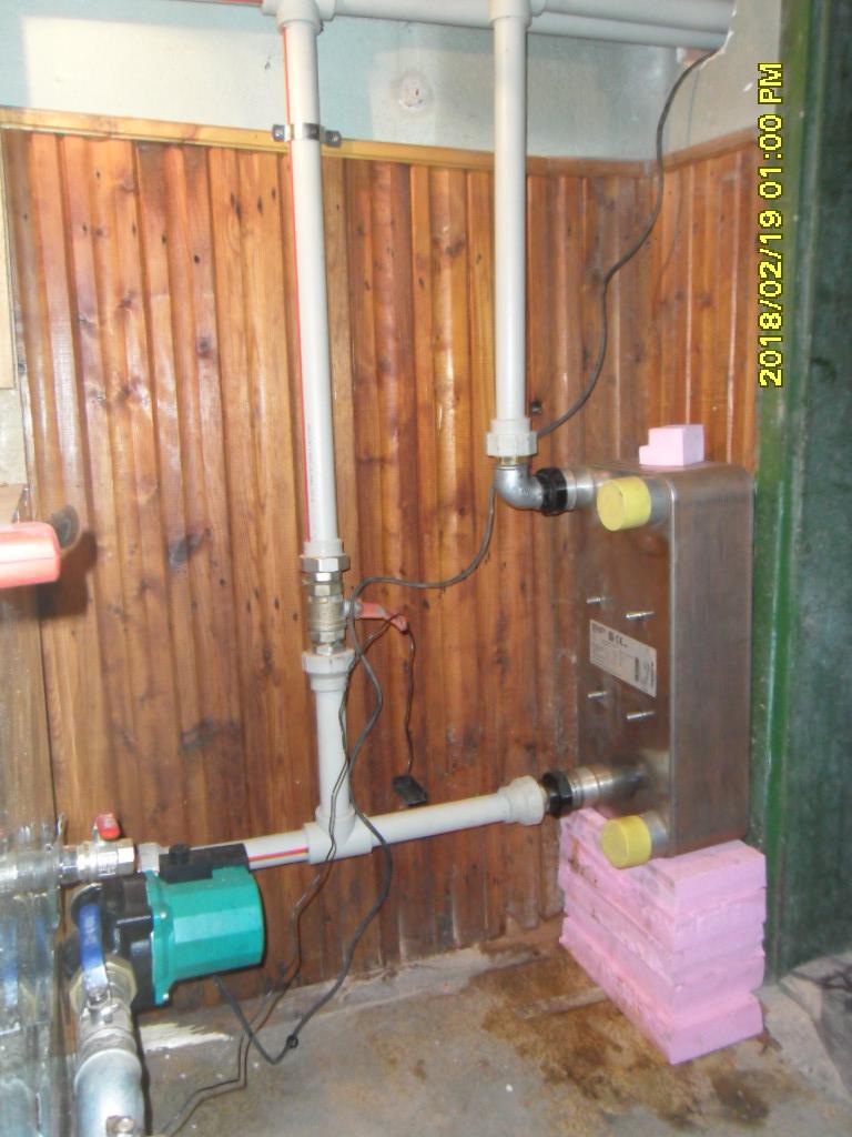

Разбира се
сондажна вода 14 градуса и зиме и лете. Системата е интегрирана със самоделна термопомпа
Сондажната помпа е беларди 370 вата и реален дебит 5200л/час
циркулационната помпа е вило 400 вата и максимален дебит над 10000л/час. Колко е реалния?!
един господ знае
Топлообменника е SWEP с 54 пластини и площ над 6,5м2
входове и изходи 2''
Температурата в ОИ е 15,5-16 градуса
В стаите температурата се регулира от терморегулатора на конвектора. Може и 18 да я направя реално при 35 външна

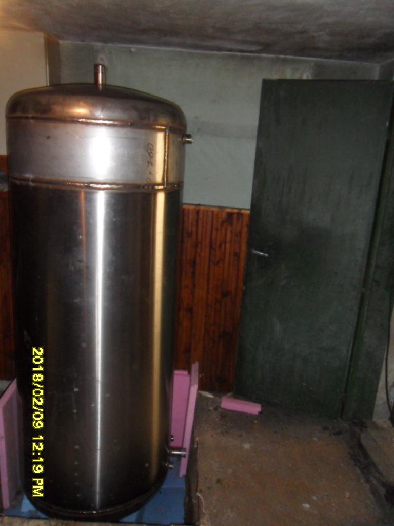

Отоплителната и климатична система са съчетани със самоделен неръждаем буфер 1200 литра
Въпреки, че всеки топлообменник ще влоши КПД то на системата, аз реших да заложа на такъв в системата ми.
Ще обясня и защо.
Ако се задръсти с каквото и да било по-лесно е да отвия 4 холендрови гайки и да го промия и прочистя.
8 бр вентилаторни конвектори ако трябва да ги отвивам, демонтирам, чистя и монтирам обратно в 8 стаи е къртовски труд, мизерия и мърсотия. Жената ще ме бие
Дори и през 5 години да се наложи тази интервенция не бих искал да си я причиня. Отделно задръстените конвектори и цяла зима ще работят на отопление при влошени показатели.
Последният + на топлообменник е че пролет и есен само с 3 крана пускам соларни вакуумни колектори, които топлят къщата ми
Ще обясня и защо.

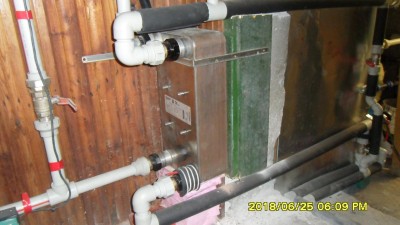

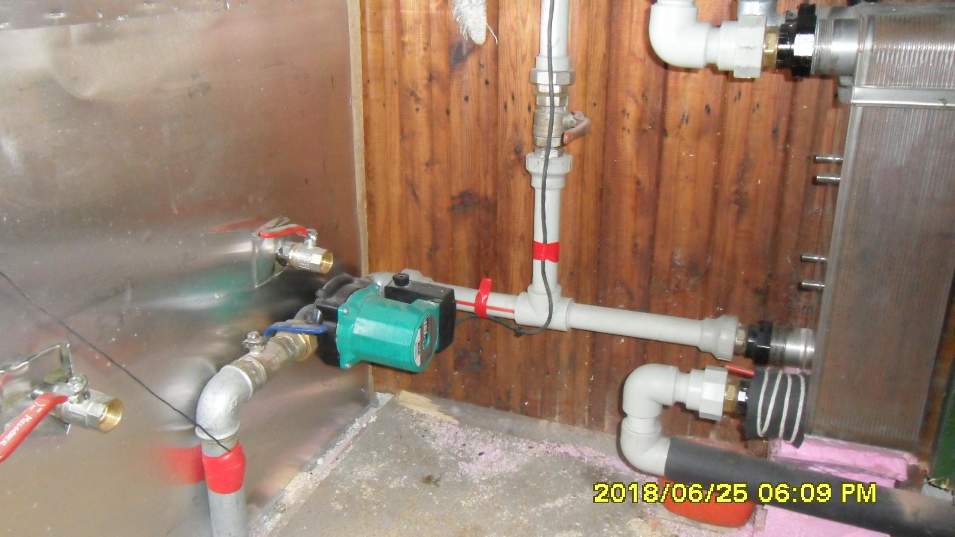

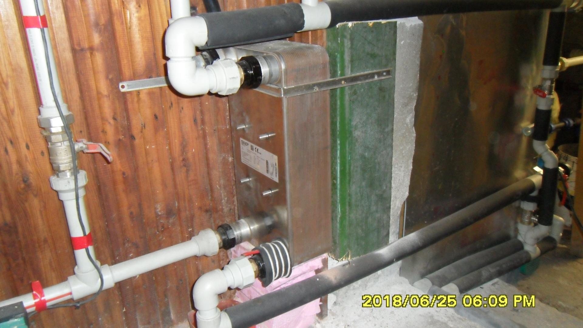

нед юни 24, 2018 8:15 amtorbalan написа:Ако си забелязал снимката е от 02.2018
Защо топлообменника на снимката е с 2 тапи?
Просто снимката е стара. Такава имах под ръка. Системата бе в изграждане и към момента не е имало нужда от охлаждане, а само от отопление с ТП

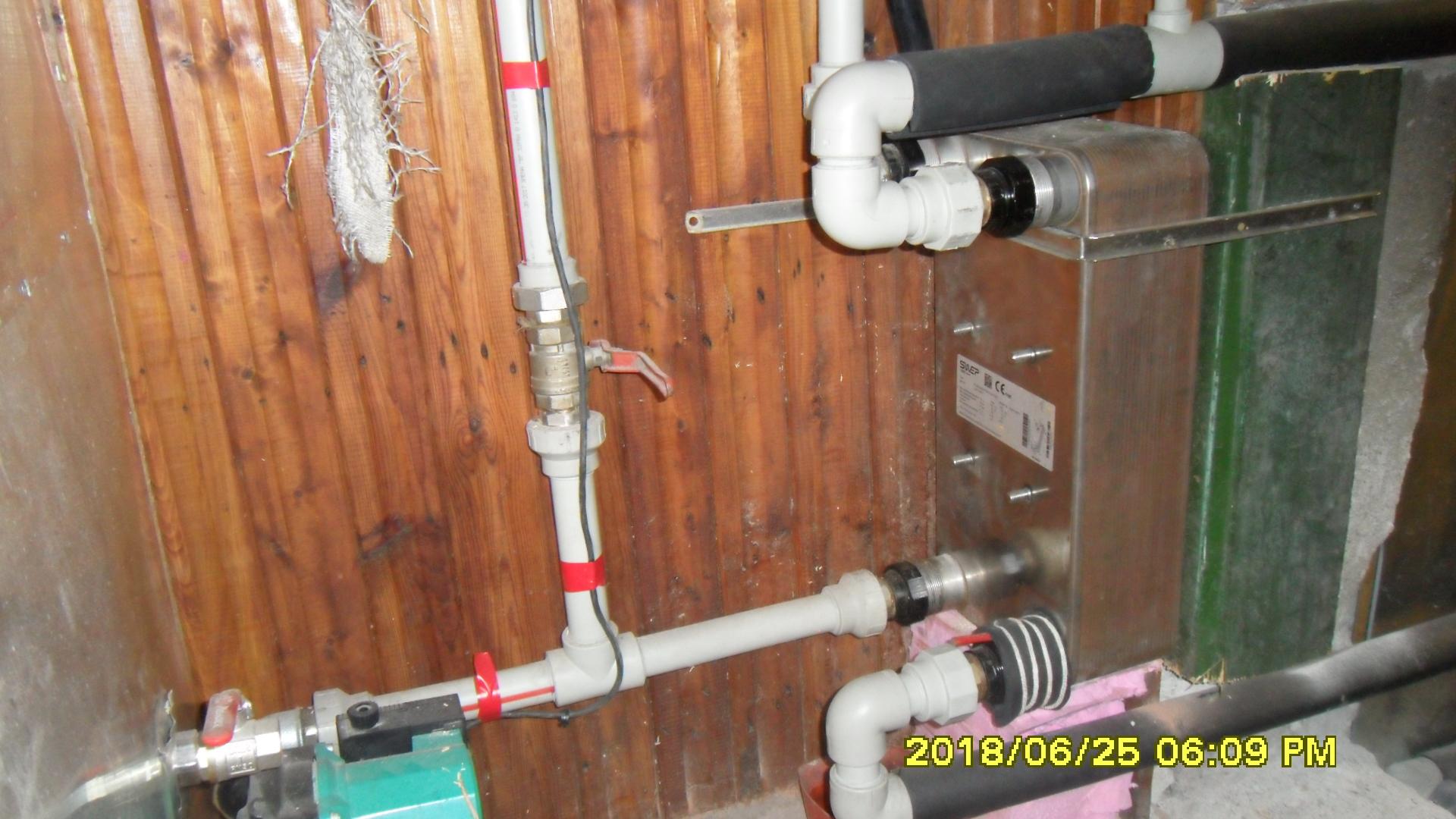

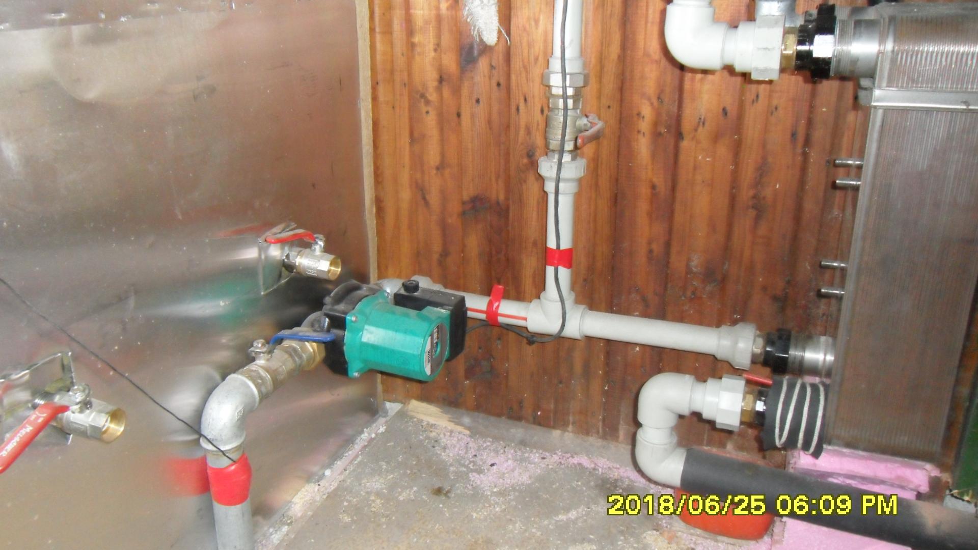

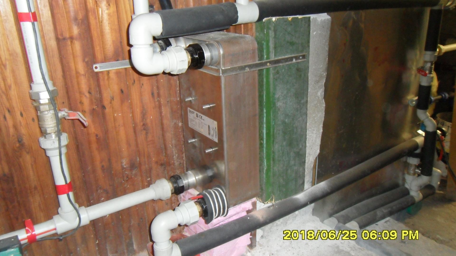

Ето и днешни снимки.
Всичко е вързано: ТП, солари и охлаждане със сондажна вода:-)
