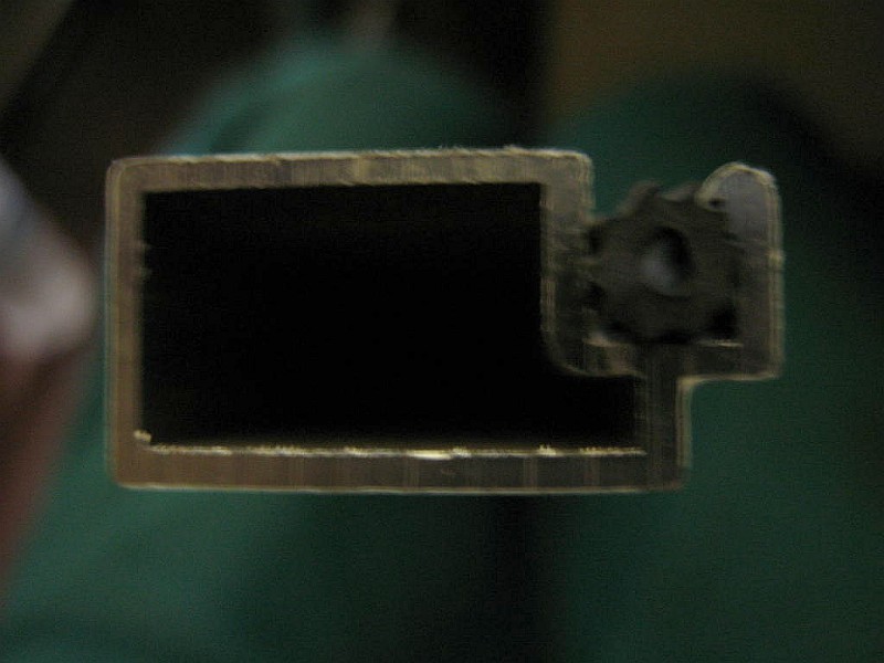

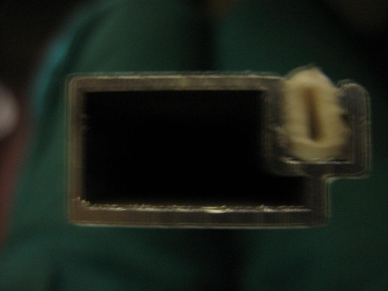

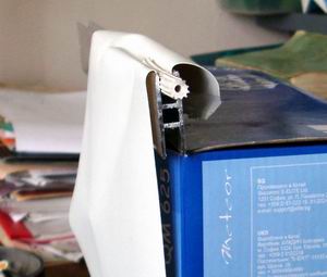

8180 написа:
Велси,
Малко ме позабрави приятелю.
Ето с какво експериментирам:
Профилът е от с-ма за поликарбонат 6мм., а уплътнителят за големия комарник на Профилко.
Целта е правоъгълна рамка с това "опъване" от четирите страни.
В случая (с белия уплътнител) е желателно да се мине без допълнителни затварящи елементи, след
обрязване на излишъка от платното..
На снимката планото е по-тънко от нужното. Истинското не "влаа".

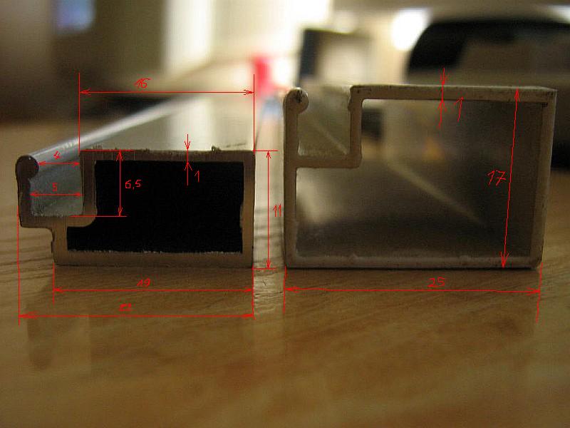

velsi написа:
Ето обещаното. Обърни внимание на вида и рамерите на канала. Еднакъв е и при двата профила. Мисля,
че профилите на Etem са абсолютно същите. Малкото ръбче не позволява на уплътнителя да се изхлузи.
Черния уплътнител е ф5 и е по-твърд, белия е ф6, но е доста по-мек.

А ето и моите:

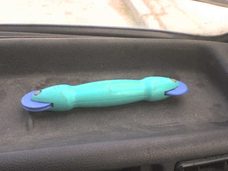

Днес не можах да снимам ролката, че цял ден по монтажи... Ако не е спешно ще я снимам утре. Представлява една пластмасова дръжка с две пластмасови ролки в двата края. Едната ролка има канал, а другата няма и е леко заоблена. Ползваш първо тази с канала като с нея набиваш донякъде, а после довършваш с втората. Би трябвало да се намира по складовете, където се продават профилите, мрежите и другите консумативи за комарници.
