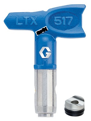

Няма проблеми да е с вар. Ще цапа малко няма начин. Ако се прави с вар за да не запушва пистолета аз лично прецеждам през женски чорапогашник(и с латекса го правя). Много е финна дюзата и се запушва дори от супер малки парченца. Има един скапан латекс, който съдържа едни много финни парченца пластмаса. Според мен е някво въглеродно съединие, което се получа в самото производство. С такава боя си прецаках веднъж машината и се наложи да сменям всички гумички. Най-добре ще стане с пръскане. Кофти, че времето малко студено :)

Може малко информация за тази помпа на грако. Предполагам че е бутална за високо налягане аз работя с подобна но ползвам полиуретанови бои.Какви дюзи се ползват за латекс и с какво нагнетяване трябва да е помпата.Тази с която работя е 1:32.
Благодаря предварително.
sanders - специалист
Аз ползвам рак-х 517 и 210 за финиш. Налягането го държа на 120 бара.
Гледам да не остават ленти като пръска. Така най-лесно се засича дали е малко или много високо. Според мен говорим за различни машини и номерацията не е еднаква. Качил съм снимки на дюзите с които работя най-често.
