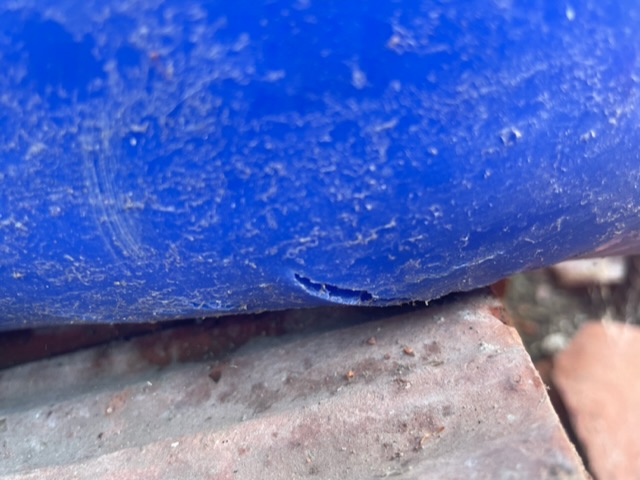

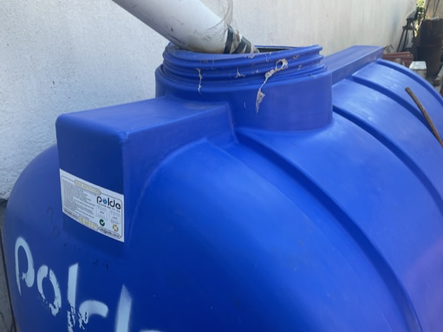

Здравейте. Искам да спася една цистерна за вода, която има пукнатина във външният слой. Не знам видя на пластмасата и прекачвам снимки. Посъветвайте ме с какво мога да го залепя/уплътня моля

Първо колега, тази цистерна не се ползва по този начин. Тя е за вкопаване и се пълни едновременно с вода или там каквото ще има в нея, и с пясък се уплътнява, като нивата пясък и вода вървят на едно ниво. Виж как се е раздула и отвора е станал на елипса.
За лепенето аз го правя армирано със ситна медна мрежа. Изрязваш по голяма мрежичка от дупката, налагаш я и с поялник постепенно нагряваш, така че да се вгради в пласмасата. После пак с поялника замазваш отгоре. Хубаво е да имаш парче от същия матерял за да го обмажеш малко по обемно. Мрежата я вграждаш от вън. На финала обмазваш и от вътре.

Благодаря за съвета. Това, което препоръчвате е доста над възможностите ми като техника на изпълнение. По-скоро идеята ми беше, понеже вътрешният слой е здрав и не тече, да ползвам нещо от сорта на епоксидна смола и да запълня пукнатината, като едновременно с това отстраня причината за появата й, а именно провисване на едното краче, без опора…та дали ще сработи по този намин?

С епоксидна смола няма да стане. Туй най-вероятно е ППР или полиетилен. Или някоя друга термопластична пластмаса. При нагряване ще стане мек и ще можеш да запълниш дупката. За здравина се добавя метална мрежа която се вгражда там където се прави ремонта.

С каквото и да запълниш дупката - ползата е никаква. Много по-слабо ще е от останалата част на корпуса на цистерната.
Това, което описва chapara не е чак толкоз сложно за изпълнение. Бих го послушал.
След което наистина помисли да я закопаеш някъде. Дори да оправиш пукнатината, скоро ще се появи нова.

И ако ще е за вода, горния и ръб да е на поне 80см. дълбочина с цел незамръзване😉 И почти съм убеден че без лепене ще я ползваш ако е стационирана и добре уплътнена. По скоро пяна да не може да се деформира при уплътняването. Важно е 15см след покриването, да се продължи с пръст без камъни. След 2,3 месеца пръста ще слегне и освен тръбата за помпа друго няма да ти пречи.
