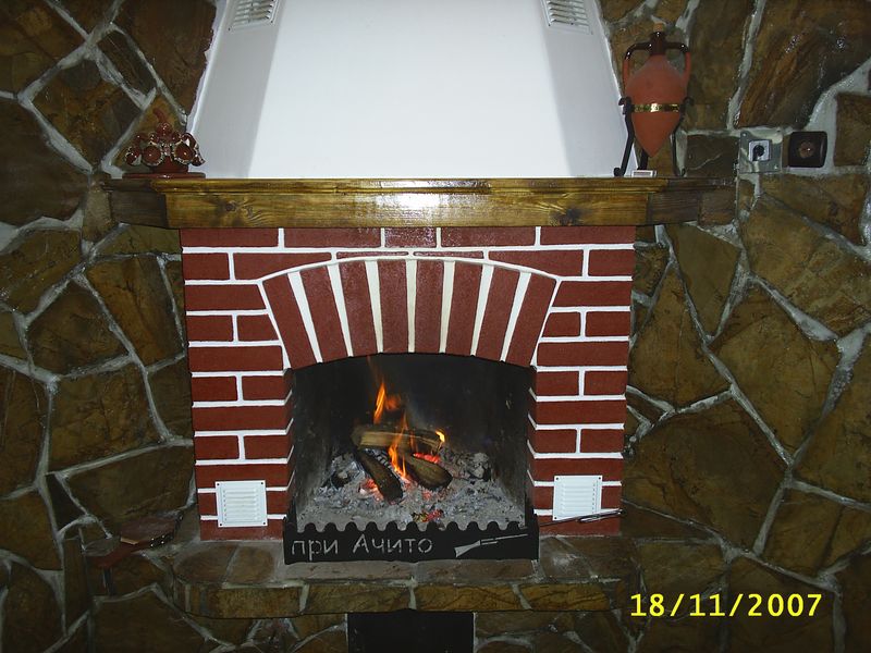

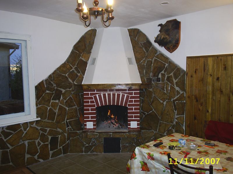

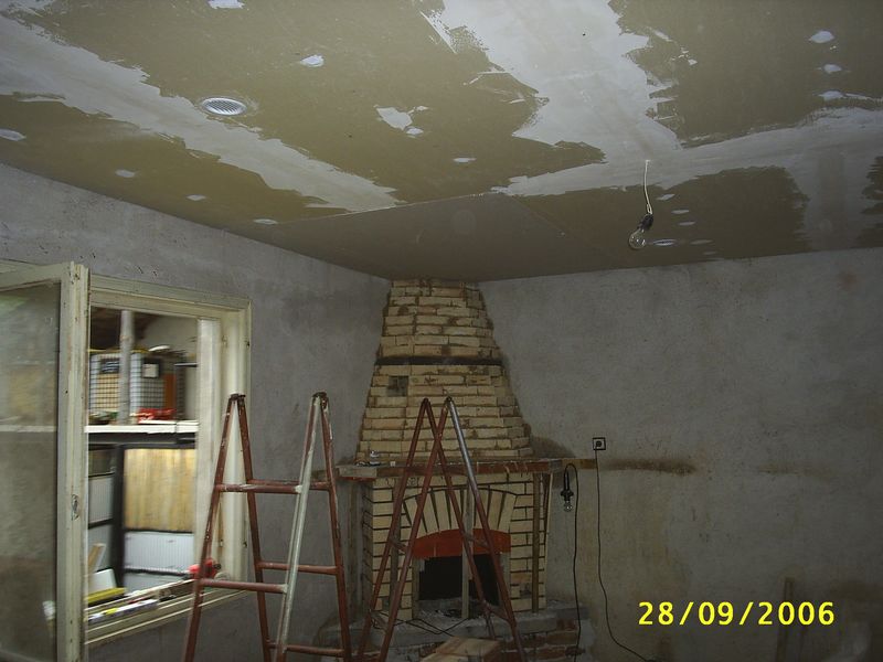

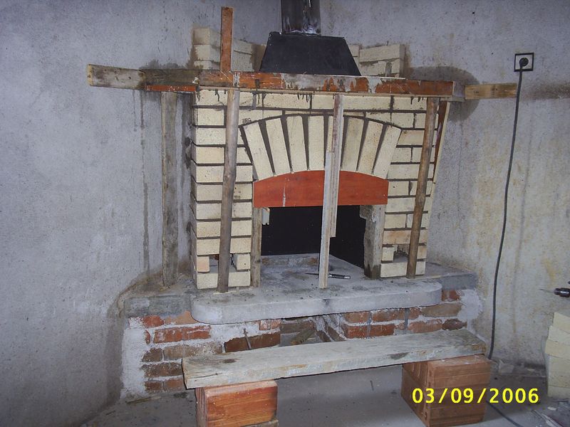

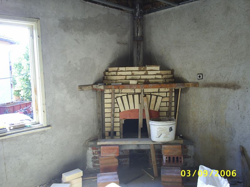

Вижте снимките на камината в механата, която сътворихме с моята съпруга. Сметките, заварките и строителството са от мен, а декорацията е нейно дело. Надявам се да ви харесат.

Не разбрах точно коментара ти, но искам да уточня, че шпакловчици и картонджий не е имало. Всичко сме си правили сами. А като се има впредвид че не сме професионалисти, а любители (и това ни е първият таван, който правим), мисля че все пак се получи. :evil:
Spokoiniq - майстор
С хубаво цялостно шпакловане ще се получи, но дори на снимката шевовете личат много.Не се обиждай, градивна критика просто.

Защо си вапцал с тая червена боя огнеупорните челни тухли? Според мен на фона на кафявия гнайс много по красиво биха се вписали огпеупорните тухли със собсвения си цвят и добра фугировка. Извинявай това е лично мнение. Както виждам въздуха за горене камината ще взима от стаята, дограмата ти е добра и достъпа на външен въздух ще е затруднен,може да имаш проблеми с горенето при плътно затворени врати и прозорци. Аз го имах този проблем и се наложи да подам външен въздух в огнището, работата заспа, сега като отворя клапата за въздуха бучи като гори.

За въздуха колегата е прав, но всичко е поправимо, още веднъж Браво =D>

Въздуха влиза отвън, но тръбата не се вижда от този ъгъл на снимане.Тръбата е под горивната камера и съм сложил клапа за регулиране притока на свежия въздух. А колкото да цвета, мисля че тъмния носи повече на мръсотия.
