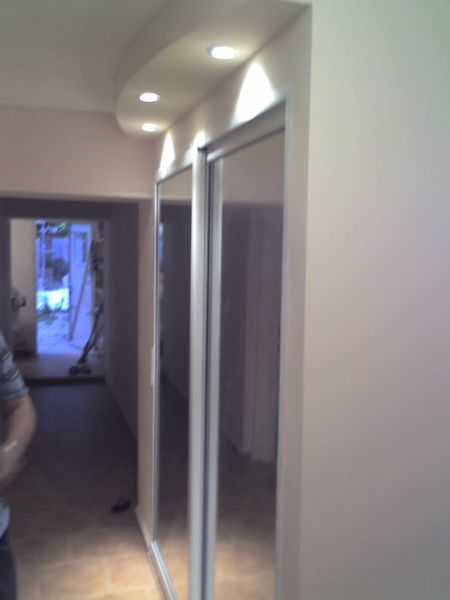

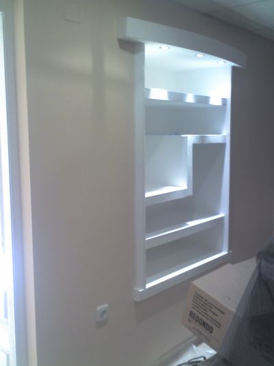

Преди няколко месеца ме викнаха за направя основен ремонт на една 80 годишна къща и реших вместо да оставя прозореца м-у спалнята и хола да направя библиотека от гипскартон.Ето и какво се получи:

Чудесно изглежда! И осветлението и чупките.
Въпроси:
о) На мястото на библиотеката е било прозорец - сега как е със изолацията? Предполагам е сравнително тънка?
о) Горната част на шкафа под формата на арка ли е? Как си го направил?
о) Кабелите за осветлението допълнително ли са прекарвани.
Поздрави!
fastand - напреднал
1)Ами аз съм написал,че този прозорец-а беше м-у спалнятаи хола,тоест м-у две стаи.За да не се гледа спалнята от хола направих тази библиотека.Иначе съм сложил малко вата.
2)Когато имам време може да кача снимки да го видиш.
3)Правих основен ремонт на тази къща и всичко смених(включително и инсталацията.Всички кабели са под гипскартона.(Няма стена без гипскартон.)
А ако имам много време мога да кача снимки да видите как се прави библиотечката.
*ОЧЗ* Радвам се че ти харесва.

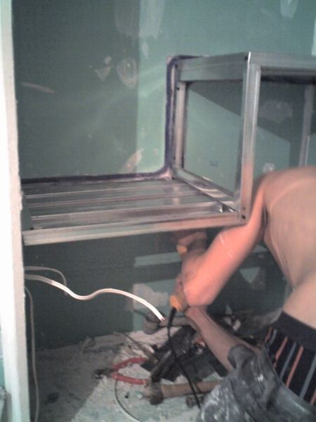

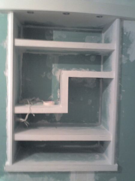

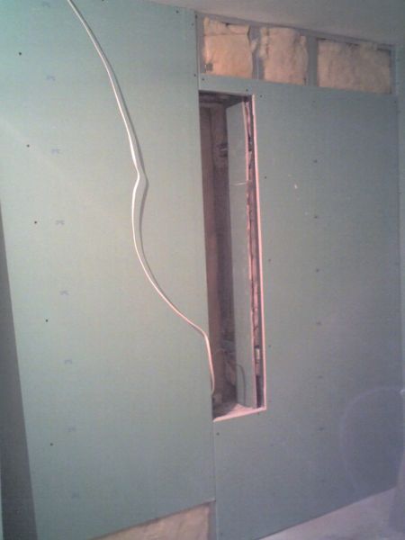

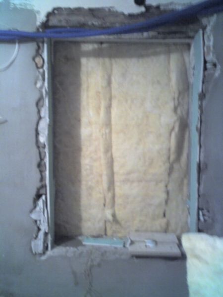

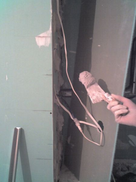

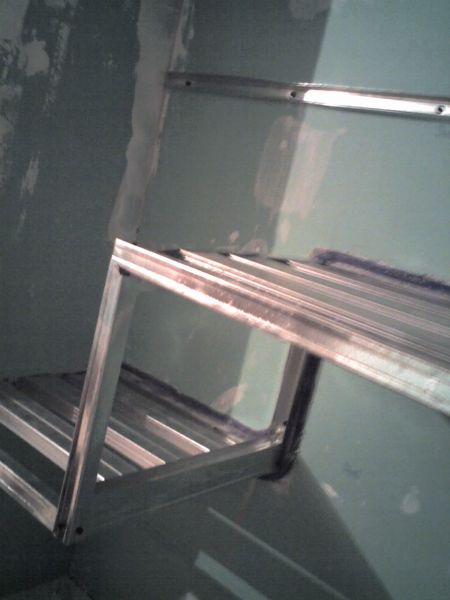

Ето и още снимки:

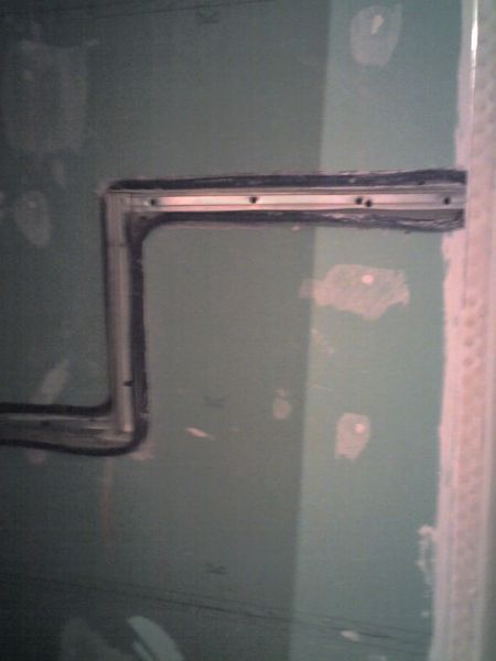

Тук съм сложил профилите
Тук го ляпя за стената

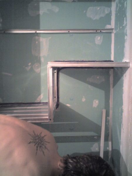

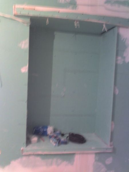

Тук съм начартал каде трябва да са рафтовете

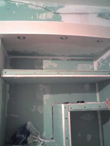

А тук слагам около библиотеката гипскартон
още в началото
Последна промяна от fastand на чет ное 22, 2007 11:47 am, променено общо 1 път.

вчера нямах време да ги добавя всички но днес ще ги кача:
5
4
3
2
1
fastand - напреднал

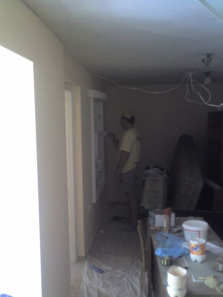

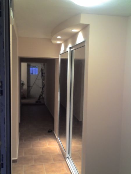

Още...
Боядисването...

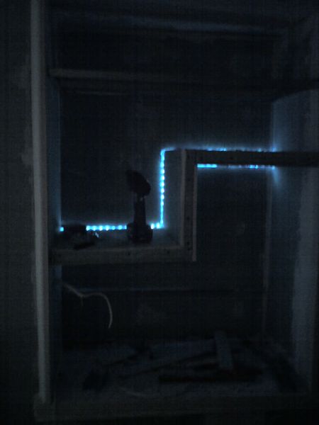

На тъмно.. :)
На светло

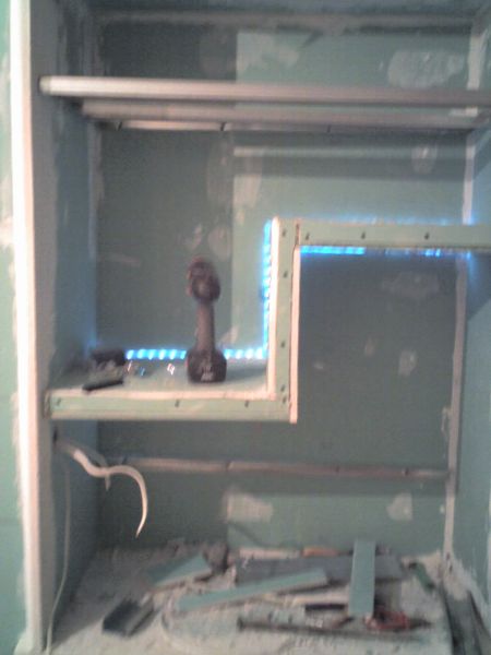

Под втория рафт онези кабели са за потенциометър.
ето още една
Ето какво друго направих в тази къща но не съм снимал етапите
