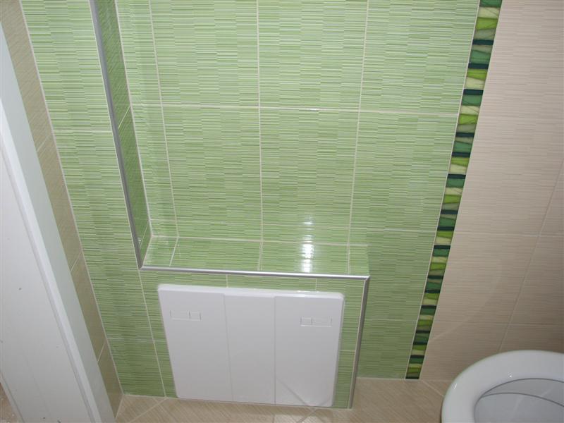

Малко снимки от почти готовата баня и пода на коридора и кухнята.
Идеята е вертикалният фриз да отделя душ кабината от останалото пространство.
IMG_1953 (Custom).jpg (57.94 KиБ) Видяна 9056 пъти

bisplus - специалист
Всичко е супер на аз бих се замислил за окачен тавон защото малко кофти стои когато плочки не са до тавана.
sevar - специалист
Окаченият таван не ми харесва, предпочитам пръсканата мазилка и да има разтояние между плочките и тавана. Така че, това разтояние е търсен ефект (или дефект). ;o)))
UNIOR - модератор
На мен ми харесва този "Дефект" :-D

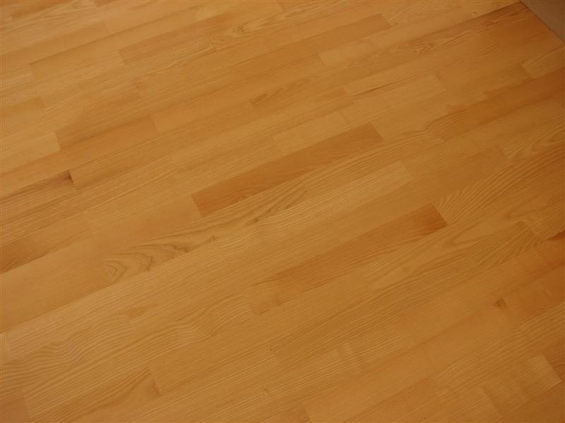

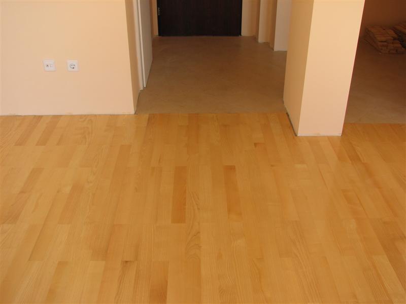

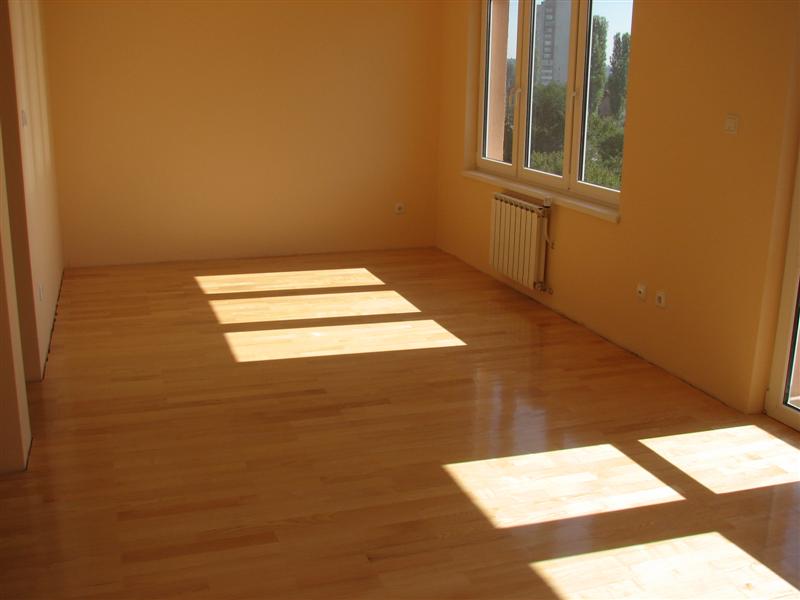

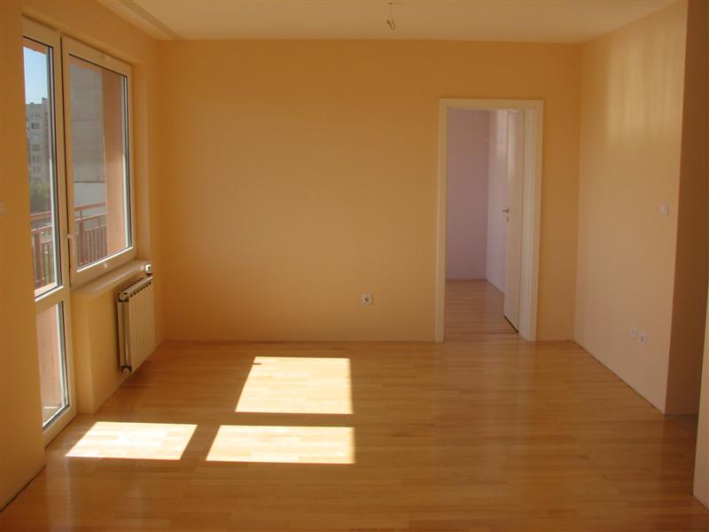

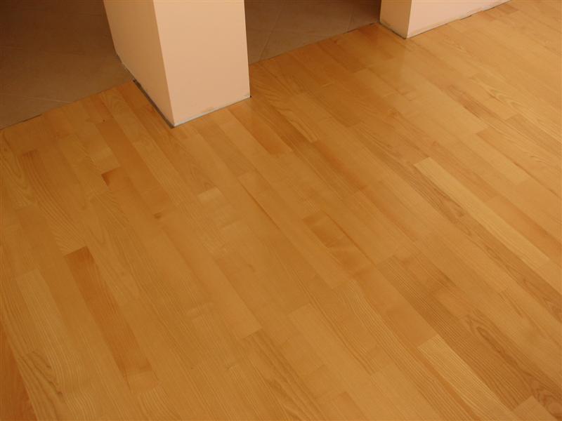

Паркета вече е на мястото си. Ясен. Лепен е нут - перо, върху замазката има само подложка.
Шлайфан е 8 пъти с шкурка от 30 до 180. Първите 2 пъти с лента, останалите с дискова машина.
Лака е двукомпонентен, Sadolin - http://nvplemon.com/index.php?id=28, грунд + 3 ръце през 2 дни.
Останаха первазите, само дето време не остава ;o(((
