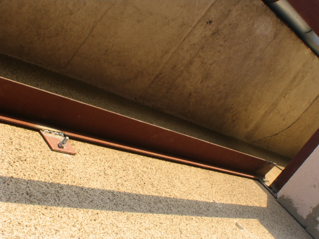

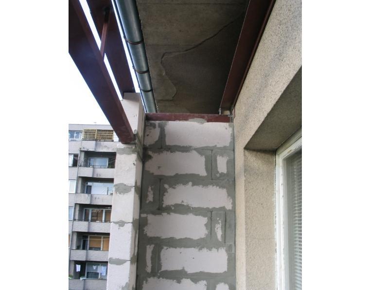

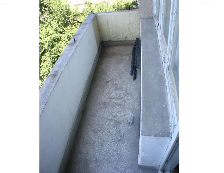

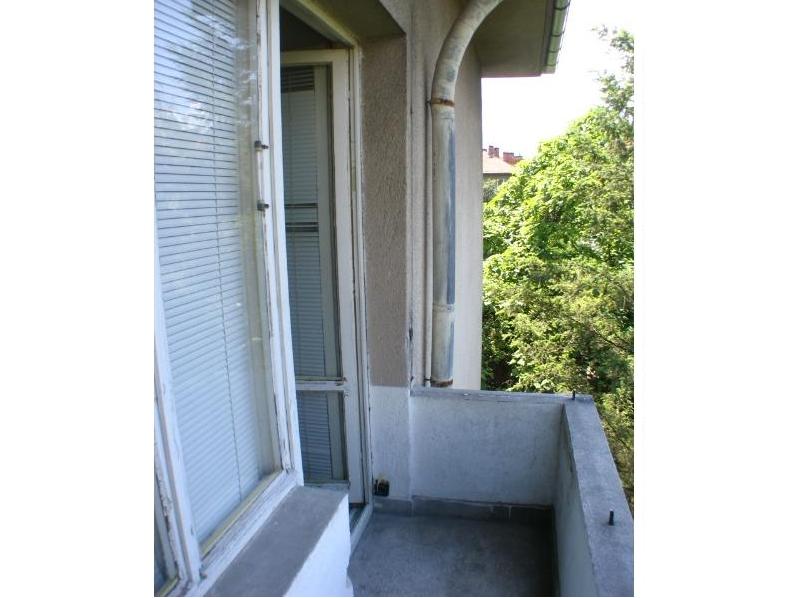

Ето че дойде време да започна ремонта... Като начало - усвояване на балкона на бившата кухня и бъдеща спалня
Това е от другата страна

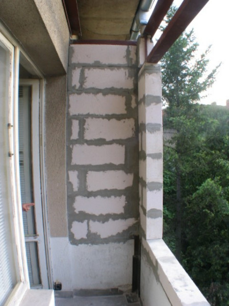

Металната конструкция, която ще поддържа покрива, е готова, както и почти цялата стена от Итонг
Така беше почти в началото, след като махнахме металните первази

Снимките продължават
Задният винкел е хванат чрез планка и дюбели в плочата-таван, което облекчава натоварването на плочата-под.
