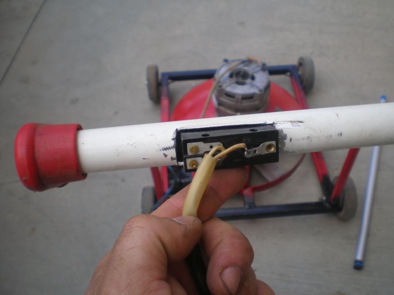

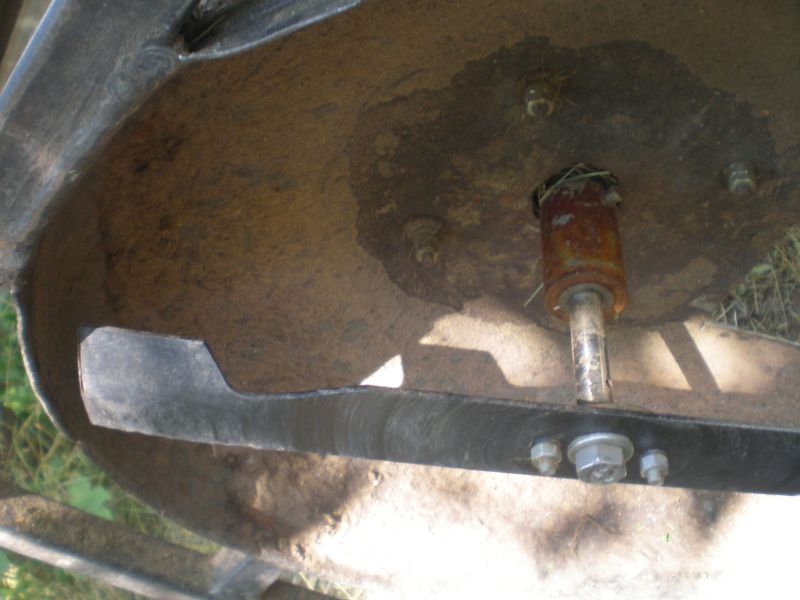

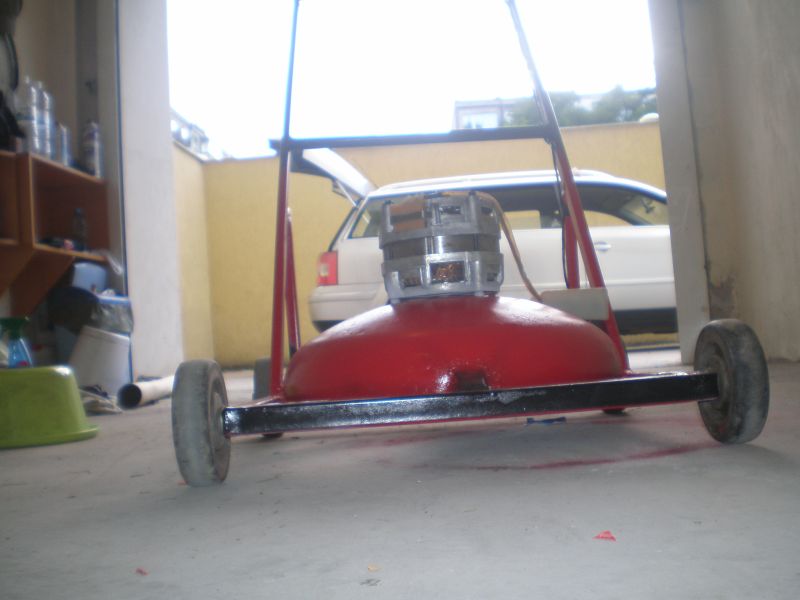

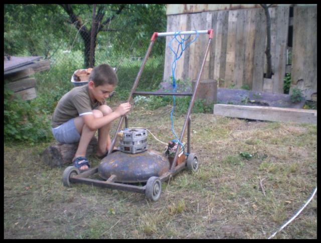

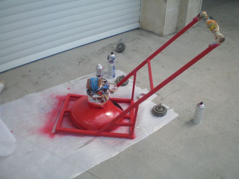

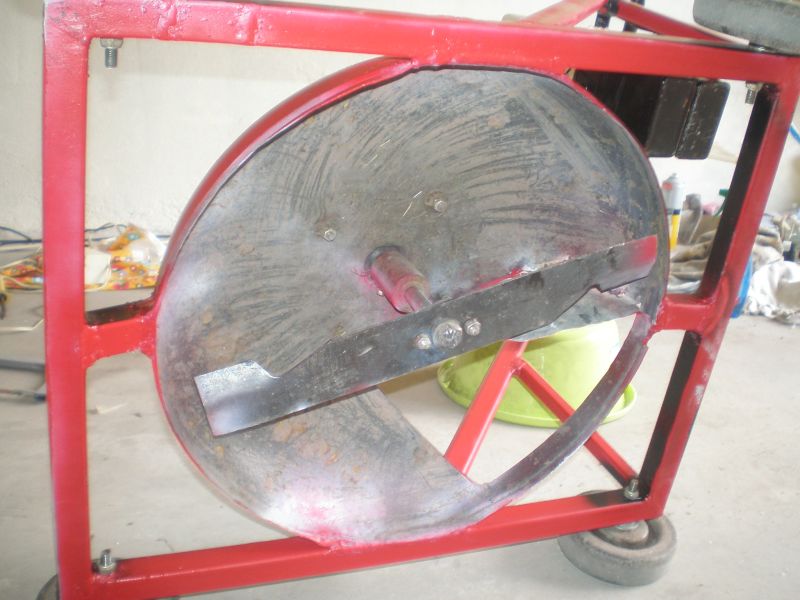

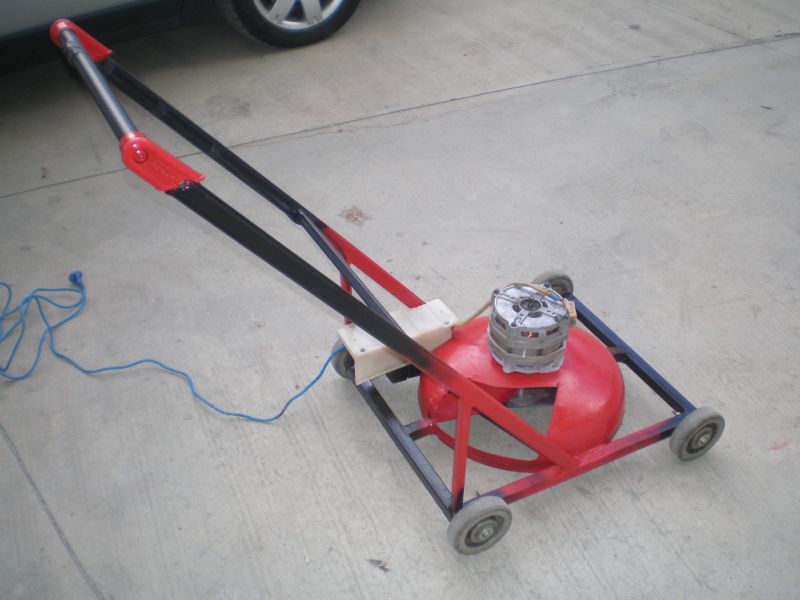

Направих си косачка .Работи страхотно. Двигателя е от стара руска пералня ( СИБИРЬ) , за корпусът съм ползвал бойлер , колелата и дръжката са от количка от супермаркет , ножът го купих нов от железария(38см.). Работи като косачка от 600лв. ,даже си събира тревата само че ми струва 20лв. :wink: Ако някой се интересува нека пише ще помагам, прави се много лесно, коси идеално, струва евтино, и не съм ползвал услуги на сругар или др. от сорта.

Eвала колега!Браво за идеята да съживиш двигателя от пералня.

дано ножа да не се пръсне, ако срещне нещо твърдо :)
genata6 - специалист
Хареса ми евала за труда а резултатът как работи !
