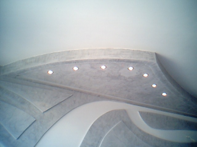

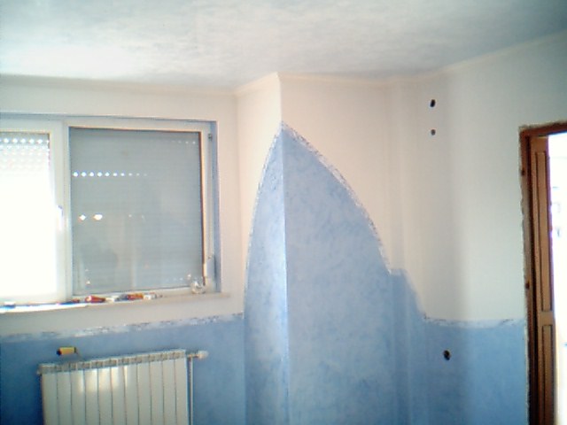

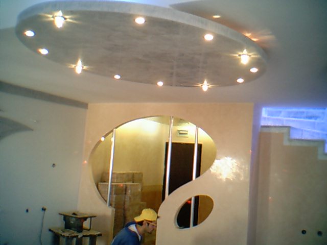

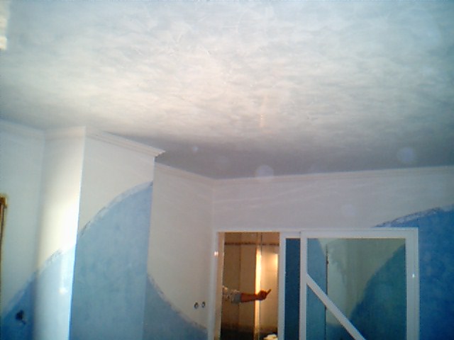

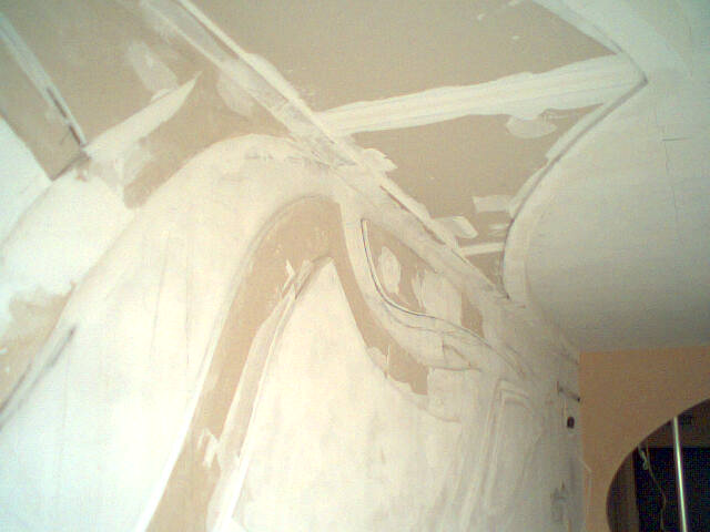

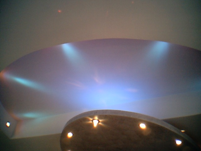

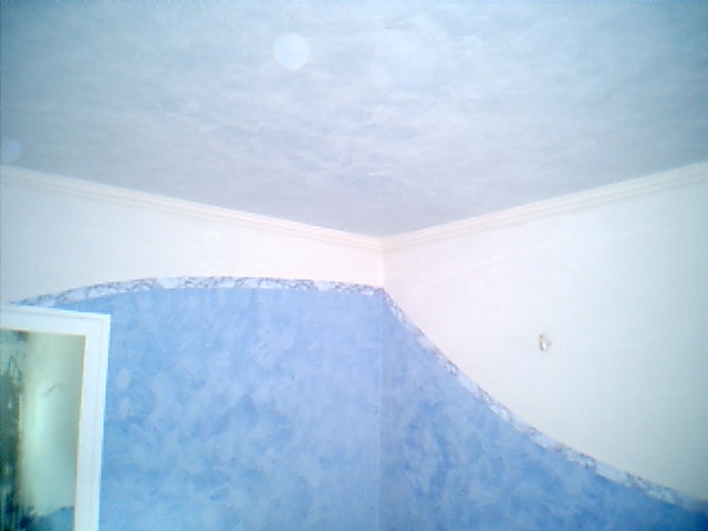

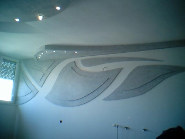

Здрасти на всички :) Съвсем нов съм във форума (който е страхотен между другото) Тука една заигравка , която доста ме поизпоти(от към шпакловката и мазилката най ве4е). Извинявам се за ка4еството на снимките , но са от мобилен телефон :-D
masteradmin - майстор
Убиец ! Може ли малко да го изплагиатствам ?
Dimany - специалист
:-D Радвам се ,4е ви харесва ....по късно ще пусна още неща . За плагиатстването- давай смело, ще ми е интересно да видя подобни работи :2thumbs: ,само повечко дюбели ,ако ще подлепваш , 4е се цепи по периферията и много стъклофазерна лента
milenmi - напреднал
Супер и на мен ми хареса :)
Тани - модератор
Dimany написа:
Мисля че проблема е по-скоро в лентата! Аз се отказах да ползвам стъклофазерна , защото много лесно се разкъсва като се намокри , а при тези сложни фигури не вярвам шпакловането да става с едно движение!
Иначе е станало много добре!

Много ми харесва . А може ли да качиш снимка на целия таван? :)
Dimany - специалист

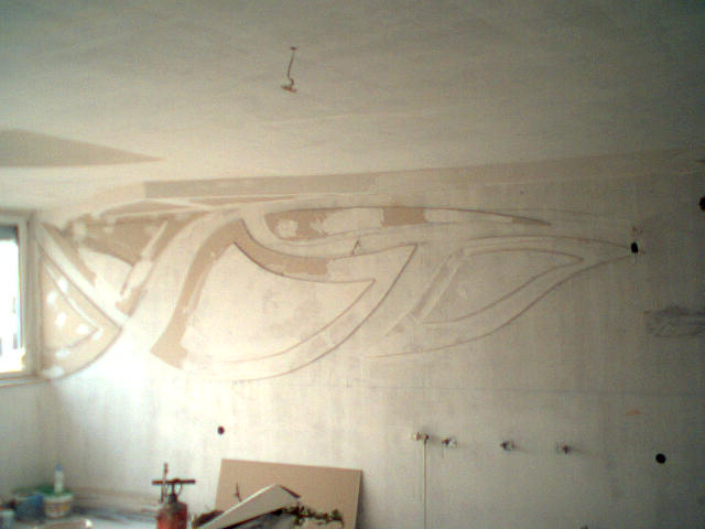

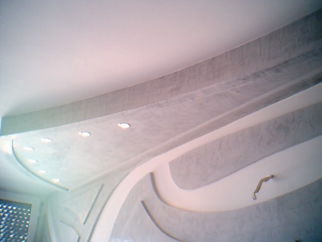

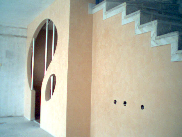

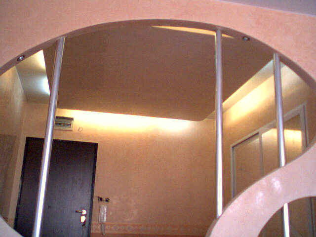

На тавана няма много картон , стени4ката на коридора е по- интересна :)
Dimany - специалист
И още малко снимки от там
