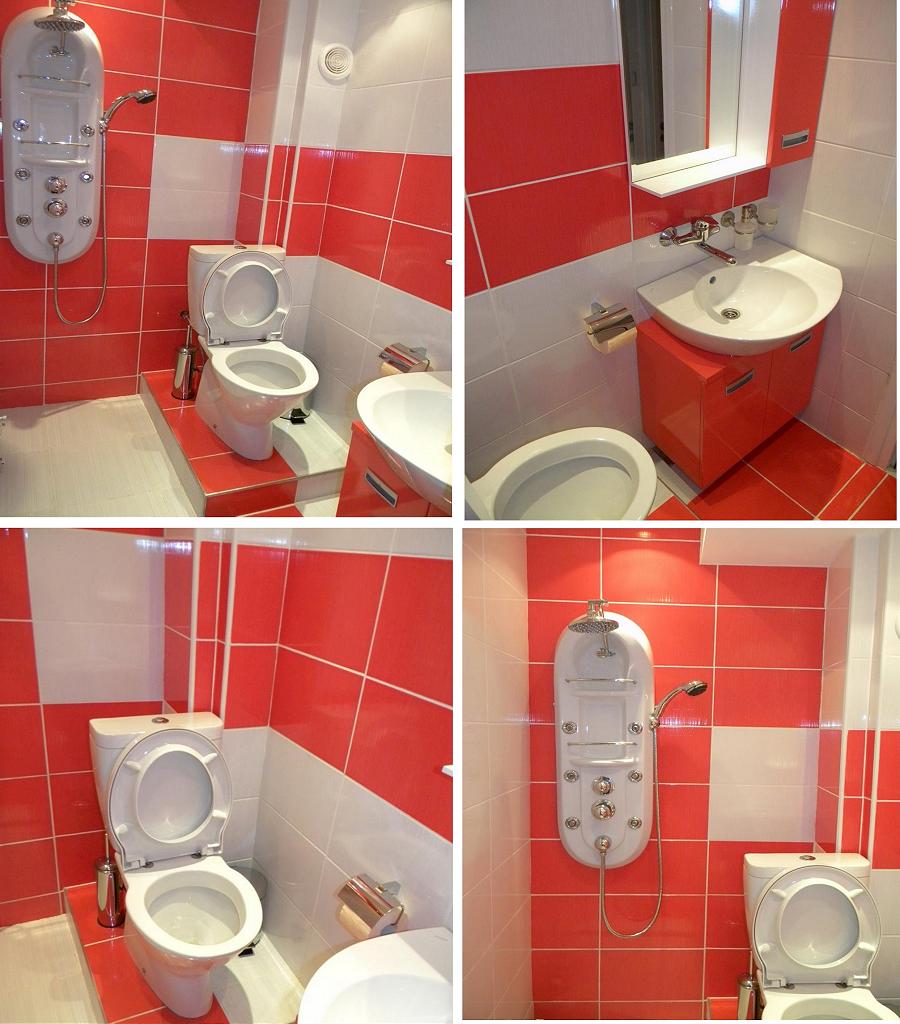

Банята след ремонта.

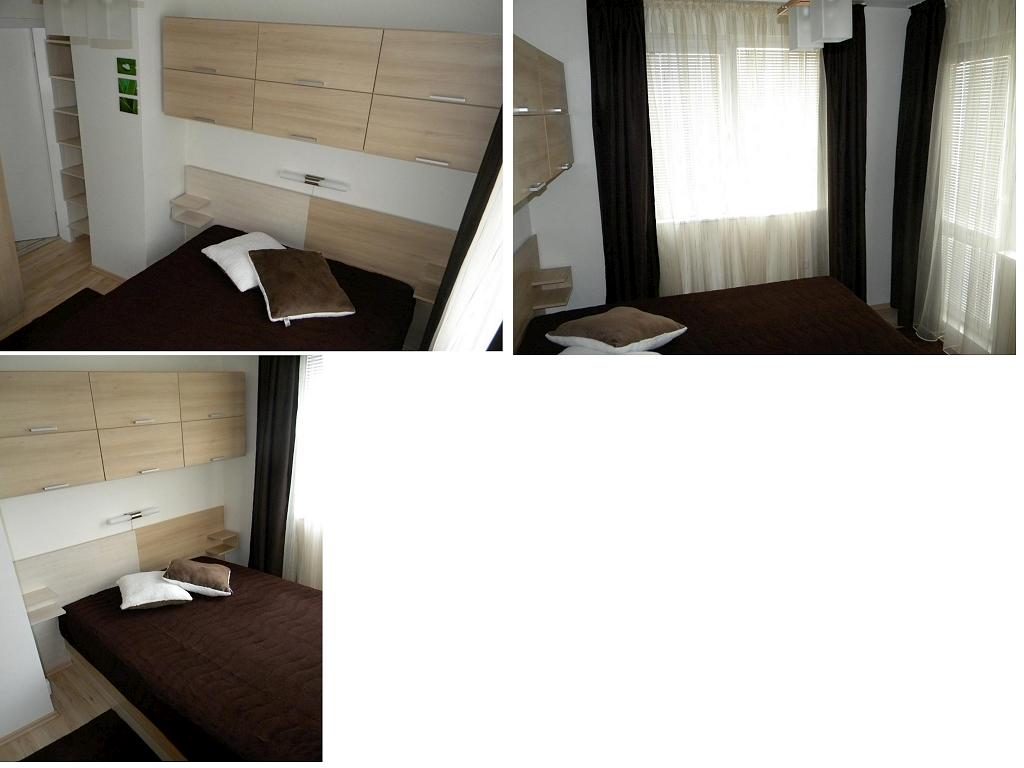

Спалнята след ремонта.

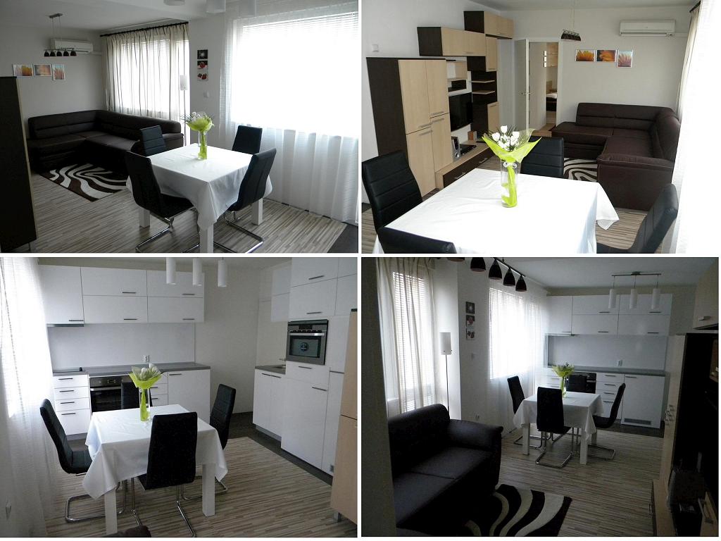

Кухнята след ремонта.

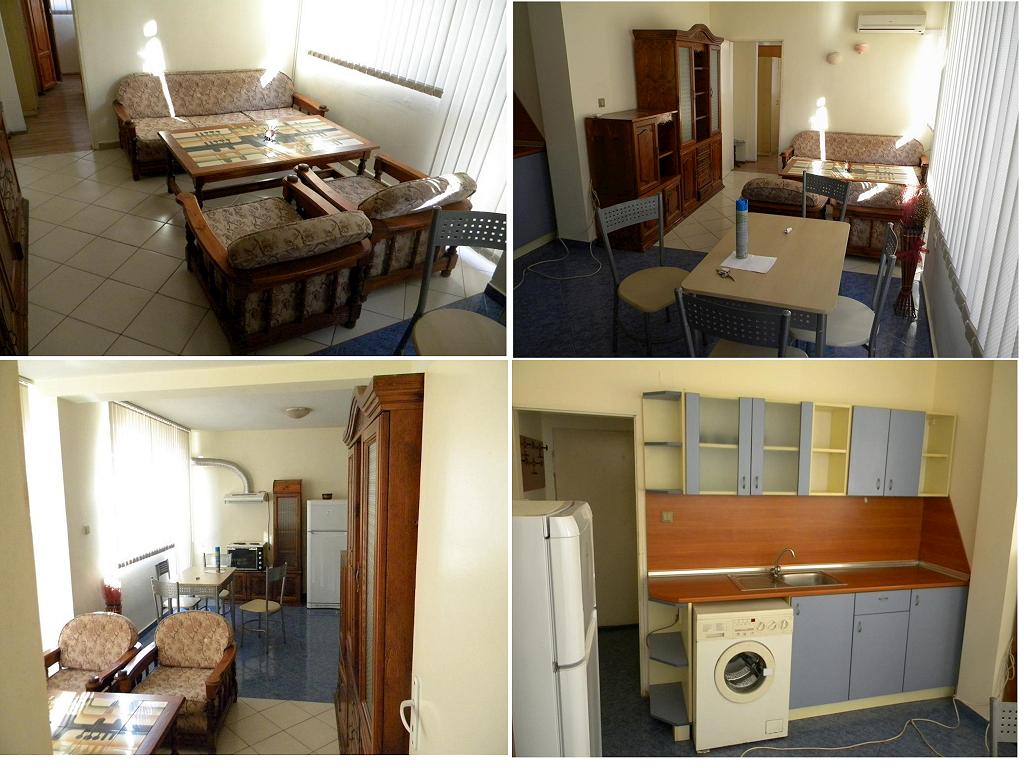

Кухнята преди ремонта.

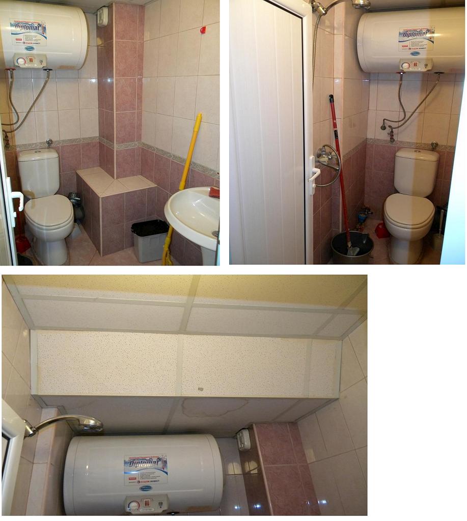

Банята преди ремонта.

Тоалетната чиния защо е на тоя подиум?
Chefo77 - майстор
За червено-бялата тоалетна - предвидИ нещо да подлагаш под краката, няма да ти е удобно като седнеш.
Не ми допада теракота в ... това, което прилича на чакалня. Студен под - брррр.
И пералнята ако вибрира малко повече, има реалната опасност да ти събори кухнята.
Иначе е станало много добре, ПОЗДРАВЛЕНИЯ!

И според мен е красиво, а къде избяга бойлера :?

Чефо! Бързак! Коментираш снимките преди ремонта!
Освен бойлера - хладилника и пералнята ги няма?
Иначе БРАВО!

Не бързак, а нечетящ коментарите на снимките. Абе чудех се откъде изкара толкова помещения този двустайния апартамент, но реших да замълча.

За съжаление нямаше как да се избегне заради положението на отходната тръба на мръсния канал която е отдолу.Иначе ако погледнеш снимките на предишното състояние имаше една голяма 'кутия' от гипскартон.Аз я разбих и преместих тръбите доколкото беше възможно.Странните чупки на тавана също бяха премахнати без да се намалява особено височината.
Бойлера го смених от 80л на 50л и го окачих на стената над пантите на вратата.

Хладилника,пералнята и сушилнята са наместени в шкафовете.Уредите не бяха за вграждане ,но бяха 'вградени'.Пробити са вентилационни отвори за сушилнята и за хладилника на вратичките и вкорпусите на шкафовете(не се виждат на снимките).Всички уреди са тествани както трябва и няма проблем за прегряване и пр.
Единственото което може да се отчете като недостатък е приятна миризма когато сушилнята работи(за лятото се ползва терасата за простиране,евентуално ).
Чакалнята нямаше как да я разширя,понеже комшията щеше да се сърди.Колкото до вибрациите на пералнята-тази я преместих от другия апартамент,където се труди успешно в продължение на около 7год. и още не съм имал проблеми.Работи обикновено на 700-1000 оборота при центрофуга.При правилна инсталация вибрациите са минимални.Сцеплението крачета/под също е отлично,така че няма изместване.
