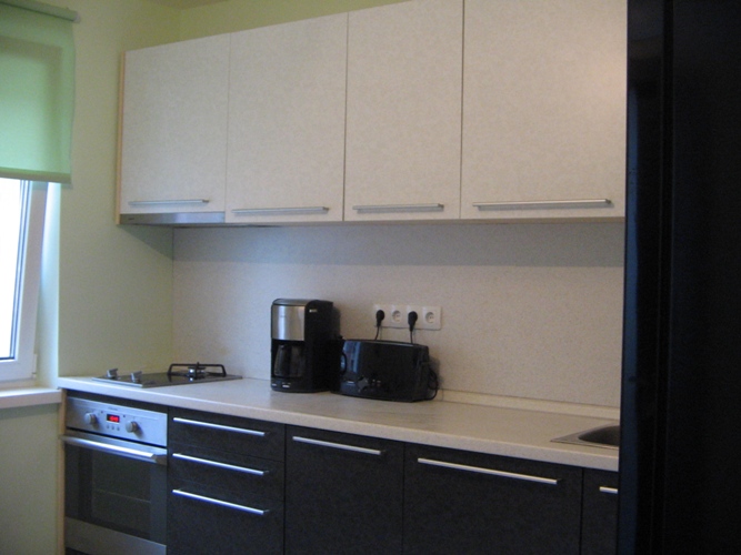

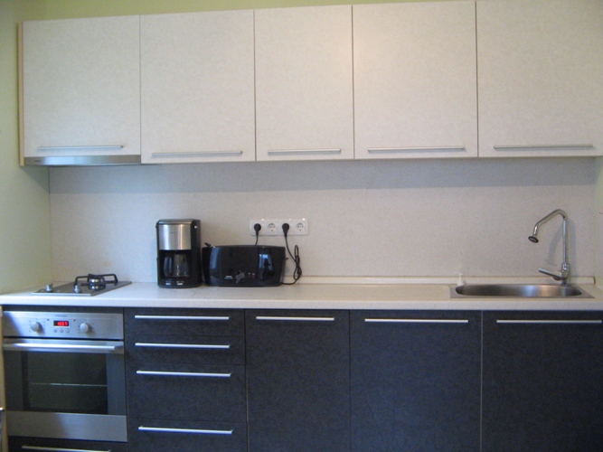

Това е кухнята която мъжа ми направи. Има още малко довършителни работи но когато я правиш между другото е така

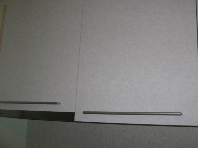

ribnikolaevi - майстор
Наистина сте се справили много добре, особено ако ви е за първи път. Скоро и за правих кухня за сефте и знам през какво сте минали. Имам някои малки забележки, по скоро препоръки към бъдещите майстори, които като тебе и мене решат да си правят кухня сами. Това, че дръжките на горния ред шкафове са на различно ниво е малко дразнещо. Едно решение на проблема е поставяне на бленда под шкафовете вдясно от аспиратора. Това освен че изравнява нивото на дръжките, прави и възможно скриването на осветление точно зад блендата, което да осветява плота. Височината на блендата е добре да бъде колкото е видимата част от аспиратора.
iscreta - напреднал
Благодаря за съвета ние се чудехме дали да поставим дръжката над аспиратора отвесно но така ни хареса повече.Мъжа ми за първи път прави кухня, но не беше много трудно.Дадохме на един майстор които ни наряза плочите и кантира ние само ги сглобихме.
Daniela83 - напреднал
Браво , страхотно се е получило. аз като гледам нашата кухня като разположение и цветово ще е почти същата. Ние също я прави сами и също ползваме материали от салекс. Имам едно запитване. Понеже ми е къс плота и аз бях решила да си търся плот за вграждане 1 газ+ 1 на ток. Този вашия какъв модел е, защото аз успях да намеря само на дипломат да предлагат такъв модел. В описанието му пише , че е с дълбочина 14 см, вашия какъв е и колко е дълбок?
И аз с една забележка- така поставен котлона до стената не е ли много близо и почистването на стената май ще е доста трудно. мислили ли сте за вариант да се сложи и термогръб там, защото и аз имам подобен казус?

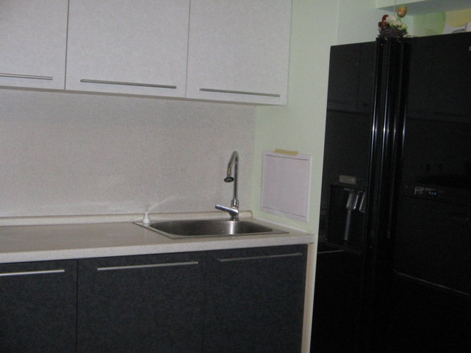

Дано за вас да е удобно, но ми се струват малко притеснени местата на мивка и печка.
Това в дясно от мивката вградена скаричка ли е?
Не пречи, в рамките на взаимопомощта, да споделиш след месец-два собствени наблюдения.

bager - специалист
8180 написа:
Tова ми прилича на декоративен капак, вътре да не би да са водомерите?

струва ми се, че мивката толкова близко до незащитена стена ще е проблем
пръскане от вода, някоя мазна тава опряна в латекса...
