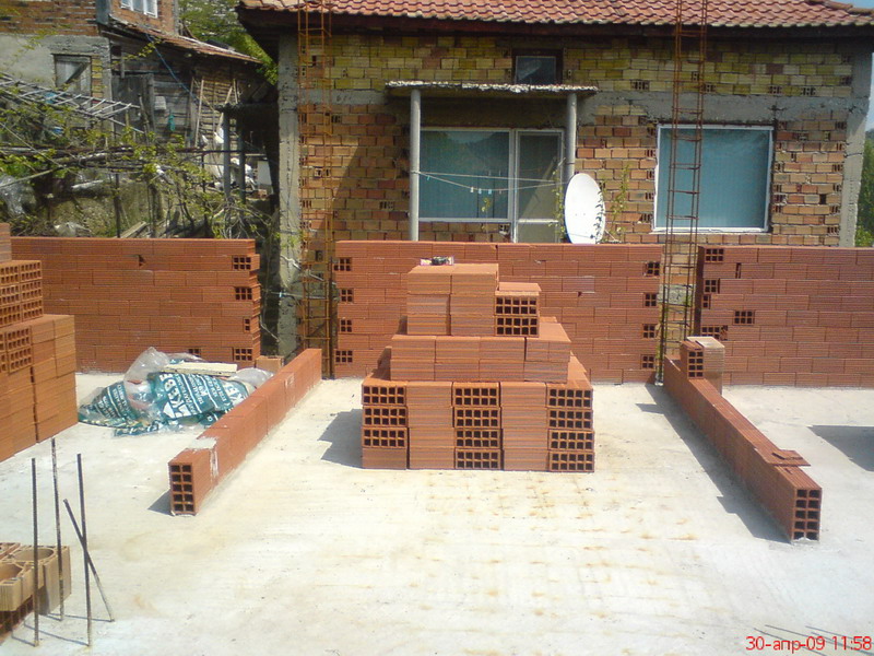

Строим къща и сега зидаме 2-ри етаж и имам едно местенце (ще го видите на снимката) с размери 3м на 2,70м но не мога да преценя как да го разделим за да сложа душ кабина,мивка, тоалетна чиния и пералня :?
ето погледнете помещението

Имах впредвид къде да зидаме:
първо мислех да го направя на 1.80 нещо за банятя а останалото 1.20 да си остане за коридора но сега пък викам да зидаме колкото може по на вън и банята да остане по голяма.Тъй като мисля да го направя нещо такова http://www.siko-s.com/product.php?sr=2&r=16&r1=&p=667 душ кабина, мифка и тоалетна но щом става дума за пералня то май трябва да няма влага там където ще е и заради това пак трябва да се раздели с нещо, мислихме сега когато го зидаме да зидаме още една стена вътре но може би с гипскартон ще е по ефикасно? :?
300/270 е направо огромно помещение :) .
Центрирай входната врата, вляво намести пералнята, а вдясно в бъдеще и сушилнята. Над тях по 2 рафта за кърпи и тн необходимости.
Насреща иззидай стеничка, която да отдели душа. Иззидай си кабината. По-широката "половинка" нека ти е за тоалетна+мивка....
По 2 миниатюрни прозорчета нависоко към комшиите...
Влизаш, мяташ дрехите в пералнята, къпеш.... хавлията ти виси подръка...вътрешните врати плъзгащи и матово стъклени... Еееех
