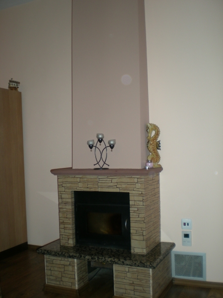

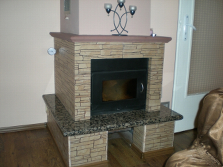

През 2002 г. реших и си направих водно отопл. (отворена система). Тогава моя Тъст ми направи "печката", като я копира 80-90 % от каминките "ПРИТИ".Стана изключително сполучлива.През 2007 ми хрумна :? идеята да я вградя.Ето това се получи.

silllveto - Майсторица
Чудесна е :)
Аз имам въпроси: каква е облицовката, имитираща камък, защо долната част на камината ъглите са с лайсни и как рязахте горните без лайсните?
Благодаря :)
mita6kiii - специалист
Това е теракот.С лайсните почнах за по лесно, не ми хареса и започнах да ги режа и шмергеля с флекса под 45 градуса.Голяма играчка е но си струваше.
kuuuuuul - майстор
много хубаво е станало,а това под камината цял плот ли е . :2thumbs:
bibiqn - специалист
А има ли отвор за обслужване отзад,смисъл достъп до помпата?
Гранита е цяло парче, просто е изрязан по камината.На първата снимка долу в дясно до каминат е отвора за достъп до помпата и крановете(прозират през мрежата), нат тях е термометъра и контролни лампи за вкл/изк помпа.
