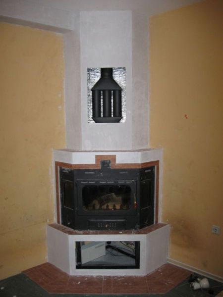

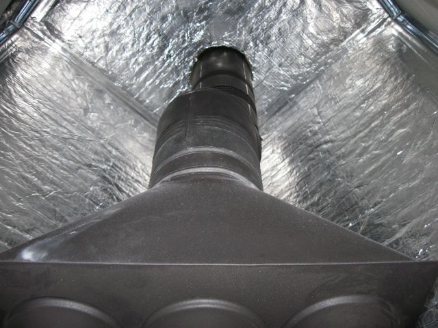

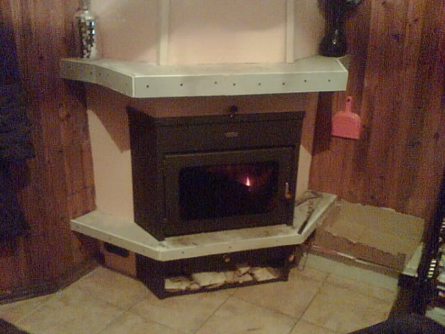

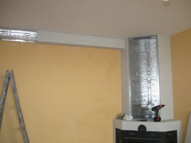

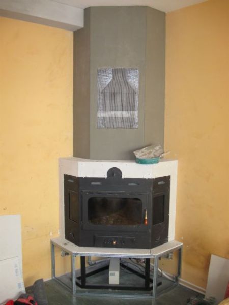

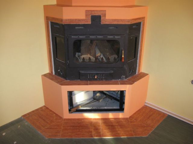

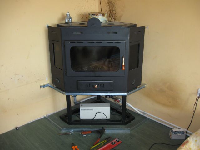

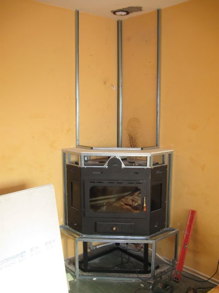

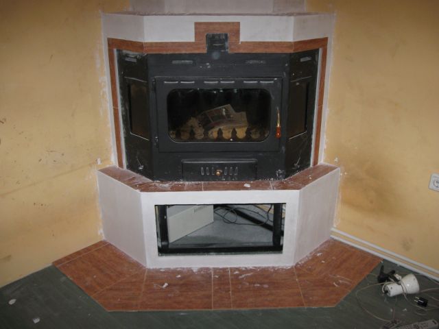

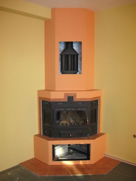

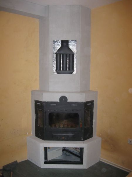

Здравейте! Събрах доста информация от тук там и реших да се справя сам.Конструкцията е изградена от UD профили, сложих стъклена вата с фолио, направих и въздуховод за горещия въздух към коридора, там монтирах и вентилатор.Облякох я с гипсофазер, измазах я с термоустойчива мазилка, мрежа, декорирах я с гранитогрес, шпакловах и боядисах.Остава да се сложат декоративни решетки на отворите и лайсни по изпъкналите ръбове.

Много добре е направено всичко с камината, само не видях какъв капак е ползван пред лирата.
И още нещо:Не е ли по-добре ако отоплението ще е въздуховодно,фи-то на комина и лирата да са с по-голямо сечение?

toffifee77 - трепач!!! Дай подробности за топлия въздух. Доколкото виждам - UPS стои отдолу. Кажи, че се изклахме в друга тема :lol:
Трябва да е нещо с декоративна решетка, иначе няма да има пропускливост. Може да се измисли...
