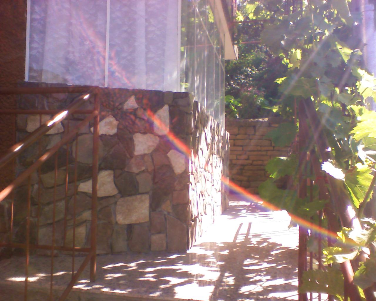

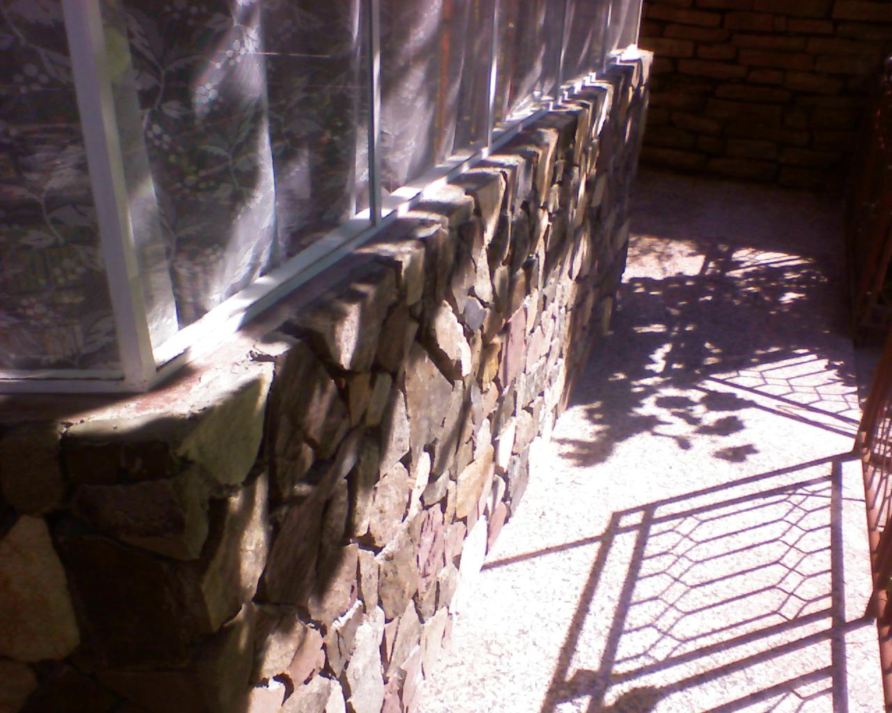

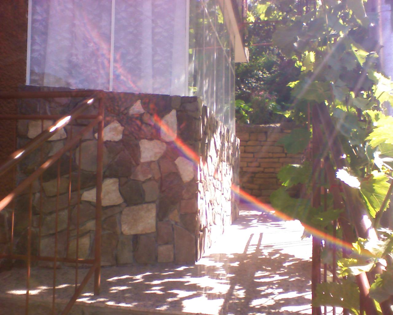

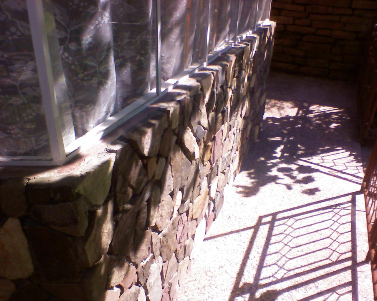

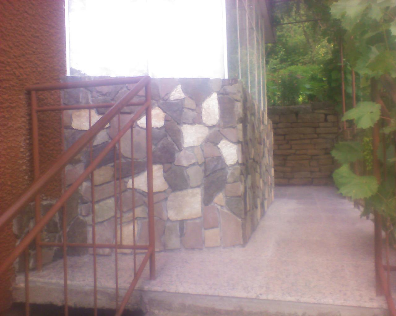

Някой може ли да ми каже какъв е тоя камък ?
Изглежда ми като китайски гранит, но не съм сигурен.
Само да допълня, че тук изглежда бял, а всъщност е с цвят като на кафе с мляко.
Предварително благодаря!
Добавям и едно мое творение, от гранит и камък
