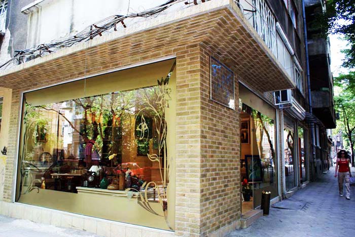

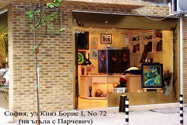

rockwall - майстор
доволен клиент
Облицовъчна тухла БРИК БРЕТАН - капучино
Shop над см.jpg (105.44 KиБ) Видяна 29470 пъти
Shop надпис см.jpg (82.62 KиБ) Видяна 29470 пъти
