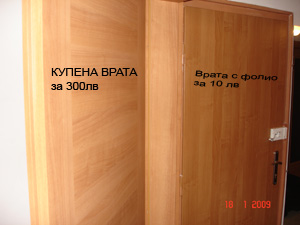

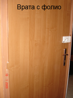

и аз се мъчих така с едни врати, които накрая боядисах в кремаво, но при последният ремонт пробвах на една стара врата с фолио и стана доста сполучливо, така че вече бих препоръчал фолио
само не знам на нелакиран(небоядисан) фазер дали ще хване - тази , на която аз лепих е от 1960 (т.е. има няколко ръчички боя отдолу)
малко зор е с извждането на въздуха, но с малко опит и усет става
а ако намерите от водното фолио, което се слага на мокро (такива се ползват за авто стикерите), тогава е още по-лесно
