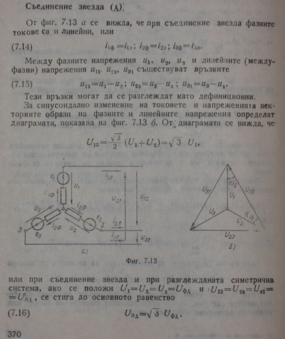

Верен отговор корен от 3 по 220 = 381.05 В
Поздрави за Стефан от учебника на Фархи (извинявам се за лошата снимка)

Вижте няма смисъл да се обиждаме, така или ина4е истината се ражда в спора и бездруго, тези които постваме мнения по форумите сме малко, пове4ето само 4етат. По тази схема дето e качил jordanvass ъгъла между U1 и U12 e 30 градуса което зна4и, 4е мойта формула е верна.
cos(30)=(U12/2)/U1 или U12= 381V

Ами то твоето решение в първия ти пост е същото. Само трябва да си спуснеш (Фиг. 7.13 б) перпендикуляр от центъра към един от векторите на междуфазните напрежения, векторът се разделя на две и се получава оня твой правоъгълен триъгълник с 60 градуса ъгъл. Синус от 60 е корен от 3 върху 2 (от твоята формула), двойките падат и остава само корен от 3, умножен по фазното напрежение. Само дето не точно Питагоровата теорема се използва (че срещу ъгъл от 30 градуса в правоъгълния триъгълник лежи катет, равен на половината хипотенуза, щото на нас другия катет ни трябва - дето е половинката вектор на междуфазното напрежение), а си се ползва дефиницията за синус - срещулежащият катет към хипотенузата. Умножаваш по 2 за целия вектор и се получава твоето уравнение. Едно и също е.
