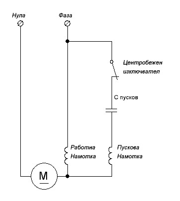

По високоомната(8 ома) е пускова а по нискоомната(3 ома) работна.Пускам го първо без кондензатор както ме е посъветвал Милен ако правилно съм разбрал така http://wolves-team.hit.bg/mz/svurzvane.bmp и ако не развърта или развърта много мудно и на бавни обороти изключвам и слагам кондензатор полседователно във веригата центробежен-пускова.
Само последно уточнение ако се стигне до кондензатор ориентировъчно колко микрофарада за този мотор? Иначе знам че трябва да е хартиен с напрежение поне 300 волта че даже имам 3 бр единия е 10 другия 16 а най големия е 45 микрофарада но не е проблем и да си купя 60 Mf за 12 лева-знам също и че могат да се сумират :wink:

Грешно ти е чертането двете намотки трябва да са паралелно свързани към захранването, като през пусковата се свързва последователно центробежния, то ва е вярно начертано,Но
пусковата заема само две /трети от периферията на статора и е по малка от работната . от където се получава и по голямото и съпротивление. :wink:

@Virtuozo, точно така е схемата, правилно си я начертал.
Ако все пак се стигне до кондензатор, пробвай с 30 микрофарада на 400 V - поне нашите двигатели в службата са с такива кондензатори.

Схемата ти е точна. За намотките правилно си ме разбрал 3ома - работна, 8ома - пускова. :)
Относно кондензатора.
М 32/2 -туй ще да е модела май. Кw 0.8 /v 220 / А-6 / cos f 0.8 / обороти 2850 -ми това е за кондензатор май нищо не пише на табелката а и да е пишело вече го няма.
Ако това Кw 0.8 е мощноста т.е. 0.8кW и при 2800 об. пусковия кондензатор трябва да ти е около 80-100 мкФ./280В. От по-голям кондензатор вреда няма да има, просто двигателя ще тръгва по-лесно. Докато при по-малък капацитет може да не успее да се развърти.
