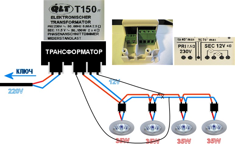

В кухнята дълго време имах 4 тела за халогенни луни директно на 220V, но както се очаква гърмяха много и по едно време тотално ги бях зарязал. Сега реших да ги върна към живот като сложа един трансформатор 150W 220V > 12V. Луните ще са 4х35W.
Днес го взех, но нещо ме озадачи...
Трансформаторът има 2 дупки за вход, но 4 за изход. Преди съм монтирал само такива с 2 дупки за вход и 2 за изход, където няма как да се обърка нещо.
Въпросът ми е - като на моята схема ли трябва да мониторам нещата, или трябва да преместя в ляво синята жица при изхода?
Простете за елементарния въпрос, но нямам много идея от тоци, а трансформаторът дойде без схема с примерно свързване.
Мерси :)
Милен - майстор
Celeborn написа:
...Простете за елементарния въпрос, но нямам много идея от тоци, а трансформаторът дойде без схема с примерно свързване.
Схемата ти е на трансформатора :) раздели лампите две по две както е показано :)

Не не, ставаше дума за примерна схема за лаици като мен - с дадени жички, тела и т.н. :D
Аз точно схемата на трансформатора не мога да я разбера.

ELEMENTAL - специалист
Милен написа:
:arrow:
Celeborn - специалист
Може ли да ползвам само 1 изход? Т.е. 4-те лампи на една верига, както съм нарисувал в началото?
Питам, защото имам достъп само до първата луна (нататък са свързани последователно, както на схемата).
Милен - майстор
Не може :x Виж поправката на ELEMENTAL :lol:

Ами преди около месец слагах в друго помщение (105 вата) и не съм имал представа, че има и такива с два изхода :?
А и не мисля, че изобщо има над 120 вата с с един изход... поне това помня като гледах.
А някой може ли да обясни, защо се налага разделянето? Всъщност това питах :) Не е нужно да бъдете толкова "любезни".
