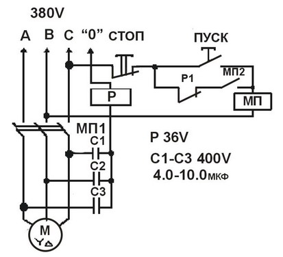

qnass написа:А има ли друга апаратура която при отпадане на една от фазите да изключва(освен релето за фазов контрол)?Има много варианти на схеми реагиращи при отпадането на фаза. Например в една друга тема Johny беше представил една руска схема с контактор, реле 36V и кондензатори образуваща изкуствена нулева точка.

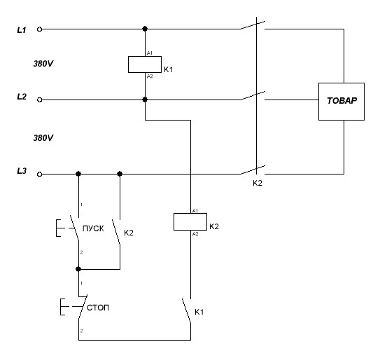

Друг вариант с използването на контактор 380V и втори контактор/реле също за 380V. Ако отпадне която и да е от трите фази товара се изключва и може да се включи само при въстановяването и на трите фази.

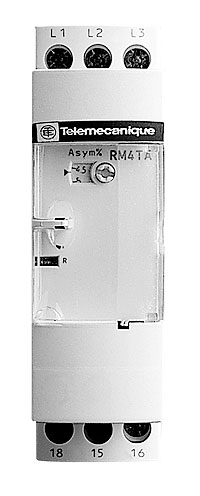

RM4TG20 - производител Шнайдер /telemecanique/ - реле, което контролира фазовата последователност и съответно отпадането на фаза при напрежение 3х400 волта
RM4TU02 - освен горните екстри следи и за асиметрия на фазите /понижено напрежение на някоя или всички фази/
реагира с превключващ контакт /но+нз/
това за релейните варианти които управляват контактори.
Ако става дума за двигател - то правилно подбраната моторна защита /автоматичен предпазител с настройка на термичния ток или термореле монтирано след контактора/ изключва при отпадане на фаза заради претоварване на другите две фази в този режим.
Варианта на милен - да се използват и трите фази в оперативната верига, също е добър

това е моторната защита - предпазва от късо и претоварване /двигателите се претоварват на две фази/
релейан защита - контрол на фази

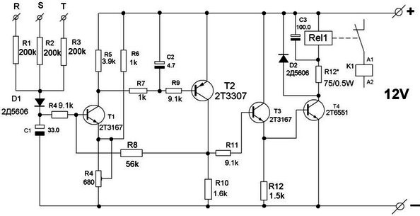

Бях забравил за това: Едно време работех във ВиК и там бях поставил на много помпени станции една проста схемка за следене на фазите. Помиерите дълго време ме благославяха. Идеята е следната: трите фази се подават през 3 резистора събрани в звезда. Получения нулев потенциал е подаден на базата на един транзистор, който се отпушва при отпадане на фаза и т.н.. Схемката е много евтина и лесна за реализация и най-важното - проверена в действие. Утре ще я кача във форума.

Милен написа:Предлагам ти да поогледаш втората схема и по точно контакта К2 (малко да го преместиш на горе -на "пуск"-а) защото според моите скромни познания така няма да "отлепи"-заработиqnass написа:А има ли друга апаратура която при отпадане на една от фазите да изключва(освен релето за фазов контрол)?Има много варианти на схеми реагиращи при отпадането на фаза. Например в една друга тема Johny беше представил една руска схема с контактор, реле 36V и кондензатори образуваща изкуствена нулева точка.Според мен за да функционира правилно тези кондензатори трябва да се подберат с еднакъв капацитет, което може да бъде проблем.
Друг вариант с използването на контактор 380V и втори контактор/реле също за 380V. Ако отпадне която и да е от трите фази товара се изключва и може да се включи само при въстановяването и на трите фази.Може евентуално и да контролира наличието на нулата, като единия край на бобината например А1 на контактора К2 вместо на фаза L2 се подаде към нулата ( тогава бобината на К2 трябва да бъде за 220V) Тогава схемата ще работи при наличие на трите фази и нулата.

Схемката е със самозадръжка.Резистора R12 се подбира така, че тока през него да не е по-голям от тока на транзистора Т4, като отчетеш и намотката на релето.
Милене, не е ли по-добре да направиш и К1 да се задейства от пуска. При сегашното положение ще "бръмчи" постоянно.
