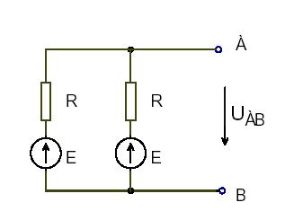

на колко е равно напрежението Uab ако E=20 волта а R = 30 ома

друг ще каже ли колко е ? ! ? !

Мисля ,че трябва да е около 19,8 V

Измерено с идеален прибор - 20 V :)
идеален волтмер- с безкрайно голяма съпротивление. :-D

Забравил си да споменеш параметрите на източника!
zz_stefanov написа:
При положение ,че товара е 15 ома надали ще има волтметър , който да внесе грешка в измерването!

zz_stefanov - майстор
Тани написа:
zz_stefanov написа:
Къде при така дадената схема виждаш товар между точките на измерване?
По схемата при така дадените данни не тече ток, защото няма товар между А и В.
Това са два източника, които са еднакви и са включени паралелно. Ако бяха зададени с минимална разлика щеше да се върти ток между тях, сега обаче ток през резисторите няма. Напрежението между точките на измерване си е 20 V.
