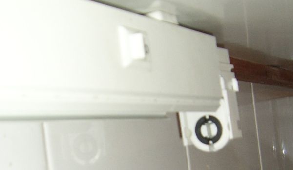

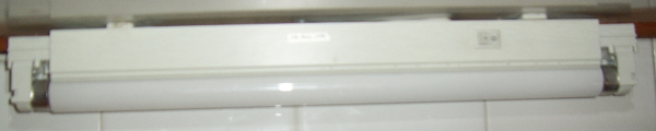

Проблемът ми е следният: изгоря ми лампата над мивката - луминисцентна (как съм я вързал - това е друга и смешна история).
Проблемът най-вероятно е в крушката (или както там се нарича онази бяла тръба пълна с неон?!?). Купих нова - единтична ( 15W Т8 ), но при смяната нещо ми куца. Като сложих новата - нищо, почнах да въртя и понякога за секунда светва, при това само в 1 от краищата и много бледо. Въртех тази тръба като малоумен милиметър по милиметър докато съвсем не ми свърши търпението.
Въпросът ми е какво не правя правилно? Възмижно ли е крушката да е дефектна (нямам омметър, мултиметър, мултицет и тн.) или аз нещо не правя правилно?

Здравейте! Много е вероятно : 1 новата Ви "пура" да е с лоши контактни крачета,с една гума за молив(не се майтапя) поизтрийте щиfчетата
2:пурата да не прави хубав контакт в стойките (разбирайте фасунките) в който я монтирате 3: найстина да Ви е НЕГОДНА НОВАТА ПУРА--->>купете си друга ,не са скъпи !

Номера с гумичката не стана :(
Утре ще купя още 1 пура и ще помоля та я тестват в магазима пред мен (що ли не се сетих днес?)
Attached са и снимки на ламбата - сорръ за лошото качество.

Определено проблема е в пурата. Вземи си купи нова и настоявай да ти я пробват в магазина.Възможно е да ти кажат че намат пробник за такива лум. тръби, но ако продават такива лум. лампи могат да подвържат една и да пробват на нея. Успех

Доколкото виждам, това е арматура на Viko. Te са с електронен блок/без стартер и дросел/.
Pushe
Лампата, след като я поставиш, я завърташ на 90 градуса независимо в коя посока и трябва да светне. Ако това не стане, по всяка вероятност причината е в електронния блок /лоша спойка или изгорели транзистори тип UTC PCR406/. Имаш нужда от специалист и/или/ нов електронен блок.
Това е схемата, но с друг тип транзистори, което не пречи.
