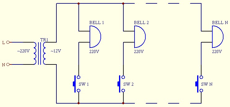

Хипотетично(а то беше факт:)!) ако в инсталацията на един жилищен вход във всеки апартамент са поставени звънци за 220V, които са захранени от трансформатор 220V - 12V на страна ниско напрежение какво се очаква да се случи?
Аз видях какъв беше ефекта.. и имам теза защо е така...но моля ви да дадете вашите компетентни мнения..

Задачата е дадена коректно..А при натискане на 2-3 от бутоните на звънците едновременно изгоря трафа..Ако някой има обяснение нека го сподели
ELEMENTAL - специалист
По тоя начин ли са ти свързани звънците?
pavelari - майстор
разбира се - и при нас е така. трафа е един и е долу в таблото. като се натиснат повече от посочените в задачата звънци и трее нов траф...само, че нашия траф е на 9 волта от тези черните
ааа там дето пише bell /горе на схемата - имаме 9 волта/
А колкото до обяснението - колегата дето е задал въпроса може да прожюбва да захрани 2-3 апартамента от собственото си табло и ше наблюдава същия ефект, но в по-големи мащаби
biggie - напреднал
Звънците бяха свързани по схемата която е показал ELEMENTAL. Въпроса ми е каква е причината да изгори трафа..
Не знам до колко съм прав, но според мен причината е, че при това захранване звънците консумират много по-голям ток (220/12 пъти по голям) от колкото ако бяха захранени директно. По-голям ток през трафа, от там прегряване на намотката на трафа и съответно изгаряне.
За мен това е причината да изгори трафа...Но понеже не съм сигурен искам вашите мнения..
Точно обратното.Тъй като напрежението в този случай е 18 пъти по-малко
и тока е 18 пъти по-малък (Съпротивлението не зависи от напрежението).Трафа в случая може да е изгорял ако някои от звънците е бил повреден(окъсявали са се изводите на вторичната намотка при натискане на бутона на дефектиралия звънец).Другия вариант както каза pavelari е претоварване на вторичната намотка (ако трафа е бил съвсем маломощен).

Ако няма някакви проблеми по инсталацията( окъсяване) няма никава логика да изгори трафа! Ама никаква! Какви са звънците?
