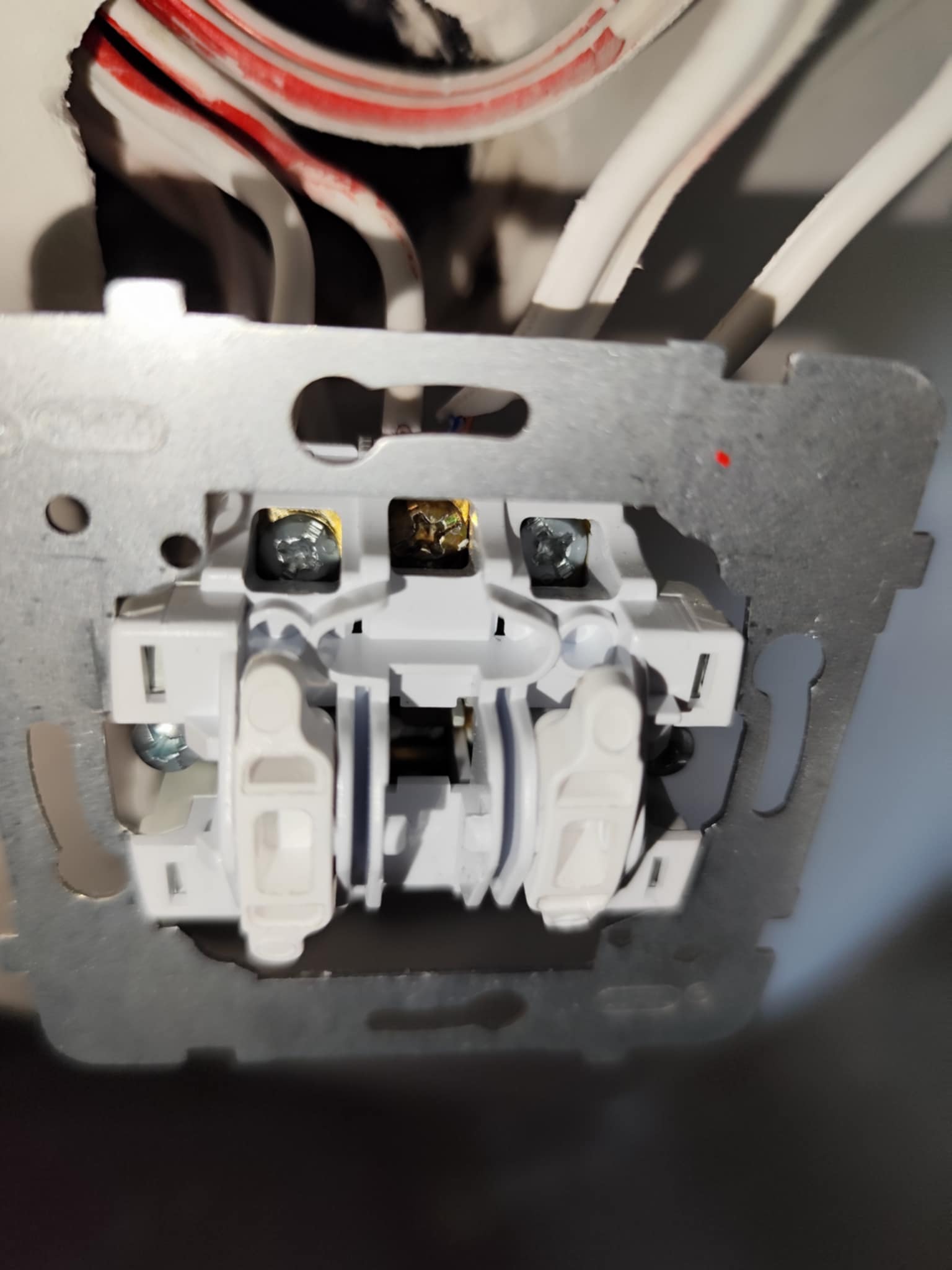

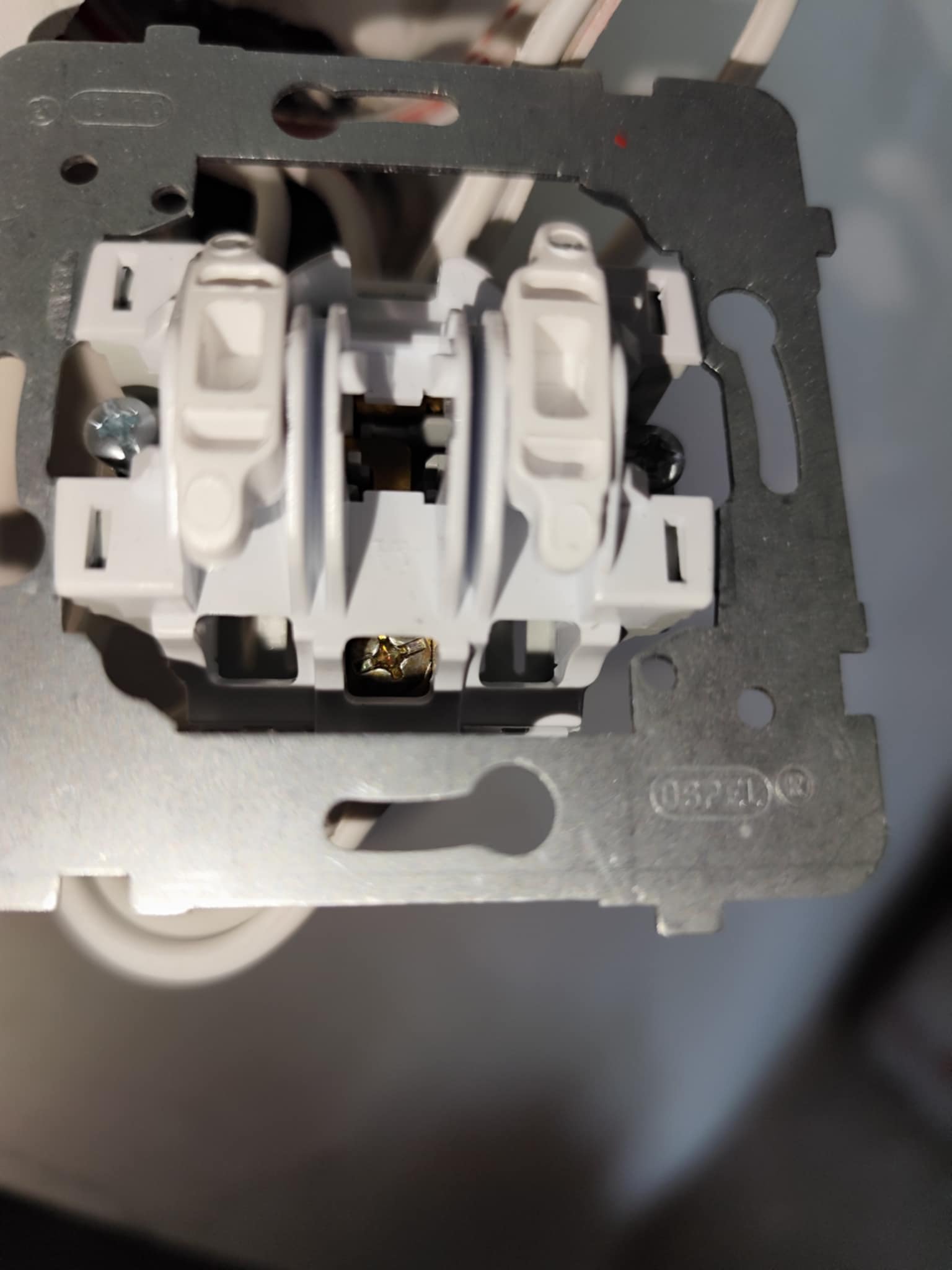

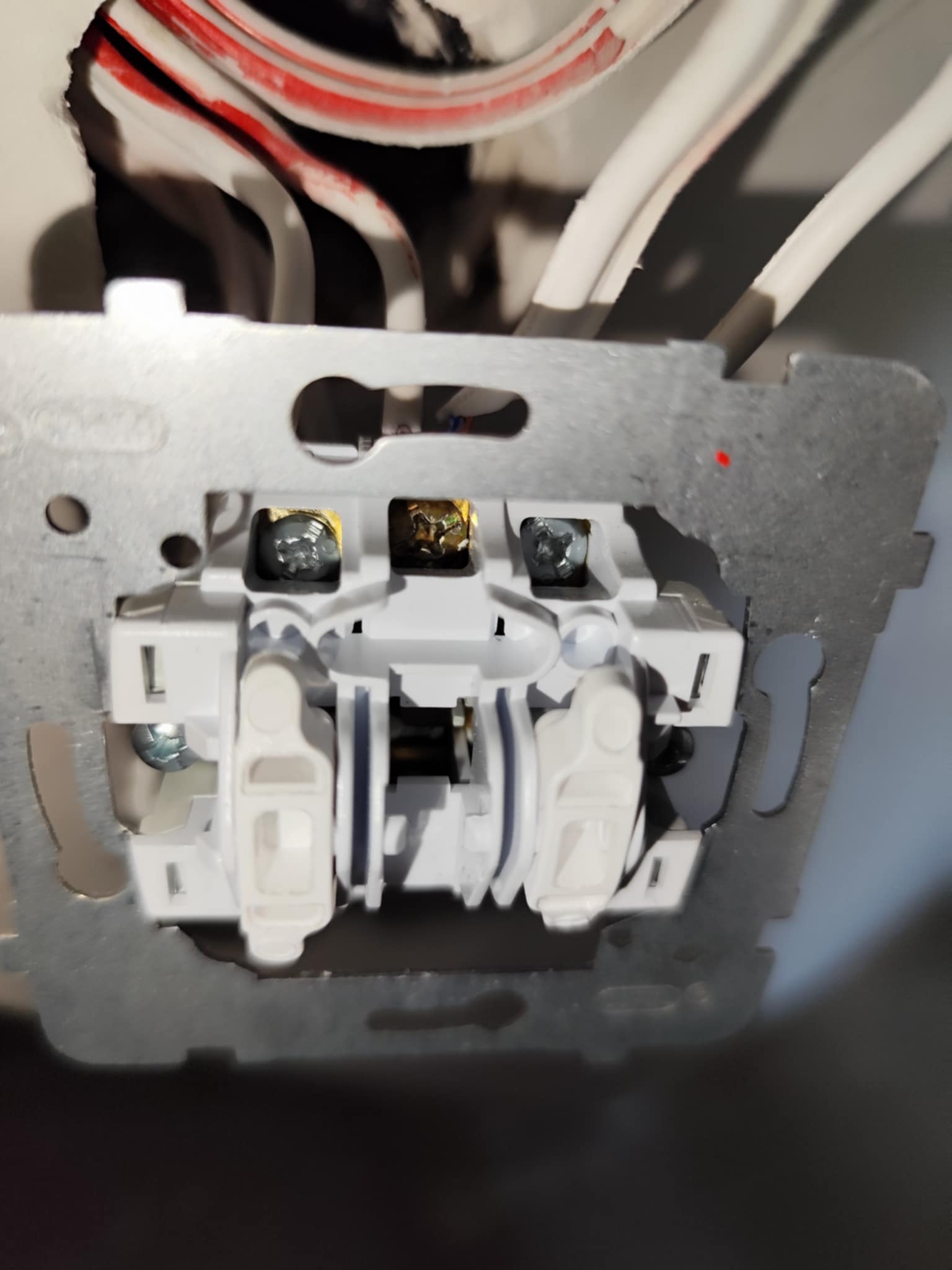

Имам някоя снимка на кръстатия и на девятора

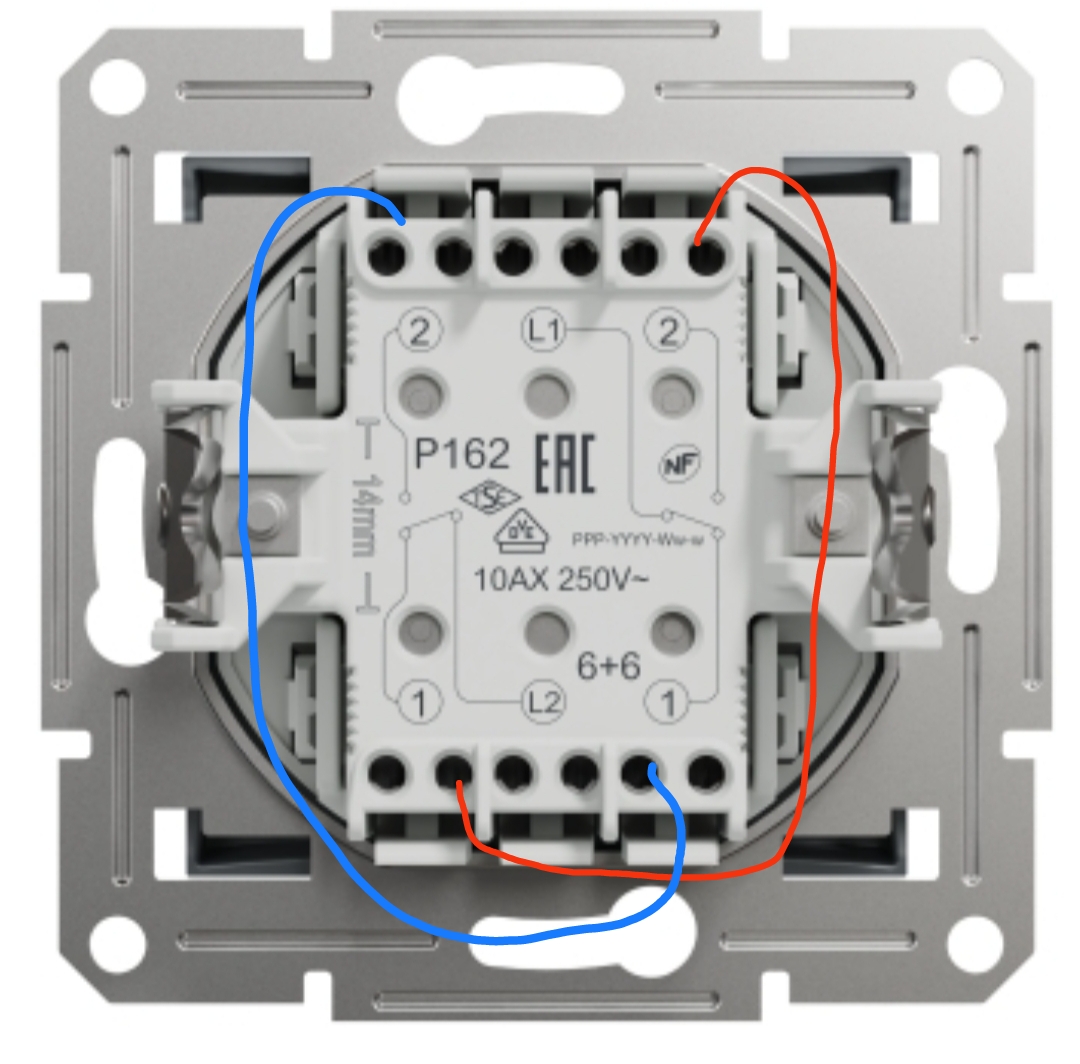

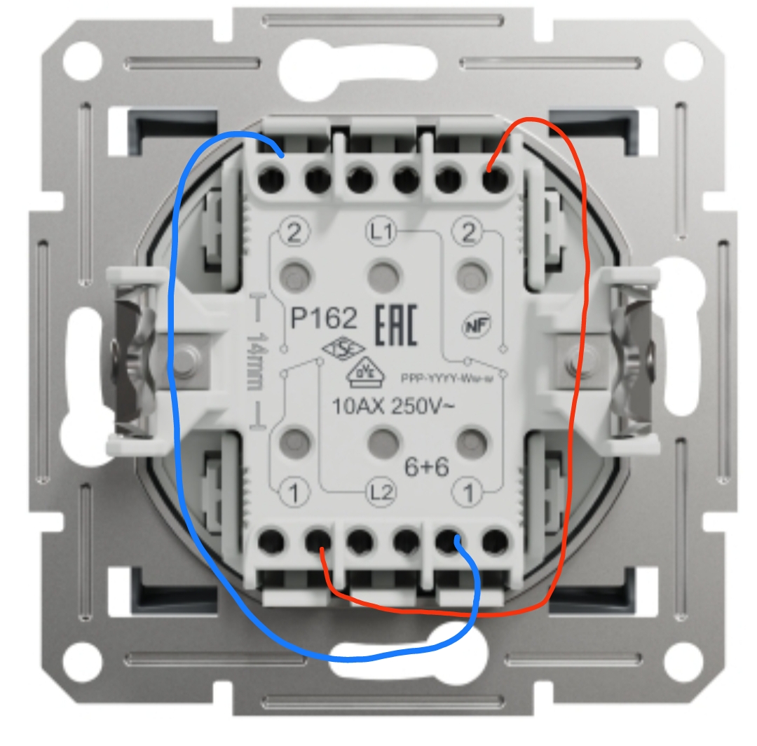

Да уточним: при кръстатия проводниците 6 ли са? Или си се объркал с броя на клемите му?
Кръстатият на практика е сдвоен девиатор. Изглежда този е направен да може да се ползва като двоен-девиатор (ако се сложат два бутона). Та вероятно няма вътрешни връзки. Ако е така, ще ни трябва по-добра снимка, на която да се виждат надписите на клемите добре. Ако не можеш да направиш такава - рисувай (скицирай), но е важно обозначението (след като нямате мултицет). Принципно трябва да се сложат два моста така:

Свържете заедно кафявите проводници в конзолата кутия на кръстатия ключ. Изолирате ги хубаво и ги набутвате навътре в кутията за да не пречат. И си остават четири проводника, точно колкото ви трябват за кръстатия ключ.
