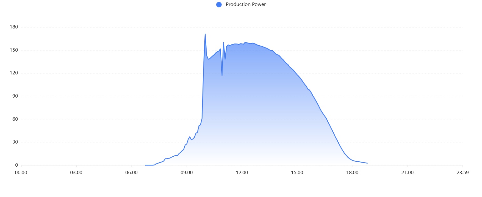

Соларна централка 200 kWp и изведнъж още преди обед прави пик в производството от 172 kW
А по това време на годината и в безоблачен, слънчев ден такава мощност ни трябвало да достигне след 12:00 и то ако въобще я стигне.
(И тоя ден след този пик, централата не прескача 160 kW ... :) )
172 киловата от 200.jpg (56.45 KиБ) Видяна 4781 пъти
Имам и още от други централки в района но няма да ги качвам заради ограниченията на умрелия форум... :oops:

И на другите точно във същия час ли казваш, че е пика?
вт сеп 23, 2025 6:49 amBaлepu написа:
:) Не. На картинката сравнително точно разположение на централките.
В червено часа на аномалията.

Мисля си за ефекта "мираж". Дали не е възможно поради някакви аномалии, да се е получило отражение на слънчеви лъчи, които да са попаднали в централата. Нещо като фокусиране на по-голям сноп светлина върху по-малка повърхност.
Принципно ако към един колектор насочиш с огледало (да речем със същите размери) слънчева светлина, неговата производителност ще се увеличи с някакво количество. Или не?

Според мен става дума за рязко осветяване от Слънцето на СТУДЕНИ панели в 9:45h. Следва също така рязко затопляне на същите от същото това Слънце и от протичащия през тях ток. Има и още една "игла" на графиката, но тя е по-малка заради времетраене на интервала и акумулиране на топлина от панелите.
Никой не събира информация за температурата на соларен панел(негова случайна клетка) и не я съпоставя с температурата на околния въздух. А те са с разлика и то понякога доста голяма. Ако някой го направи и си сравни стойностите в графика си мисля, че ще изчезнат "феномените и аномалиите".
И как слънцето ги е осветило рязко и с каква енергия?
Все пак максималната енергия от слънцето отдавана на 1м² е 1000 вата.
НЯМА как в 9:45h слънцето да даде толкова енергия че централката да направи 86% от мощността си.
И в 11:00 е все тая, и в 12:00 е все тая....
Дрън, дрън, дрън...
Имам поне данни за 10-годишен период през 15 минутни интревали...
-Температура на въздух.
-Температура на панел (един избран, средностатистически панел)
-Соларна радиация
-Глобална радиация
За соларна и глобална радиация си намери инфо в Интернет.
ЖОКЕР - пиранометртрите за соларна и глобална радиация се монтират на различен ъгъл спрямо хоризонта.
А тоя ъгъл зависи от географската ширина.
Дори в малка България не е еднакъв за Свиленград и Русе... примерно. :lol:
