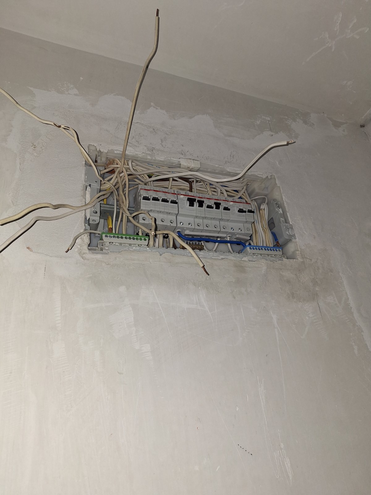

Ами половината кабели не са свързани, земята и нулата не са закачени на шините, освен това има подозрително малко проводници на заземителната шина спрямо тези на нулевата.
- Мнения: 3
пон юни 30, 2025 4:36 pmDundyTheCroc написа: Ами половината кабели не са свързани, земята и нулата не са закачени на шините, освен това има подозрително малко проводници на заземителната шина спрямо тези на нулевата.Благодаря за отговора. А може ли да се оправи това или трябва да се сменя цялото табло?

Това ново строителство ли е или след ремонт? И в двата случая бих търсил който го е правил да си го довърши най-малкото.
- Мнения: 3
пон юни 30, 2025 4:49 pmDundyTheCroc написа: Това ново строителство ли е или след ремонт? И в двата случая бих търсил който го е правил да си го довърши най-малкото.Ново строителство е.

Щом е ново си търси правата по всички възможни начини.

пон юни 30, 2025 4:44 pmhermione_j написа: А може ли да се оправи това или трябва да се сменя цялото табло?Няма да го сменяш, може да се оправи от грамотен човек.
Таблото не го мисли, много по-важно е как е изпълнена вътрешната инсталация. Че като гледам таблото...

Започнато и недовършено.
Много вероятно е и да има грешни свързвания. По тази снимка не може да се проследяват проводници, но ДТЗ-то с 4 бр. АП е съмнително свързано
Долу фазата към АП-тата, но нулата е вкарана в клема с много повече от 4 проводника
Отгоре на ДТЗ-то като че ли е входящата фаза в ап.табло, а входящата нула прилича на изтръгната от клемата маркирана синьо.
Омазана работа
А според мен липсва главен предпазител. Не че не съм виждал табла без главен предпазител, но не съм срещал проекти без главен АП в ап.табло.
Прилича ми на случка с напуснали ел.специалисти и довършвано от общаци и предполагам некакси са успели да изкарат напреженение тук там
Може би за осветление и в някой контакт, ако изобщо има монтирани контакти
или само конзоли, от които стърчат проводници
