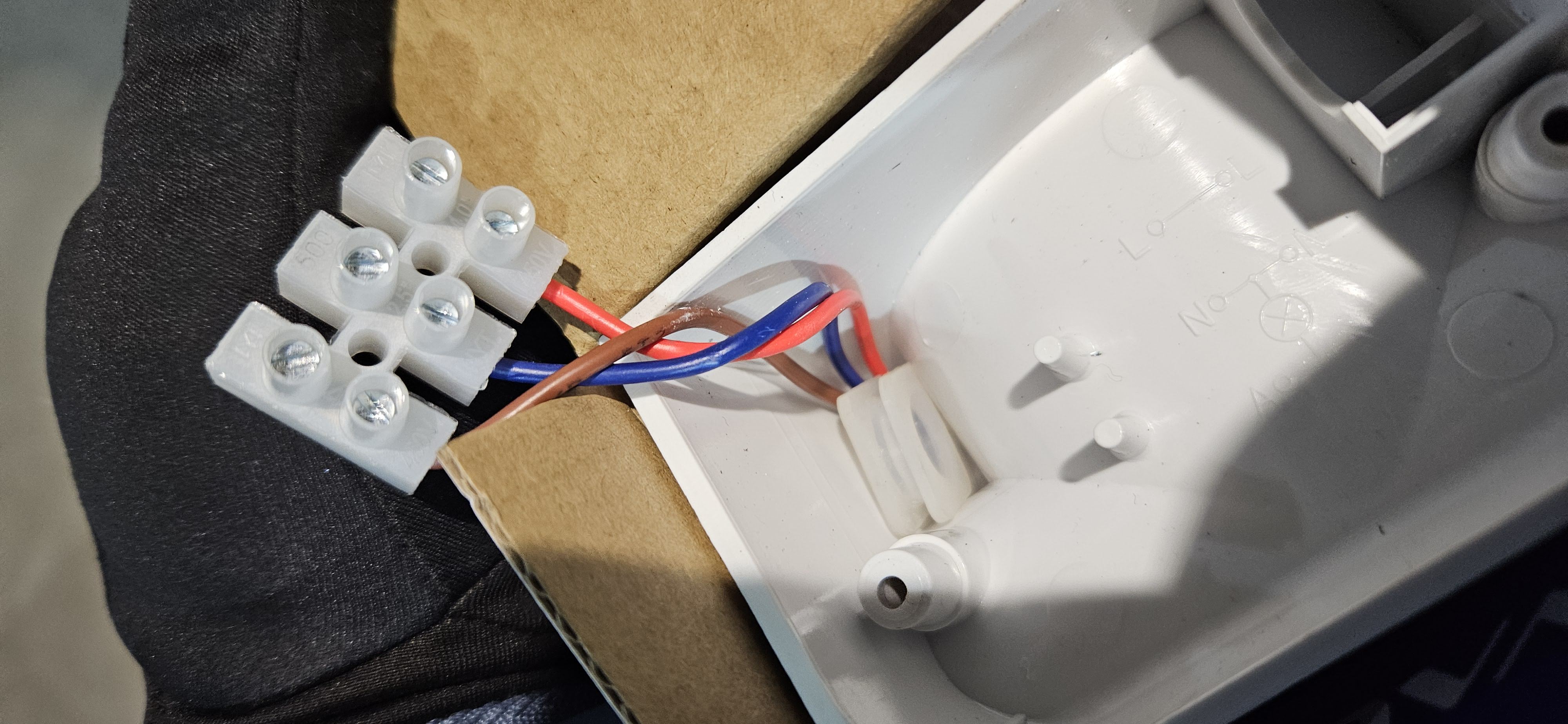

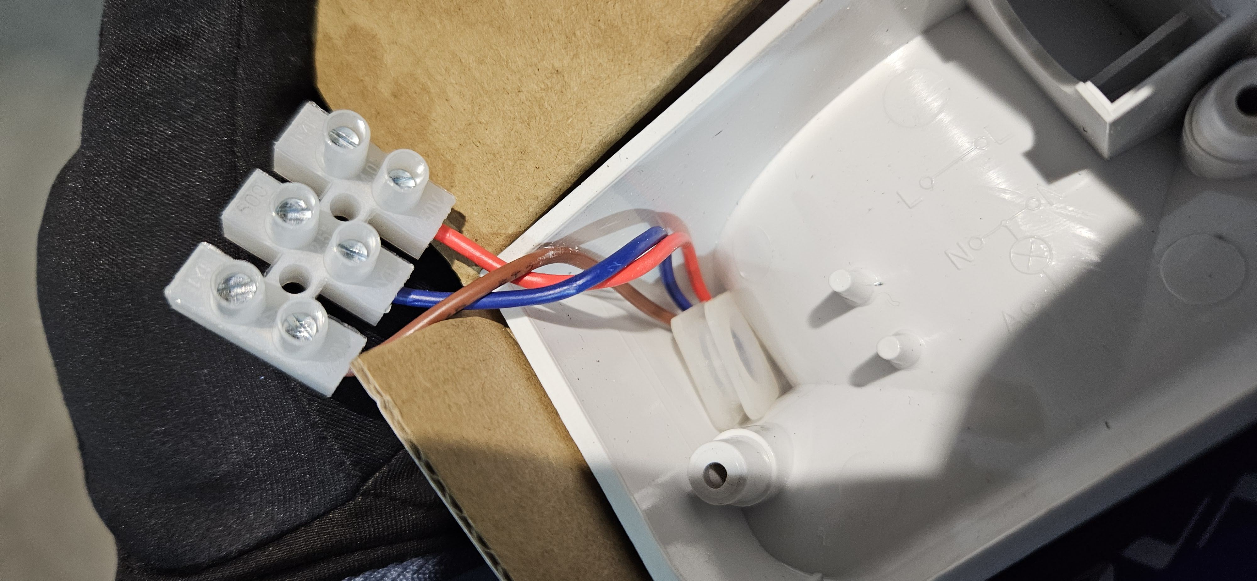

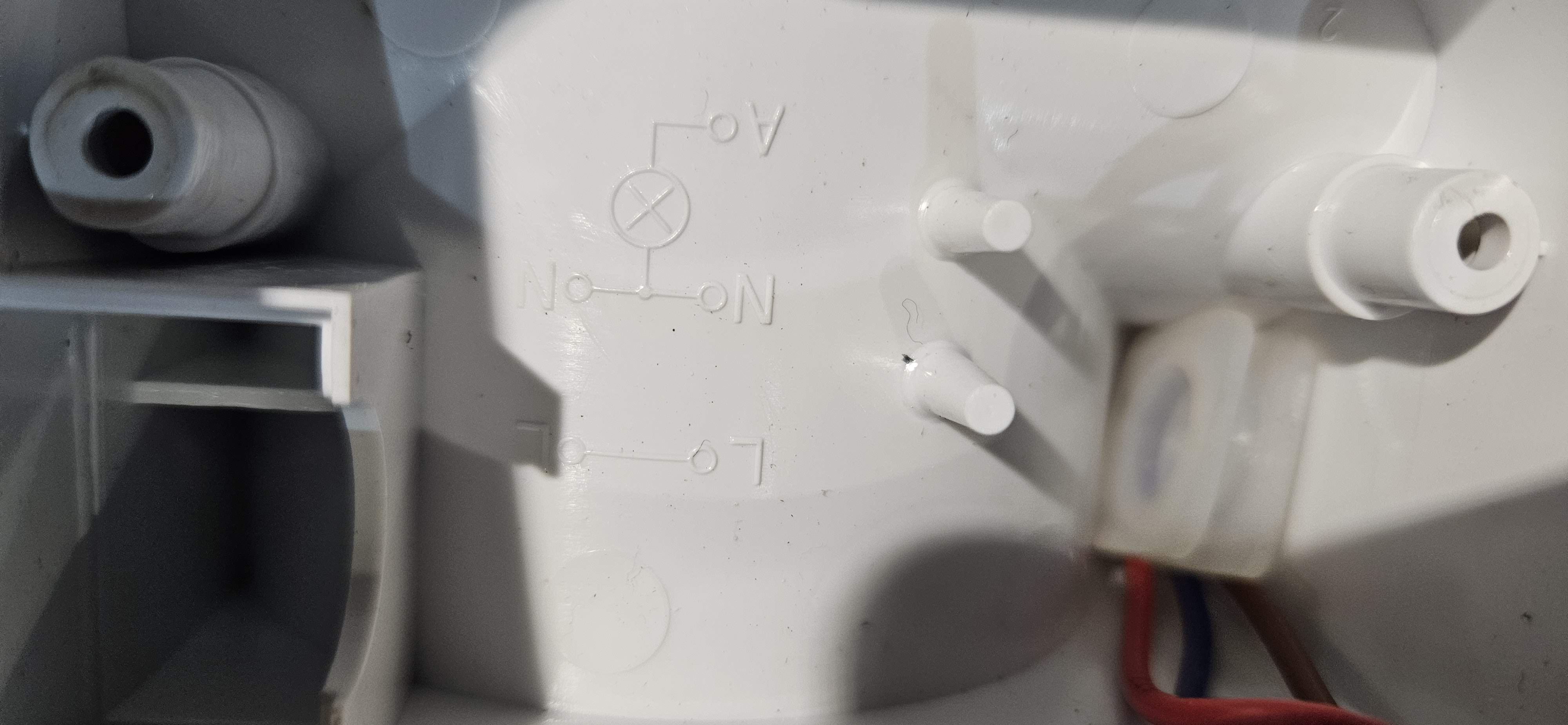

Та закупих датчик за движение с идеята да светва един 100 ватов лед прожектор. Съгласно схемата, през датчика от идващи постянни фаза и нула минава фазта и отива до прожектора, а той упралява нулата, т.е. прекъсва я като входящата нула е синя жичка, а изходящата при движение е червената. Това ми се стори малко нелогично/да прекъсва 0-та/, но въпреки това го вързах така. В кафявата идва и излиза фаза към прожектора, в синята - идващата нула, а червената 0 - към прожектора.
В резултат на прожектора постоянно блещукат половината диоди и той не светва никога, независимо от настройките на датчика.

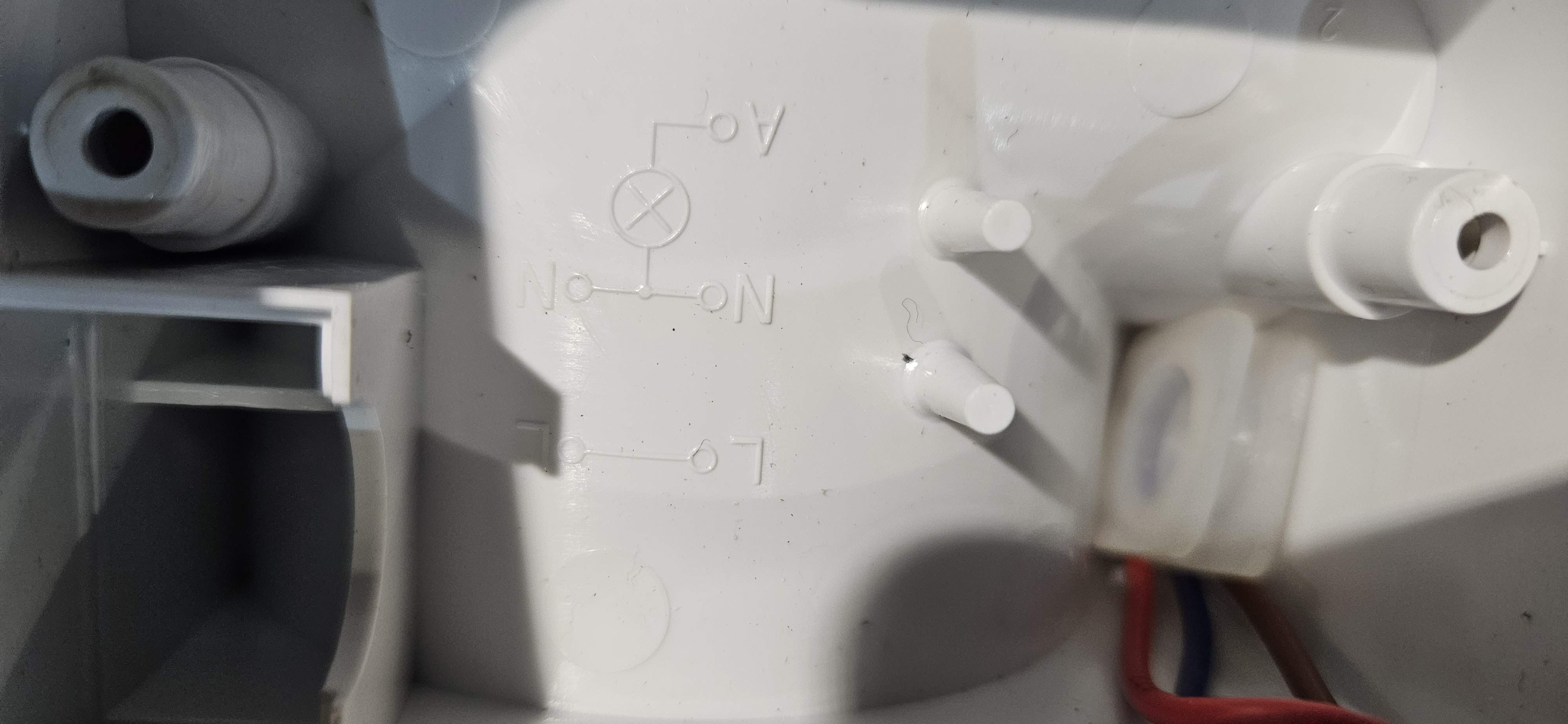

Свържете фазата от таблото към кафевия кабел на датчика, нулата от таблото към синия кабел на датчика, а осветителното тяло към червения и син кабел. Ако осветителното тяло има маркировка L и N, свържете L към червения кабел и N към синия.
PIR-овете прекъсват фазата, не нулата.

Ти бъркаш. Към кафявата на датчика се свързва фазата.
От червената на датчика фазата излиза и отива към ламБата.
Синята (нулата) е обща. Влиза в синия на датчика и пак от там заминава за ламБата.
Така е и на схемата...

Знаех си че бъркам като си мисля, че се прекъсва нулата, но не ми дойде на акъла че червената пуска фаза. То всъщност нужно ли е 0та на ЛЕД-а да минава през датчика или може направо от таблото да идва?

Да. Иначе датчика няма да работи. Какво ще го захранва?
Shift - специалист
Отново благодаря! Всичко тръгна /светна/ и работи както трябва. :prayer:

Да потвърждавам, че си икономист и си икономисал упътването, където е схемата с цветови обозначения :-D
Тази схема е за производителите как да нанижат лустерклемата.
По принцип нулата е обща в схемата и не се комутира и е заложена в средата на лустерклемата. Та както и да се завърти клемата нулата ще е в средата.
Обаче като изпадне лустерклемата и вход и изход за фаза могат да бъдат не по схемата, а в зависимост 50 на 50% от това как ще се нахлузи лустерклемата #-o
Схема, напечатана на хартия, към упътването е важна за монтажа и вероятно се е затрила с упътването към PIR-а :?

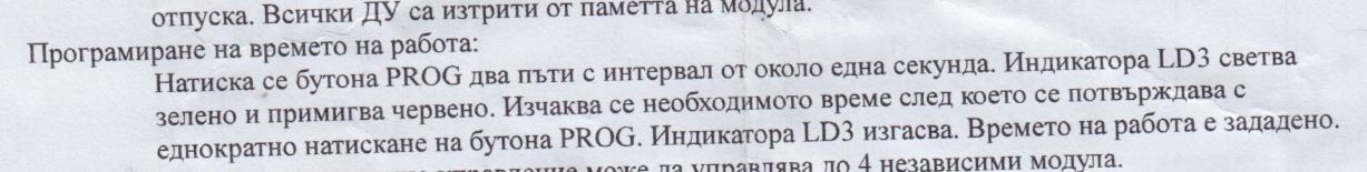

Някой знае ли какво се има предвид "Време на работа" при гаражните врати? Т.е. какво ще промени тази настройка, която за сега не смея да пипам. Прилагам текста на ръководството /което е 10 реда/ :lol:
kozl - майстор
вт яну 21, 2025 3:52 pmShift написа:
Здравейте отново!
За да не отварям нова тема, да попитам в тази /става въпрос за същата врата/.
Вероятно неправилен превод.
На някои врати се програмира времето на отворено състояние, след като изтече това време вратата се затваря без команда от ДУ.
Аз обаче не съм срещал същата марка врати, та може и друго да означава.
