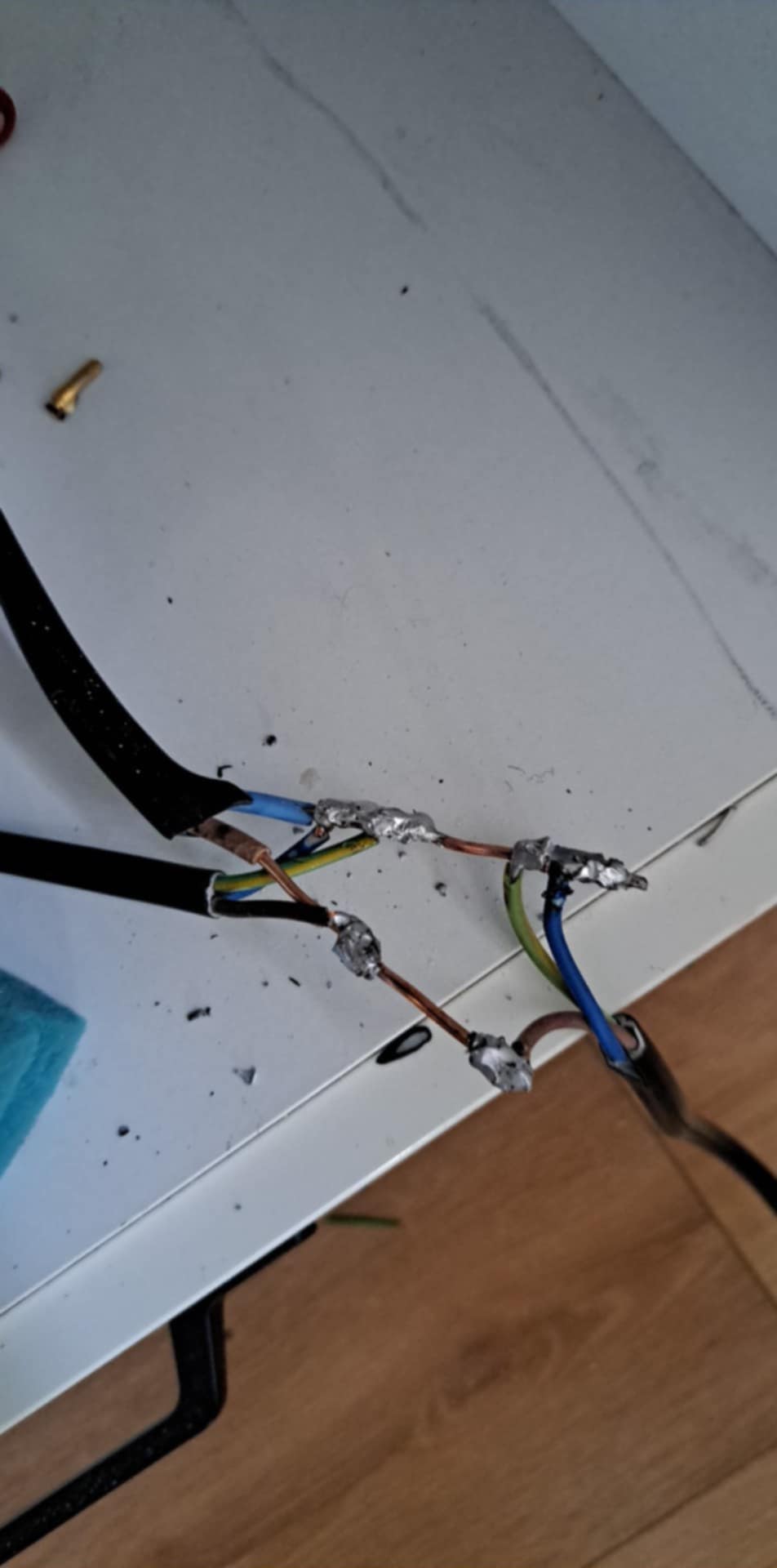

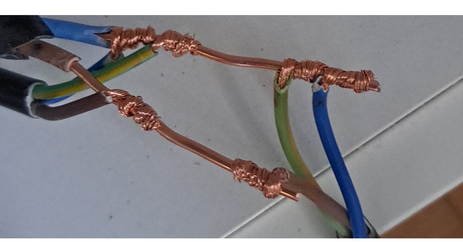

Плоча и фурна, голям котлон на макс плюс фурна е 3.7 кВ. Добре ли според вас?

Защо не викнеш майстор. Първо ще видиш как се прави и чак тогава ще твориш. Това което си направил е едно голямо нищо. Да, ще работи, но все едно да напишеш стихотворение на стената в тоалетната с пръст и л**на. Ще се чете сигурно повече от издадена стихосбирка, но не е най-приятното четиво.

Тези клемички струват стотинки и се слагат за секунди. Писано е доста за тях в този форум.
Та не разбирам защо си се упражнявал да правиш паяшки истории.

Ако ги оставиш неизолирани - Да;
Ако ги изолираш с подходящ изолирбанд - Не.
ПП От естетическа гледна точка и аз не съм очарован, но ще работи.
Не всеки се е родил научен, опита идва с работата и грешките...

Точно.
Прилича на Газка. Неугледна е, но работи.

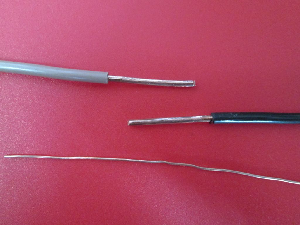

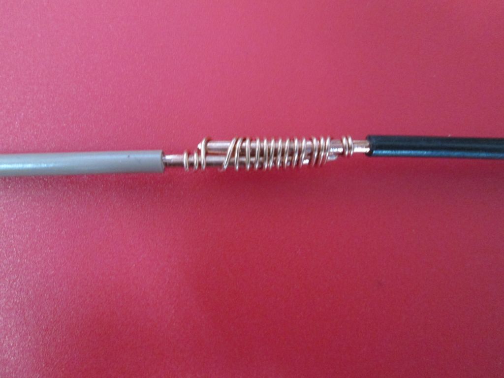

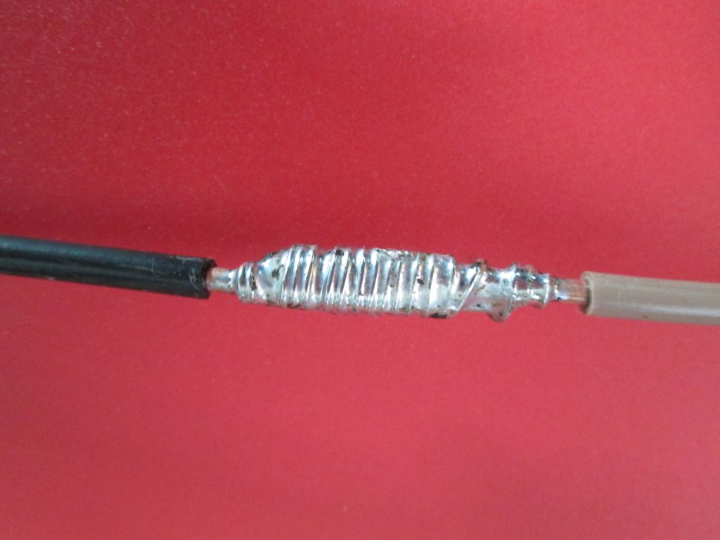

За да се получи качествена спойка, много неща са важни - опит, материали, инструменти.
За подобни спойки аз ползвам тинол, който съдържа флюс, маркиран като "no-clean". Това означава, че остатъците от флюса не са агресивни и може да не се почистват. Допълнителен флюс се старая да не употребявам в такива случаи. Ако се налага, добре е да се ползва качествен. Трябва да се знае, дали е "no-clean" или трябва да се почиства. Има такива, които се почистват с вода и други със спирт. Добрите поялници и подходящите човки много помагат да се получат добри спойки. За друга дискусия правих снимки на спойка между два проводника. Ще ги покажа тук като пример, с пожеланието да успеем да постигнем и по-добри...
