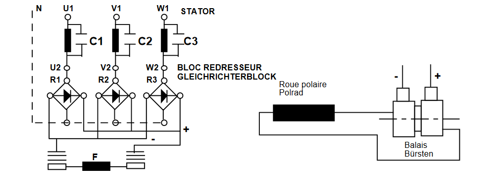

Генератора е LSA 35 L4. Изправителния блок е LSA 35-1-150. https://ibb.co/7CgwBhj Цената, която ми дадоха от производителя във Франция е 369,95 евро. Съседът, на който всъщност е генератора, поизчопли блока и в него има три диодни моста BJ39933.
Николов Н. - специалист
Генератора е с AVR. Напрежението варира от 45 до 65 VDC и ток 2 - 5А . Пише ли какъв е типа AVR 250 /450/ или друг номер?
съб ное 30, 2024 9:24 amikonoma написа:
Не, не може да се заменят трите изправителя с онзи трифазен изправител.
Могат да се заменят с три ТАКИВА, три ТАКИВА или подобни за 1000V и минимум 35А.
Ако съседът поизчопли още и се измерят трите греца, може да се окаже че не всички са заминали...

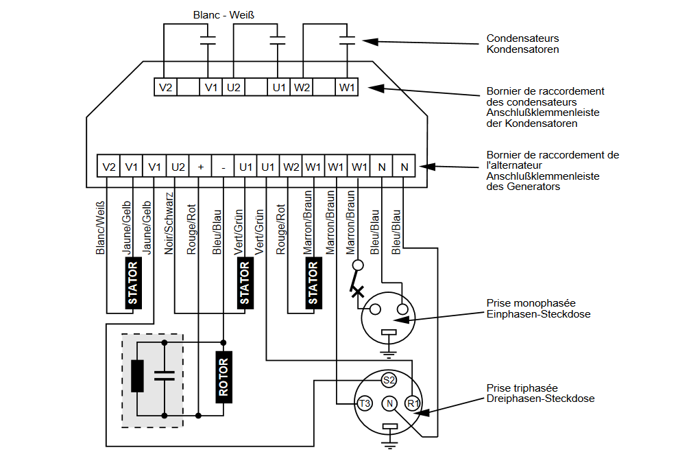

Схема на свързване на блокчето дето си снимал.

За съжаление блока има два номера, модела, който написах преди и 3BH/31427/4F. Останах с впечатлението, че е само с изправител, защото след изчоплянето на блока изскочиха три изправящи моста и нищо друго. Според схемата от PDF файла не мога да разбера какво ограничава изправеното напрежение. Пише, че честотата се регулира с оборотите на двигателя.

Да, излязоха три изправителни моста, единия видимо си личи, че е изпушил. Благодаря за информацията кои биха били подходящи.

Аз съм ти дал подходящи във Викиват но не мога да гарантирам колко са читави.
Тези изправители са едни от най-фалшифицираните елементи.
Поради това вземи 50А че поне да устиска 35А ... :)
съб ное 30, 2024 3:41 pmikonoma написа:
... след изчоплянето на блока изскочиха три изправящи моста и нищо друго. Според схемата от PDF файла не мога да разбера какво ограничава изправеното напрежение.
Нормално е нищо да не изскочи - тоя генератор НЯМА AVR ...
Оня дето се натиска със "знания" че това било AVR въобще не му обръщай внимание.
Даже не знам от къде е изсмукал разни напрежения, токове, проценти ... То бива да лъжеш ама когато започнеш и да си вярваш става страшно! :-D
Той най-много може да направи някое късо и нищо друго...
ЗА СПРАВКА - ето какво пише в описанието което си сложил - на 3-та страница:
1.1 - Spécifications
Alternateurs "PARTNER" LSA 35 Triphasé, auto-excité, avec bagues et balais, compound à condensateur,
sans régulateur.
Генератора е самовъзбуждащ се и БЕЗ РЕГУЛАТОР !
Толкоз.
P.S. Проверете и 3-те големи кондензатора дали са читави.
Би трябвало да са по 90 μF всеки...
