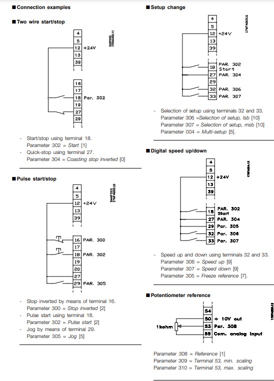

Здравейте, искам да управлявам оборотите на трифазен електромотор 0.75 кв 1390 оборота. Изпадна ми почти безплатно въпросния честотен инвертор. Нямам опит с такъв тип устройства. Някой може ли да даде насоки как да го подкарам? Свързването на захранване към инвертора и от него към електромотора е ясно. Как и къде се подава сигнал за да тръгне? Когато го включа на дисплея излиза Warning 34

Привет, благодаря за отговора. Ясно е, че нещата са по-сложни, просто го карам стъпка по стъпка. След ровичкане в ръководството съм задал параметри на мотора

относно грешката Warning 34 - разбирам, че това е комуникация с външен сигнал за управление, която аз не ползвам. Не виждам из менютата начин да го изключа, тъй като много досадно мига на дисплея.
Относно свързването съм направил 2 wire start/stop, но само с мост между 12 и 18 докато го тествам, след това ще бъде изведено на панела за управление. В този вариант, мотора работи на 50 Hz, но не разбирам как може да се променя честотата докато работи, без да се рови постоянно в менютата?

Разгледайте и прочетете добре ръководството. Би трябвало да да можете да контролирате скоростта с потенциометър и съответните настройки за това или с бутони, както на примера по-горе.

За Warning 34 погледнете параметър 512. Контрола на скоросста може и с бутони параметри 305,306 и 307
