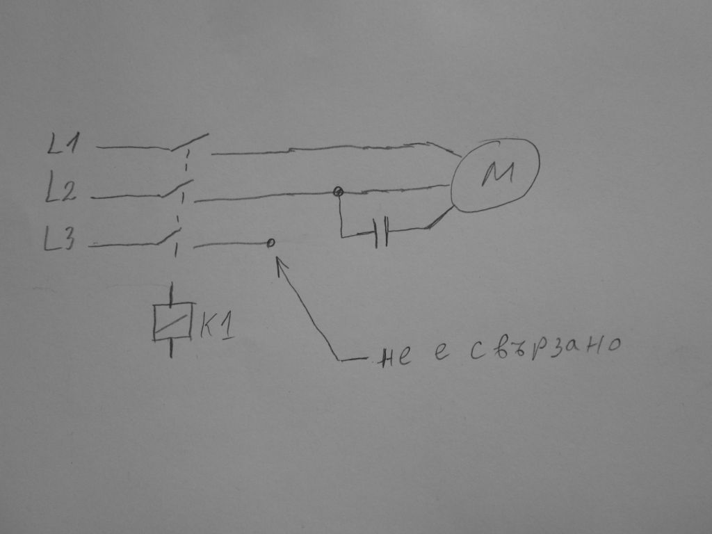

Моторът е маломощен - 200 - 300 вата. Свързан е като монофазен с работен кондензатор. Част е от машина, купена на старо и работи.
В клемната кутия няма клема. Няма табелка. На капака на клемната кутия има стандартните схеми за "звезда" и "триъгълник", които се конфигурират чрез нареждане на пластините. Ако е навит като монофазен, но за 400 волта, тогава има логика да е така. Не ми идва на ум друга причина, да е по този начин...

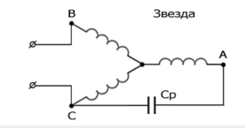

Това е трифазен мотор свързан да работи в монофазна мрежа.

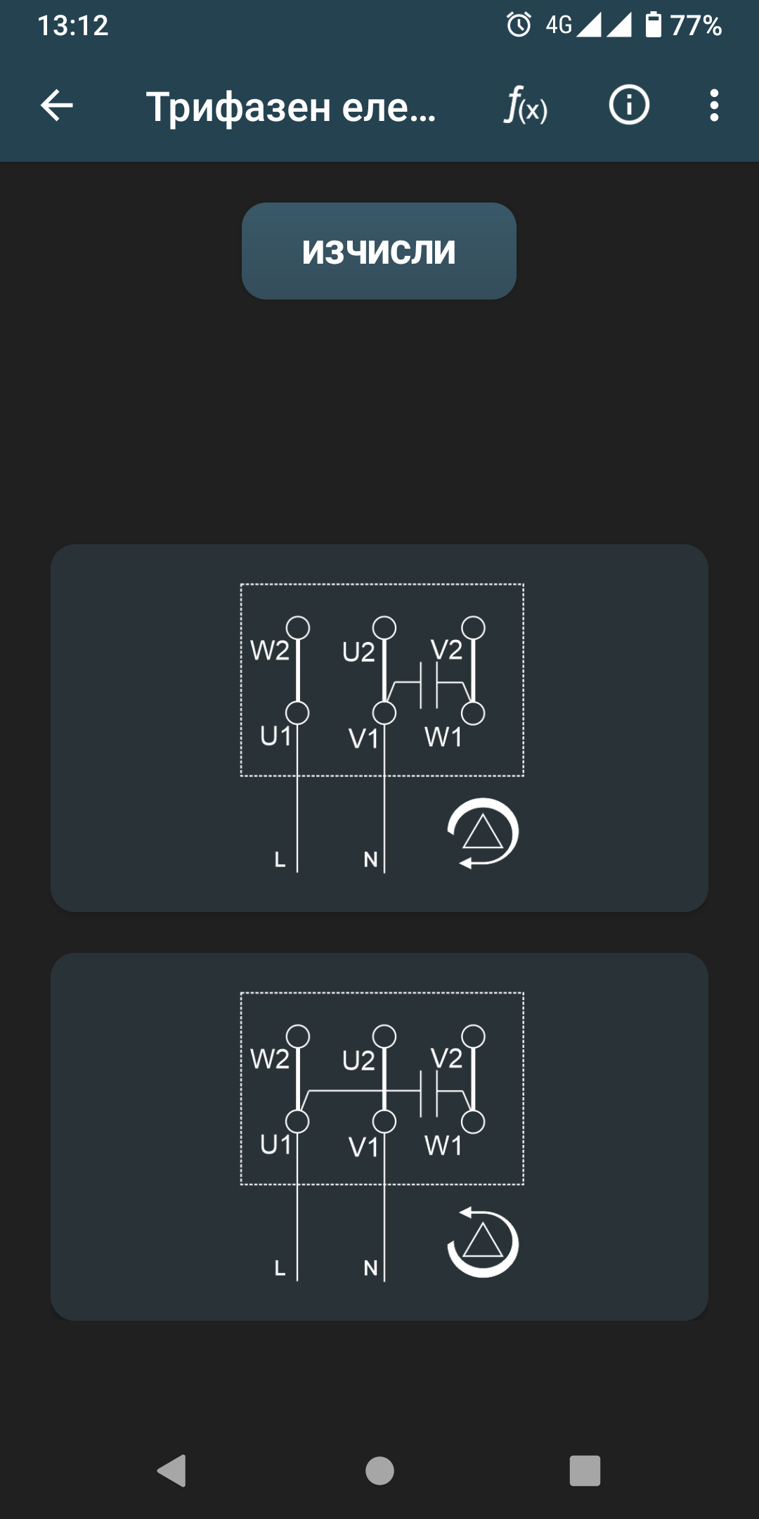

пет май 10, 2024 1:17 pmji4kata написа:
Това е трифазен мотор свързан да работи в монофазна мрежа.Screenshot_20240510-131212.png
Само че мрежата е трифазна и към мотора са подадени 400 волта.Ако той е разчетен за 400 волта, защо не са ползвали трите фази? Ако е разчетен за 230 волта, тогава би трябвало да се претоварят тази част от намотките, които са захранени с 400 волта...
Както вече казаха мотора вероятно е свързан в звезда.
А защо не са го свързали като трифазен е друг въпрос.
Каква е машината и какво прави тоя мАтор?
