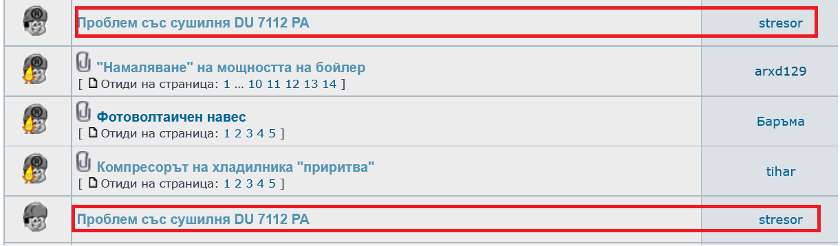

Ама точно така, поддържайте и дублиращата тема - другата е малко понадолу.
Ма няма кой да киризи...
zz_stefanov - майстор
Никой от коментиращите не е виновен нито е длъжен да следи че темите са дублирани.
Да бе, все някой нещо ви е длъжен и друг е виновен...
Щот' си нямате очи не мо'е да погледнете 2-3 реда по-надолу. Ма то много трудно!
Ся че n_a си е забравила зъркелите е друга бира. (тя са само гледа да слага оня тъп клип от тубата с оная кифла)
"Кьор мусун табелата?" - ще ти извади зъркелите! :-D
кьорносун табела.png (49.4 KиБ) Видяна 1701 пъти
