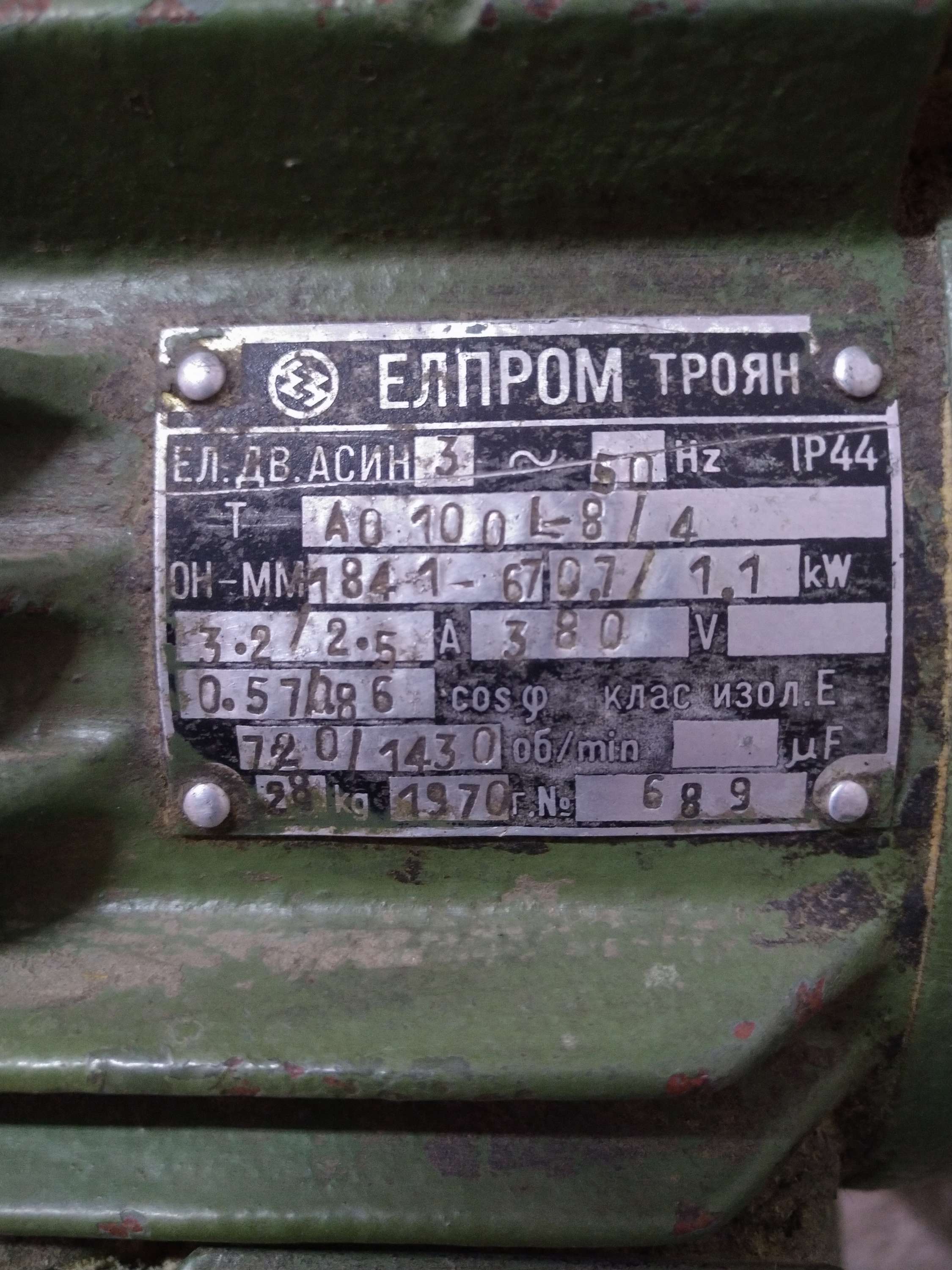

Здравейте колеги. Обикновено моторите които съм връзвал до сега винаги са били с една стойност за оборотите. Примерно 1400 Об/Мин или 2800 Об/Мин. Вчера обаче попаднах на следния мотор 720/1430 Об/Мин. Въпроса ми е двускоростен ли е този мотор и ако е такъв как трябва да го вържа за да ползвам и двете скорости?

По табела-двускоростен. Идеален за настолна бормашина и други такива.
Принципно трябва са 6 изводите. Необходим е или подходящ пакетен ключ/превключвател , или с контактори .

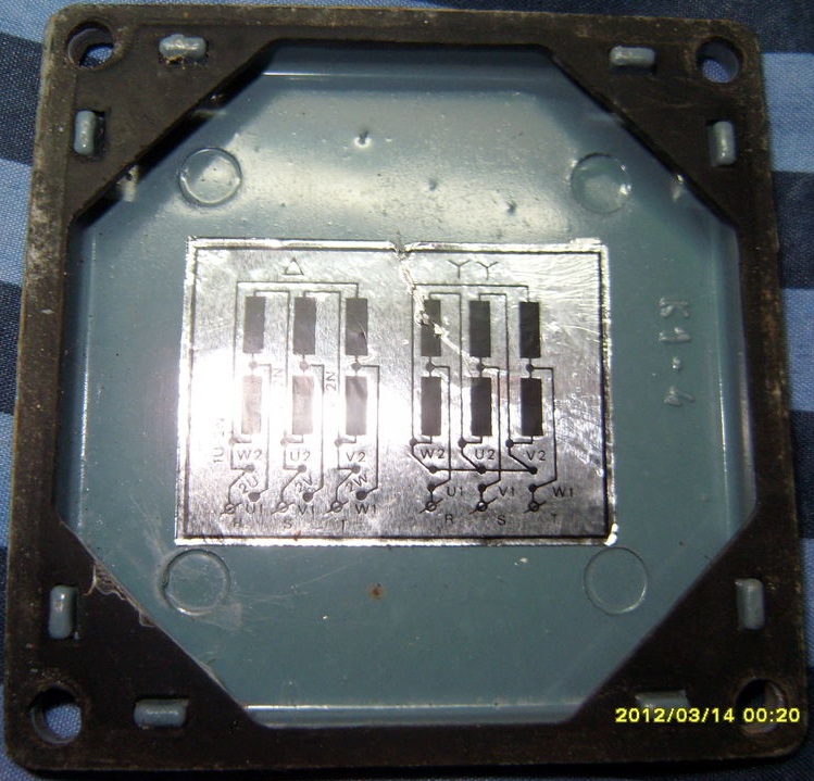

Точно такъв е колеги - двускоростен, 6 извода, средна точка на намотките. Капачката на мотора липсва, но в интернет намерих тези схеми:
Пробвах го и по двете схеми. Работи отлично. Лявата схема е за бавната скорост, дясната е за бързата. За реализирането на схемата пак както казаха колегите по горе може и с контактори, може и с пакетен прекъсвач. Благодаря на колегите които се включиха по темата!!!
