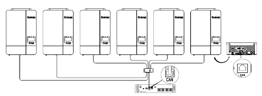

Здравейте, предстои ми връзване на два инвертора в паралел и трябва да направя комуникация между тях и батерията която е по CAN.
Инструкцията на производителя е да се сложи RS485/CAN Hub но никъде по нета не мога да намеря такова устройство което да си закупя от БГ.
Сега въпросът ми е обикновен ethernet switch дали ще свърши работа.

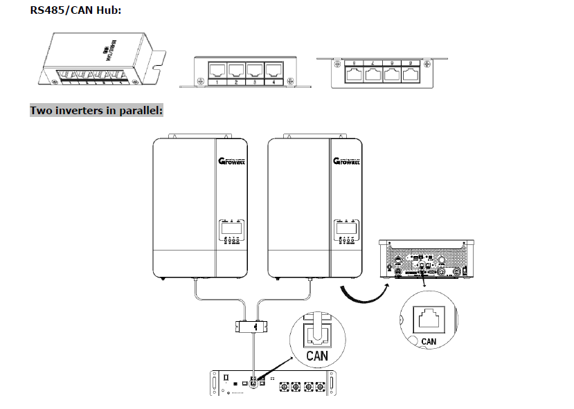

Да, инверторите са Growatt SPF 5000 ES. Нямат повече от един порт за CAN комуникацията. Трябва да се вържат в паралел заедно с батерията.
Има няколко кабела между самите инвертори за връзване в паралел, един от инверторите става мaster и все пак искат дори и 6 инвертора да вържа в паралел и 6-те да бъдат вързани заедно и по CAN с батерията.
В Алито никъде не можах да намеря устройство което да поддържа търсената от мен комуникация, ако може линк ще бъда благодарен.

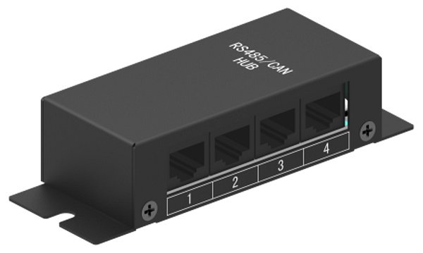

Няма и да намериш защото такова животно съществува само в болните мозъци на ония от ГрозноВАТ.
Мисля че е това:
HUB ГрозноВАТ.jpg (25.37 KиБ) Видяна 1541 пъти
Приготвяш достатъчно финикийски знаци и питаш ТЕЗИ или ТЕЗИ.
Първите май са официални представители на ГрозноВАТ.
Работих и с тях - имат комуникация с европейските представители и май с китайците.
Много време и нерви строших миналото лято с тези недоразумения.
Като инвертори работят О.К. и всичко е О.К. докато не опреш до батерии, комуникация. мониторинг, ограничители ...
Нищо не им работи като хората. Моите съболезнования...
Е, па мое да излезеш и късметлия. Там всичко е на късмет! :-D
Успех!

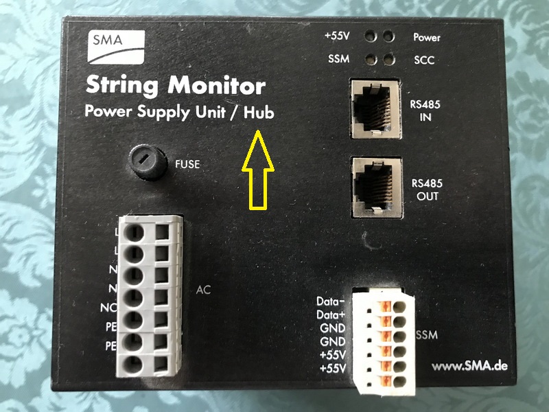

съб яну 20, 2024 6:37 pmbrum написа:
...и при тези на SMA просто се навръзват устройствата едно след друго...
Да бе, ВЕРВАМ ти... :-D
А в конкретния случай какво точно прави тоя HUB и какво има в него - въпросите към ГрозноВАТ.

Туй за домашни системи ли е или за индустриални? Щото аз за домашни говоря, пък ти все за големи неща дето нямат работа у дома говориш. Отделно, че туй на снимката е нещо дето е на десетилетка и отгоре. Т.е. е архаична история. Сегашните им домашни инвертори дето ползват CAN/RS485 са с по две RJ45 едно до друго.
Пък за конкретният случай - бих разклонил кабелите. Ако не стане тогава бих търсил измислените им хъбове. А са измислени, защото тия протоколи (RS485/CAN) по стандарт би трябвало да работят без драма на малки разстояния навързани директно едно след друго.
